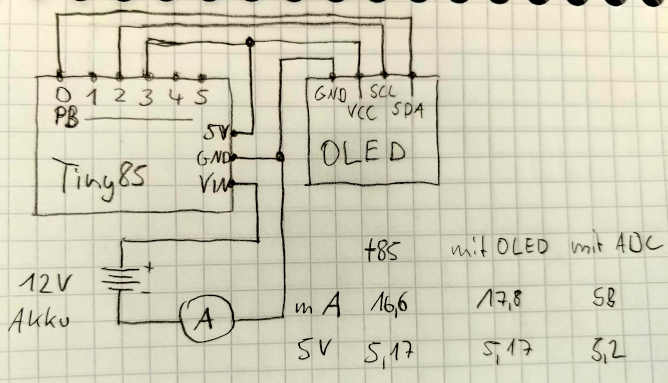

Ich bin immer noch bei meinen ersten Versuchen mit dem Attiny85.
Beim testen des ADC's ist mir aufgefallen das wenn ich den ADC Eingang
(PB3) an den 5V Ausgang des Attiny85-Boards lege ziemlich viel Strom
fließt.
Der tiny verbraucht alleine nur ~16mA, mit OLED nur 17mA, aber sobald
ich den ADC Pin an die 5V lege springt der Strom auf ~60mA.
Dann habe ich gelesen das wenn die Pins als Eingänge geschaltet sind
diese ~100MOhm Eingangswiderstand haben und wenn der ADC samplt
1-100kOhm.
Was übersehe ich das den hohen Strom erklären könnte?
Das ist der Code den ich im Moment verwende:
> fließt.
In deine „Blackbox“ in der Zeichnung gehen einfach mal so 12 V rein.
Irgendwer da drin wird daraus wohl die Spannung für den Controller
regeln.  Erzeugt derjenige vielleicht eine Versorgungsspannung von
weniger als 5 V (bspw. 3,3 V), und du versuchst dann, an die Eingänge
von außen 5 V zu legen?  In dem Falle öffnen die Eingangsschutzdioden
und führen Strom in Richtung Controller ab.
Wenn das nicht so ist, dann müsstest du uns etwas mehr über den Inhalt
deiner Blackbox verraten.
von Paul G. (paul_g210) Benutzerseite
Es handelt sich um ein "Development Board" aus China, steht zwar
Digispark drauf...
Die 12V gehen soweit ich das verstehe von VIN in den 78L05 und der macht
5 Volt draus. Die Teile sind mit einem Bootloader versehen (vermutlich
Micronucleus) und ich programmiere den einfach mit der Arduino IDE.
Sketch hochladen, tiny an USB hängen und dann läd er es hoch.
Ach ja und das OLED ist so ein Standart SSD1306 I2C.
Nein, wenn ich VCC direkt am Tiny messe (PIN8) liegen dort ~5,1V an (bei
12,4V an VIN), und das selbe am 5V out Pin...
Dann habe ich keine Idee mehr aus der Ferne.

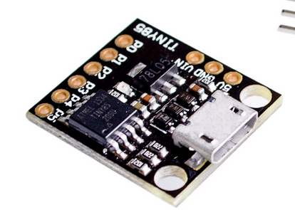

von Axel L. (axel_5)
PB3 geht als USB Eingang über eine 3,6V Zehnerdiode und einem 68 Ohm
Widerstand auf Masse.
Gruss
Axel
Axel L. schrieb:
> Zehnerdiode
Clarence Melvin schrieb sich ohne 'h'...
https://de.wikipedia.org/wiki/Zener-Effekt
von Stefan F. (Gast)
Ich denke auch, dass das der eigentliche Knackpunkt ist.
Wenn du einen Pin für was auch immer benutzt, schau in den Schaltplan
des Moduls um zu sehen, was da sonst noch so dran hängt. (Gilt generell
für jedes Mikrocontroller-Modul).
