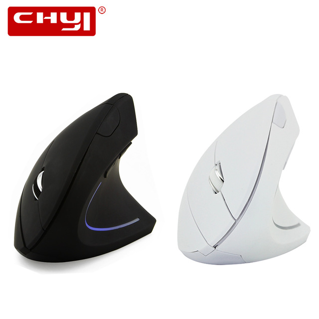

https://www.aliexpress.com/item/CHYI-Wireless-Gaming-Mouse-Ergonomic-Vertical-Mouse-800-1200-1600DPI-Computer-5D-Optical-Mice-Mause-with/32865741430.html
Ich habe mir zwei dieser Mäuse für 'nen Appel und 'nen Ei in China
bestellt. Das Bild ist offensichtlich gephotoshoppt worden, ganz so
schön sehen sie in Echt nämlich nicht aus. Für die 8€ incl. Versand ist
das aber Ok. Sie liegen nämlich gut in der Hand und funktionieren nach
einer kleinen Korrektur tadellos.
Die Maus schaltet sich nach einiger Zeit von alleine aus, wenn man sie
nicht benutzt, den PC aus schaltet oder außer Reichweite des
mitgelieferten Funkempfängers (ca. 3,50 Meter) geht.
In der Maus befindet sich allerdings eine Farbwechsel-LED, die permanent
leuchtet. Deswegen habe ich sie einfach ausgelötet. Die Maus
funktioniert auch ohne sie. Im Standby sinkt die Stromaufnahme nun auf
weit unter 1mA (war vorher ca. 15mA).

Eine Maus genau dieser Bauform habe ich kabelgebunden aus China bezogen.
Funktioniert, aber ist sehr gewöhnungsbedürftig. Für meine Hände dürfte
sie gerne etwas größer sein.
