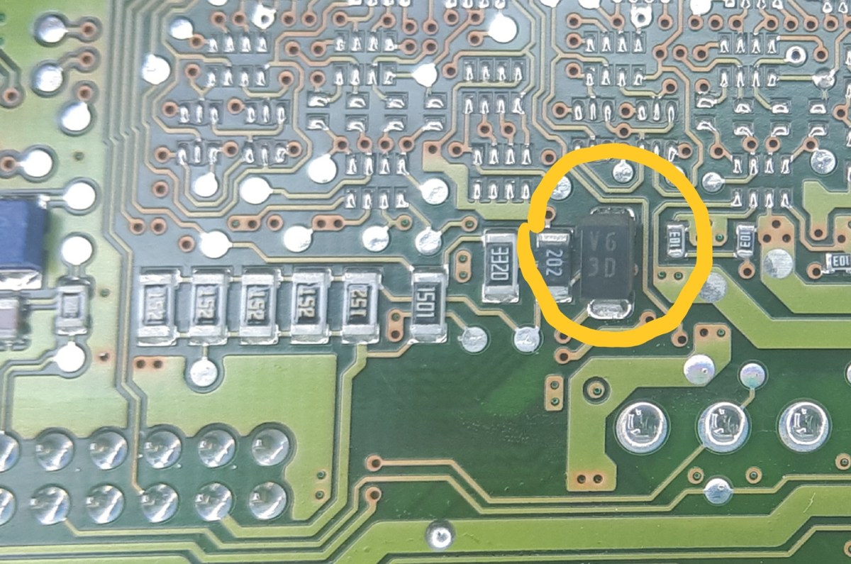

ich bin auf der Suche nach diesem Bauteil. Verbaut ist es in einem
Bodycomputer und dieser Part regelt die Erregerspannung der
Lichtmaschine.
Ich vermute das es sich hier um eine Zener Diode handelt aber Spannung
und Strom sind so eine Sache.
Wäre super wenn mir hier jemand einen Tip geben könnte....
Danke im voraus und Gruss aus Österreich
Gerald

Das ist mir schon klar. Die 5 Widerstände in Paralellschaltung sind die
Vorwiderstände für die Erregung des LIMA Stator. Die Diode sitzt in der
Zuleitung zu diesen Widerständen drin. Beim Einschalten der Zündung
sollte hier jetzt zum Stator ein begrenzter Strom fliessen (Spannung
sollte in etwa bei 1,2 Volt liegen).
Bei diesem Steuergerät bricht die Spannung auf 0,9 zusammen was zuwenig
ist um die LIMA zur Arbeit zu bewegen.
Der Fehler trat nach einem Abbrennen der LIMA auf, wobei ich vermute das
hier Spannung zurückinduziert wurde.
Bei der besagten Diode habe ich in keiner Richtung Durchgang (nur
seeeeehr Hochohmig).
Danke für die Hilfe und Gruss
