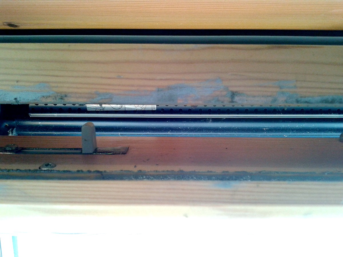

Kann mir jemand ein Lösungsmittel empfehlen für den zähen grauen
Klebstoff auf dem Velux-Fenster (siehe Anhang)? Der Klebstoff - mit dem
das Vlies der Lüftungsklappe verklebt war - hat sich während des Sommers
von der Klappe auf den Rahmen verteilt. Mit einem Spachtel habe ich
Gutteil heruntergekommen. Vielleicht kennt jemand das Problem und kann
mir sagen wie der Rest einfach zu entfernen ist.

Das Problem kenne ich. Das düfte wohl jeder haben mit VeluxDachfFenster
die älter als 12-15 Jahre sind.
Bisher hab ich mich darum herumgedrückt da was zu machen, bin auf eine
Lösung gespannt.
Ich hatte es wahrscheinlich mit Etikettenlöser versucht.

Habe mir Reinigungsbenzin besorgt und erst einmal eine kleine Ecke
gesäubert. Geht gut. Werde noch etwas warten, ob es irgendwelche
Probleme gibt und dann erst den Rest säubern. Vielen dank für eure Tipps
