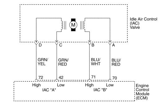

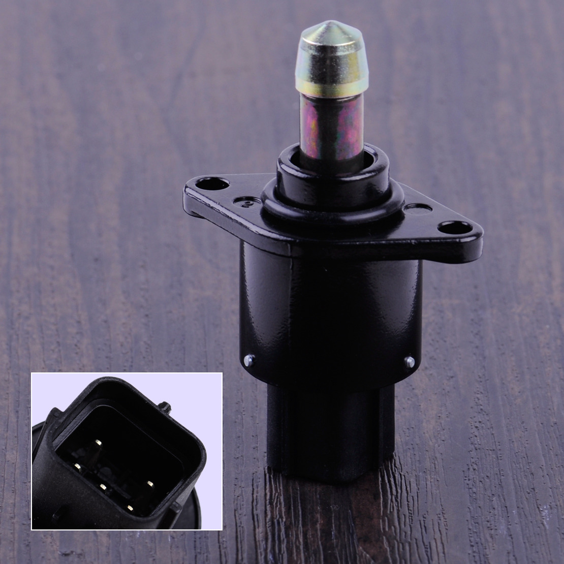

Ich suche eine Steuerung für ein Leerlaufregelventil, siehe Bild, das
mit Tastern oder Drehschalter in beide Richtungen bewegt werden kann.
Angeschlossen wird es im PKW ans Bordnetz 12 V. Leider bin ich in
elektronischen Dingen, eine Null. Denke auch so etwas gibts bestimmt
schon fertig. Hoffe ich zumindest. Sollte eine ganz einfache Lösung
sein.
Danke
Gruß Matze

Nö, warum sollte es das fertig geben? Das Ventil unterliegt der Hoheit
der Motorelektronik - die hat dafür schon eine Steuerung, aber
integriert mit dem ganzen anderen Kram.
Du solltest also als erstes mal den Schaltplan des Wagens finden, um die
Anchlüsse des Ventils zu identifizieren (oder zumindest mal sagen, um
was für ein Fahrzeug es geht).
Dann gibt es verschiedene Arten, manche Ventile werden mehr wie ein
Schrittmotor angesteuert, manche wie ein Elektromagnet mit Rückmeldung.
Ohne weitere Informationen gehts hier nicht weiter.
Anbei mal die Innenschaltung des Ventils aus meiner alten Koreamöhre.
Hier funktioniert es so, das das ECM Pulse auf eine Spule gibt zum
rausfahren und auf die andere Spule zum reinfahren.

im Prinzip musst du nur 4 Verschiedene Muster durchgeben (oder 8 für
einen Halbschritt). Dein Programm muss das dann entweder vorwärts oder
rückwärts machen. Du könntest einen Drehschalter hernehmen und den
Anschlag entfernen.
Also fröhliches Drehen oder jemanden einsstellen der die Arbeit für dich
macht ;-)
z.b.
0001
0010
0100
1000
Sieht aus wie ein Tauchspulenantrieb mit Lagesensor, 2 Anschlüsse sind
also die Spule, die 3 anderen für einen Sensor der die Lage
zurückliefert, damit der Ventilstössel per PWM geregelt werden kann.
Da ist nix mit 2 Tasten...
Obwohl der von Matze gezeigte Motor üblich ist, hat dein Auto wohl was
anderes.

Wenn das Teil einen Sensor hätte wäre ich glücklich, dann könnte ich ihn
in der Squirt anders ansteuern. Leider verliert das Teil immer Schritte
im Betrieb, dann hängt die Drehzahl bei 3000. Wollte ihn eigentlich
unabhängig betreiben, wenn die Kiste kalt ist weiter öffnen, je mehr
Temperatur dann manuell schließen. Der Ventilstößel wird über eine
Schnecke heraus und wieder  hinein gedreht. Ich bin definitiv zu doof
für solch eine Steuerung, schon viel gelesen aber ich blicks nicht. Man
kann nicht alles können...

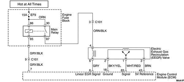

Kann klappen, aber muss nicht. Bei Ventilen mit 2 Spulen, wie die aus
meinem Auto, ist das vermutlich passend, aber du hast da etwas, was erst
durchgemessen werden muss, bevor man was über die verwendete Technik
sagen kann.
Englisches Auto - frage in Lotus oder Rover Foren, ob jemand dieses IACV
kennt oder dir einen Schaltplanausschnitt zukommen lassen kann.
Als Beispiel für eine andere Ventilart hier mal das EEGR Ventil des
Koreaners. Man sieht die komplett andere Mimik.
