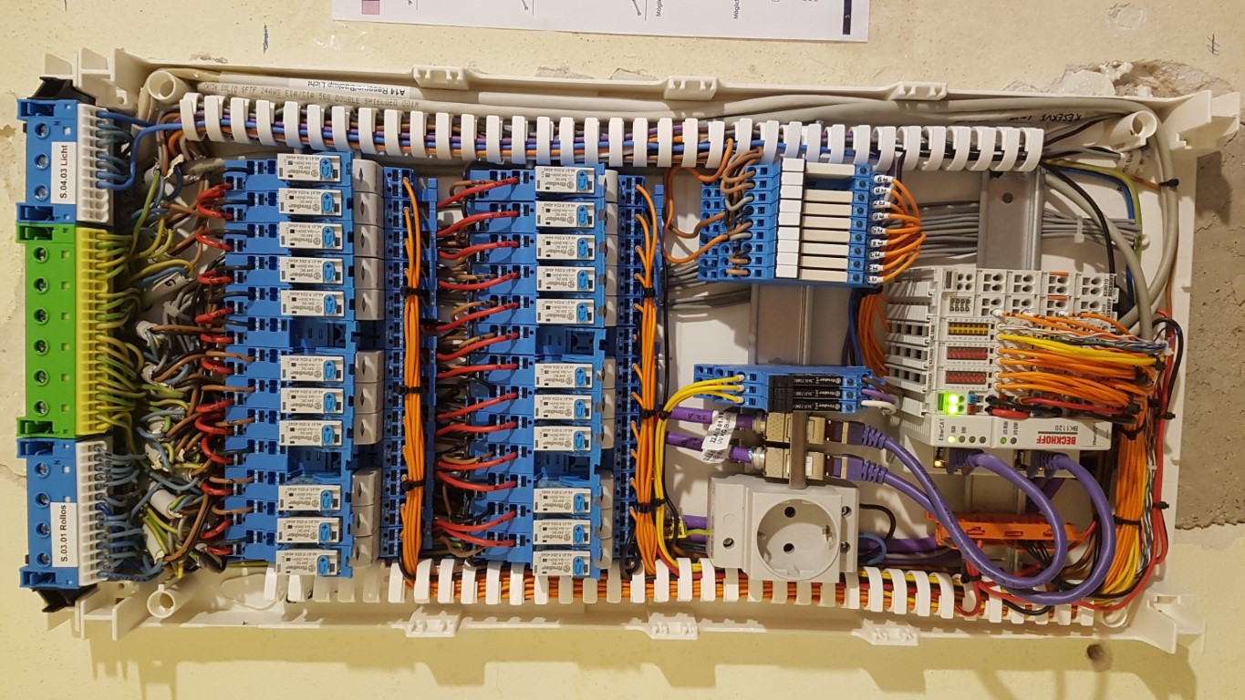

ich bin dabei eine Rolladensteuerung auf meinser SPS umzusetzen
(Beckhoff/OSCAT).
Als Rohrmotor kommt in der größten Dimmension ein Jarolift TDEP-30/13
zum Einsatz (0,95A, 226W) bzw. Somfy J4 HTM 10/24 (0,5A ,110W).
Jeder Rohrmotor soll über zwei Relais in Reihe geschalten werden:
                                          o--Motor auf--+
230V~ ---Relais 1 (EIN)---Relais 2 (UM)-o               +-- N
                                          o--Motor ab---+
Standardmäßig habe ich Finder-Relais der Serie 34 im Einsatz (
https://www.finder-relais.net/de/finder-relais-serie-34.pdf ).
Dieses Relais ist für den Anwendungsbereich zu klein, da die Motorlast
bei max. 185 Watt liegt.

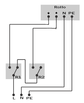

Hallo Ma M,
eigentlich verwendet man eine etwas andere Schaltung: Die beiden Relais
sind Umschalter (SPDT) und sind so verschaltet, dass wenn beide nicht
angezogen sind, die Phase über BEIDE Relais in Serie und über die
Ruhekontakte bis zum Wohnzimmertaster geht.
Zieht das erste Relais an, schaltet die Phase um auf den angezogenen
Kontakt, an dem z.B. aufwärts hängt. Das zweite Relais kann dann
schalten wie es will, bekommt jedoch keine Phase auf den Mittelkontakt
und kann dann abwärts nicht versorgen und auch keine Phase zum
Wohnzimmer liefern.
Bleibt das erste Relais in Ruheposition, fließt die Phase vom
Umschaltkontakt zum Ruhekontakt und weiter zum Umschaltkontakt des
zweiten Relais, der im angezogenen Zustand nun die Phase zum
Abwärtsfahren liefert, jedoch ebenfalls den Pfad zum Wohnzimmer
auftrennt.
So wird sichergestellt, dass die Funktionen gegeneinander verriegelt
sind und die Phase zu den Handbedienungen bei mindestens einem
Relaisbetrieb abgeschaltet ist.

Verstehe immer noch nicht was die Reihenschaltung soll, ist aber ein
anderes Thema.
Rolli-Rolf schrieb:
> Dateien:
https://www.mikrocontroller.net/attachment/183799/Trennralais-Rolladen-schaltplan.gif
... wer sich an die Vergangenheit nicht erinnert, ist dazu verdammt, sie
noch einmal zu erleben.
Also, nur wegen der Möglichkeit jetzt etwas noch in die richtige Bahn zu
lenken.
Bernd
PS: Maus auf "Rolli-Rolf" halten und klicken.

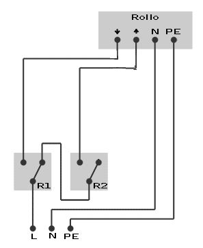

OP
Zunächst Danke für Euer Feedback! Die angesprochene Problematik der
Reihenschaltung ist mir allerdings noch nicht klar.
> anderes Thema.
Die Reihenschaltung soll verhindern, dass auf/ab gleichzeitig bestromt
werden, bzw. da mehrere Motoren vorhanden sind die Trennung
gewährleisten.
> lenken.
Ich habe mir den Thread durchgelesen, danke für den Tipp. Aber ich kann
nicht erkennen (stehe ich auf der Leitung?) wo im vorliegenden
Anwendungsfall etwas schief gehen kann. Einen Schalter gibt es nicht.
Über die beiden Relais bzw. das zweite ist sichergestellt, dass auf- und
ab niemals gleizeitig bestrommt werden. Schaltzeiten der Relais sowie
die Zwangspause zwischen auf- und ab können über die SPS gewährleistet
werden. Was übersehe ich?
Ich könnte die Relais wie im Anhang beschalten, aber wo ist der Vorteil?
Ich sehe derzeit nur folgende kleinen Nachteile:
- für beide Relais werden die höherpreisigen Relais benötige, welche die
entsprechende Last abkönnen
- 25% mehr Platzbedarf im Verteiler, da ansonsten für Relais 2 die
Kleineren gewählt werden können
Lasse mich aber gerne von der anderen Lösung überzeugen!

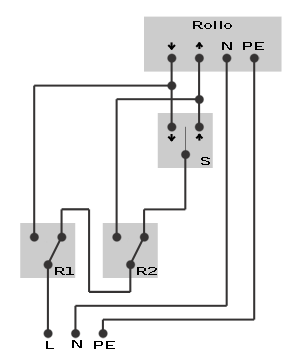

> lenken.
Diese Schaltung ist wohl für ein bestimmtes Produkt okay aber wohl nicht
allg. gültig.
Ein Wechselstrommotor hat eine Arbeitswicklung und eine Hilfswicklung.
Will man die Drehrichtung ändern, ist das eigentlich recht einfach. Man

Vielen Dank für Eure Unterstützung! Zwischenzeitlich habe ich alles
implementert und auch die SPS ist angebunden.
Beschaltet ist es nach der Skizze von Bernd B. (vielen Dank!) nur ohne
den Schalter für auf/ab. Stattdessen habe ich Relais mit Prüftaster
gefunden, damit ist eine Handbedienung möglich, selbst wenn die SPS
komplett ausgefallen ist und keine 24V Steuerspannung vorhanden ist. Von
der Dokumentation auch einfach und für jeden verständlich. Jedes Rollo
hat einen Taster für auf und einen für ab. Über die Beschaltung ist ein
gleichzeitiges auf und ab nicht möglich.
Weiterer Vorteil: Relaisbausteine raus, Programmiermodul für Endpunkte
in die Federklemmen rein und die Endpunkte können neu programmiert
werden ohne ein Kabel von der Schaltung zu entfernen oder umzuklemmen.
Für mich insgesammt eine optimale Lösung :-)
...und dank der Verriegelung passiert auch dann nichts, wenn einer
auf die Idee kommt, beide Prüftaster gleichzeitig zu drücken. :-)
Was gern vergessen wird: Durch die speziellen Motoren, die für
Rolladen verwendet werden, liegt an den Kontakten die doppelte
Netzspannung! Das Relais muss für diese Spannung geeignet sein.
