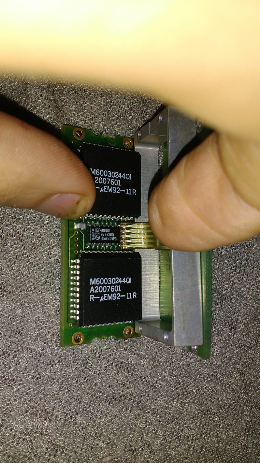

Hallo Zusammen,

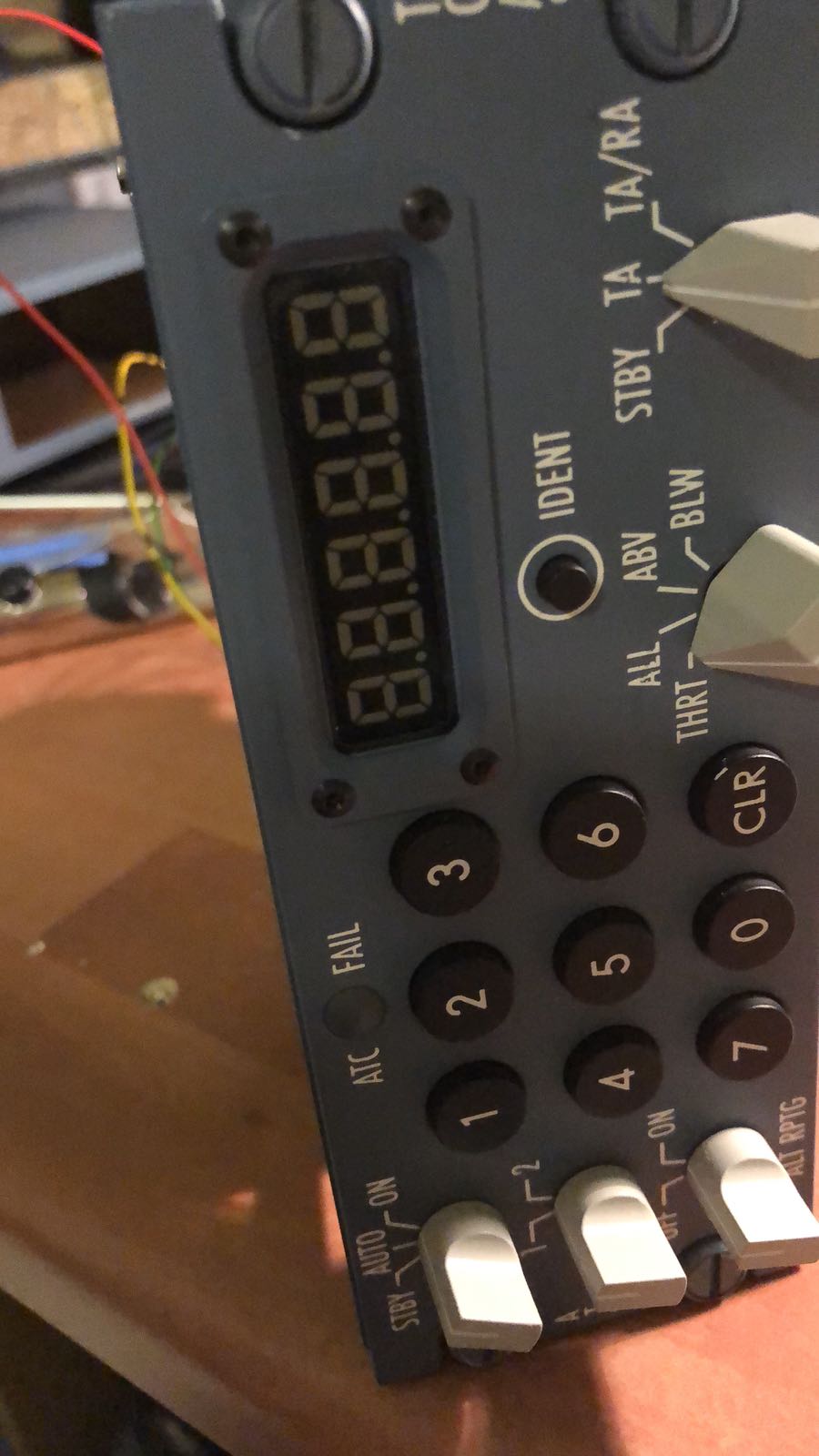

Ich baue mir im Keller gerade ein sogenanntes Homecockpit einer A320 mit
teilweise originalen Panels auf.
Leider ist das CPU Board incl ARINC Bus meines Transponderpanels
hinüber, sodass ich auf ein direkt Interfacing zurück greifen muss.
Für die In/Outputs ist das kein Problem. Kniffelig wird es allerdings
beim Display.
Leider habe ich von solchen Sachen nicht all zu viel Ahnung und hoffe
daher, dass ihr mir irgendwie helfen könnt. Ich habe auch Zugang zu
einem Fablab, allerdings haben da die Betreuer auch nicht sooo viel Zeit
und würde von daher ganz gern schon vorab ein paar Infos haben parat
haben, damit das dann zügig von statten gehen kann.
Im speziellen wäre es sehr Interessant, ob jemand von euch zufällig
weiß, was das für zwei dicke Käfer auf dem Displaytreiber sind? Ich
finde leider absolut nichts über Dr. Google. Im speziellen Schaltpläne
davon wären natürlich die aller Beste Lösung.

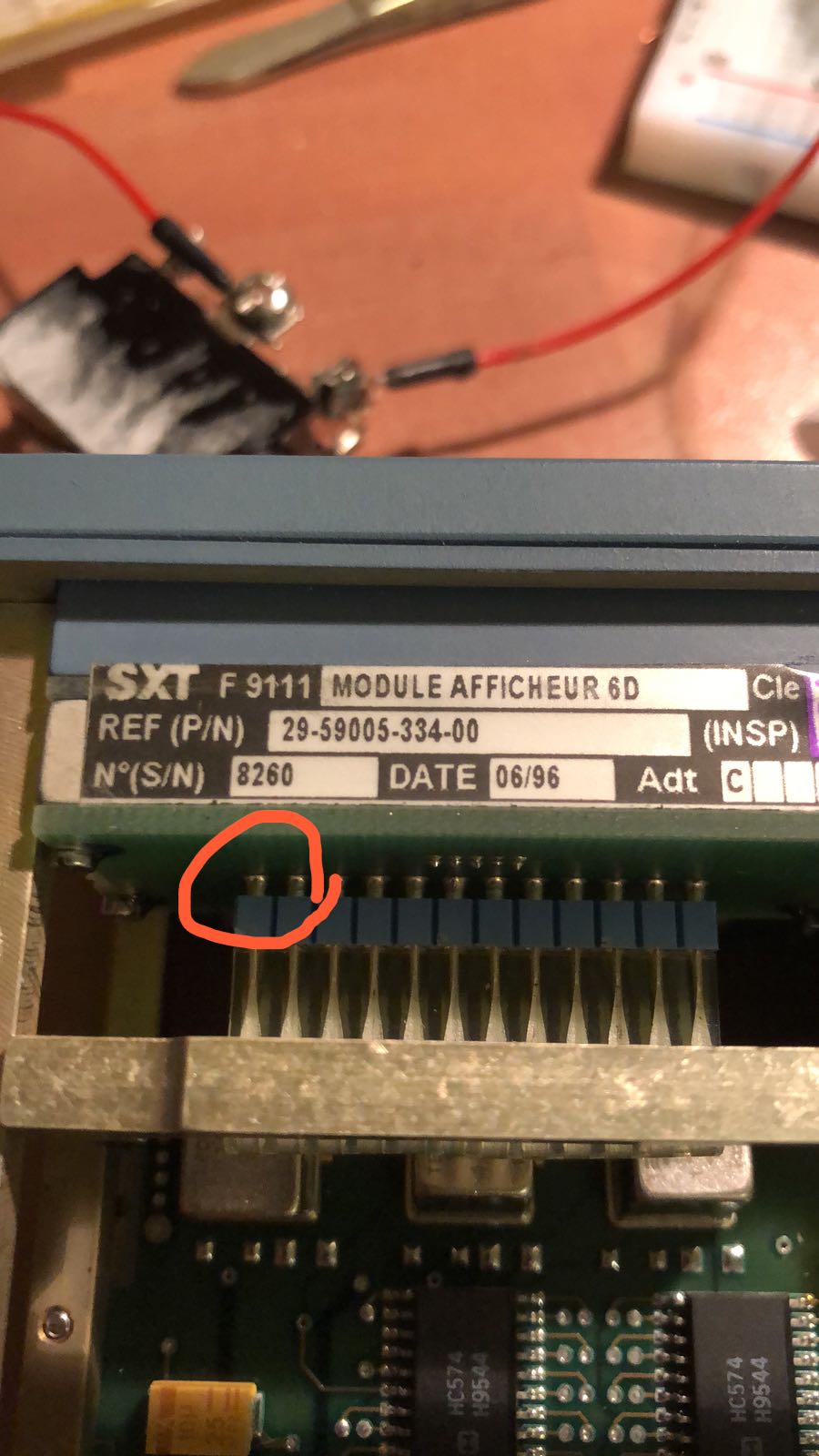

Pin 1&2 (rot markiert) ist die Hintergrundbeleuchtung für das LCD (Das
habe ich bereits herausgefunden).
Wie kann ich herausfinden, für was die anderen Pins zuständig sind, ohne
was kaputt zu machen?
Ich freue mich auf eure Ideen und Hilfe.
Grüße
Florian

Hallo.
Ist wohl ein 7 Segment Lcd Display. Da es nur um einen Flugsimulator
geht ist es wahrscheinlich einfacher einen Mikrokontroller mit LCD
Controller dran zu hängen. Keine Ahnung wie das Teil am Simulator
angesteuert wird.
https://de.aliexpress.com/item/ED139-6-Digit-7-Segment-LCD-Display-Screen-Static-Driving-TN-Positive-Display-5V-137-16x46/32767496629.html
https://www.microchip.com/wwwproducts/en/ATmega169A
Ist aber nicht mal "eben" gemacht. Wahrscheinlich würde ich die 7
Segmentanzeige auf einem Lcd Grafikdisplay imitieren.
Gruß Rene
