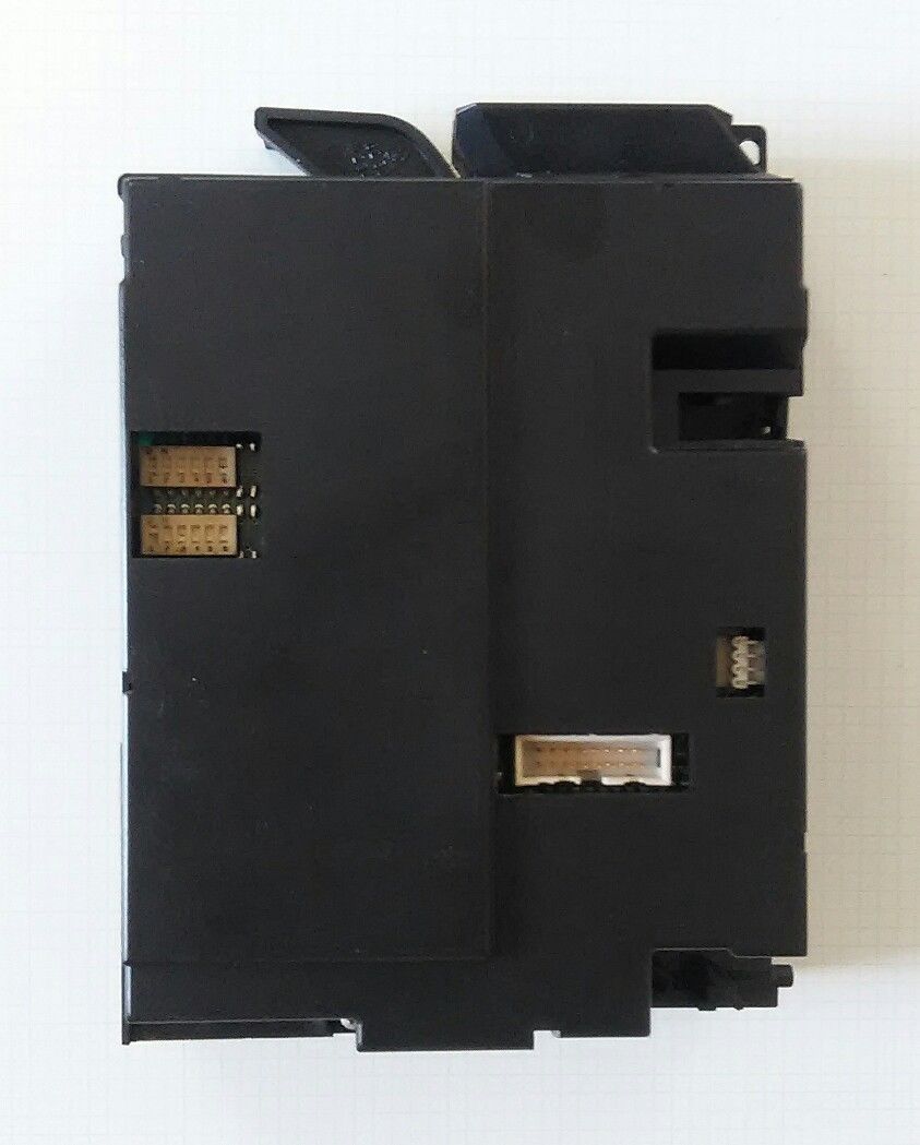

ich habe einen G40 Münzprüfer, bei dem nicht alle Euro-Münzen angenommen
werden. Daher die Idee zur Diagnose den Prüfer an einen PC
anzuschließen.
Kennt sich hier jemand mit dem 4 poligen Serviceinterface aus?
(Anbei ein Bild von der Rückseite des Gerätes)
Meine Vermutung ist, dass es sich hier evtl. um eine UART-Schnittstelle
handelt, die man z.B. mit einem USB-Wandler auslesen könnte.
Ich habe eben kurz die Potentiale im Ruhezustand mit einem Multimeter
gemessen (habe leider kein Oszi hier):
Pin 1: GND, Pin 2: GND, Pin 3: 5V, Pin 4: 5V.
(Im Bild am Stecker auf der rechten Seite von unten nach oben gezählt)
Die äußeren Pins dienen vermutlich der Spannungsversorgung und die
inneren Pins sind Signalleitungen, da diese im spannungsfreien Zustand
hochohmig zur Spannungsversorgung sind.
Gibt es evtl. noch andere serielle Kommunikationsstandards, die hier in
Frage kämen?
