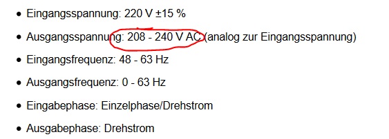

Ich habe einen 1,1 kW Drehstrommotor, den ich mangels Drehstrom an einem
Frequenzumrichter betreiben möchte. Typenschild im Anhang.
Der FU komm von Ebay für interessante 62 Euro:
https://www.ebay.de/itm/1-5KW-2HP-Frequenzumrichter-Variable-Frequency-Driver-Low-Output-VFD-new/112950958511
Es ist wohl ein abgespeckter Huanyang Clone, der anscheinend auch als
Askpower A131 verkauft wird. Angeschlossen an einer Phase 230 V.
Hier ist ein Manual mit den selben Parametern:
https://cdn.hackaday.io/files/255641093730176/VFD%20ASKPOWER%20A131%20UserGuide.pdf
Nun zu meinem Problem: Wenn ich 50 Hertz Motor-Basis-Frequenz wähle und
den Motor im Dreieck anschließe, dann schält der FU beim Anlauf wegen
Overcurrent am. Der Motor läuft sehr ruckelig, laut.
Wenn ich den Motor im Stern anschließe, läuft er gefühlt ganz normal.
Was habe ich hier falsch verstanden?

Welche Spannung gibt der FU bei 50Hz aus? Ist eine U(f)-Kennlinie
eingestellt?
Der Motor sollte auf Dreieck 220V gerade richtig für den FU sein

Kann er denn mehr als Netzspannung ausgeben? Bei einem super-günstigen
China-Dings?
Die einzelnen Wicklungen haben etwa 5 Ohm. Kann man daraus Schlüsse
ziehen?

FU der an einphasig angeschloßen wird bringt am Ausgang max. 250V.

Der Motor wird Standard nur an 380V betrieben in Sternschaltung daraus
folgt das die Wicklungen nur 220-230V abkönnen siehe Aufdruck.
http://www.moeller.net/binary/ver_techpapers/ver968de.pdf
Sternschaltbild hat immer braucht immer die höhere Spannung als Dreieck
da in Stern 2 Wicklung in Reihe liegen.
Er läuft in Stern mit Unterspannung 230V < 380V was der Wicklung nicht
weh tut.
2. Was/wie hast du denn alles eingestellt ?

Motor rating frequency auf 50 Hz. Minimum auf 30 Hz, Maximum auf 100 Hz.
Viel mehr gibt es nicht einzustellen, so wie ich das verstehe, siehe
Handbuch im ersten Post.

Was ja ziemlich klar ist. Der 1,1kW Motor zieht im Anlaufmoment locker
mal 4-5 fachen Strom. Da wird aber dein mickriger Umrichter völlig
überlastet und begrenzt dann mehr oder weniger sauber den Strom.
Damit er hochläuft ohne zu überlasten müsste man dem Umrichter eine
Rampe einprogrammieren und bei niedrigen Frequenzen reduziert er
hoffentlich auch die Ausgangsspannung.

Anlaufzeit sollte auf 10s sein, laut Bedienungsanleitung, am besten noch
mal ins Menu schauen obs auch eingestellt ist. Minimumfrequenz auf 0Hz
