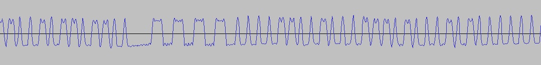

Hallo. Angefügtes Signal habe ich auf 433MHz in AM aufgezeichnet. Um welche Modulationsart konnte es sich handeln? Martin

OOK/ASK?

Und welches Encoding kommt dazu in Frage?

Scheint eine 1/3-2/3 ASK-Modulation mit Präambel (die 4 breiten Pulse) zu sein. Bis auf die Präambel macht das z.B. ein HT12E.

Hallo. Es sollte ein Wettersensor sein. Ist dann einfach 1/3 =0 und 2/3 =1? Martin

Ja, so denke ich das. Die Präambel schafft einen konsistenten Zustand am Empfänger und setzt zugleich das Startsignal für die Daten.

Kastanie schrieb: > Die Präambel schafft einen konsistenten Zustand am Empfänger und setzt > zugleich das Startsignal für die Daten. Wie soll sie das Startsignal setzen können, wenn der Empfänger den Anfang der Präambel doch gar nicht sauber mitkriegen kann?

Die Präambel hat deutlich längere Pulse als die Daten und ist zudem mit 50:50 getastet. Wenn er nur die letzten beiden langen Pulse mitkriegt, reicht das. Sobald innerhalb eines Zeitfensters nach einer Präambelpulsfolge ein "Datenbit" erkannt wird, startet der String. Wie verkrüppelt die ersten Präambelpulse sind, spielt keine Rolle!

Kastanie schrieb: > Wenn er nur die letzten beiden langen Pulse mitkriegt, reicht das. Eben. Den Start erkennt er daran, das andere Pulse kommen. Aus der Präambel alleine kann der Empfänger den Anfang nicht bestimmen.

aber ohne Präambel eben auch nicht. Insbesondere nicht bei einem Pendelempfänger, um den es sich hier sicher handelt. Antwort schreiben |
