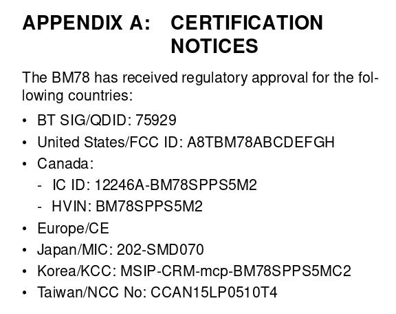

Hallo!
es gibt ja diverse vor-zertifizierte Funkmodule (Bluetooth, Wlan, etc).
Um für den amerikanischen Markt gerüstet zu sein, sind diese meist nicht
"nur" CE-Zertifiziert sondern auch nach den Anforderungen der FCC
getestet.
Ich hab mal gelesen, dass man wenn man ein FCC getestetes Modul nutzt,
die FCC-ID des getesteten Moduls auf das Gehäuse (oder vllt. in die
Anleitung) schreiben muss.
Daher die Frage: Gibt es eine Liste, in der die Produkte die Modul x mit
der FCC-Id y nutzen aufgelistet sind?
Ich hab die ID für den BM78 mal exemplarisch in den Anhang gebracht.
Du kannst die Infos zu dem Produkt einer FCC-ID anschauen:
https://www.fcc.gov/oet/ea/fccid
Es ist sogar möglich, Fotos, Prüfberichte und so weiter, von dem Produkt
runterzuladen:
https://apps.fcc.gov/oetcf/eas/reports/ViewExhibitReport.cfm?mode=Exhibits&RequestTimeout=500&calledFromFrame=N&application_id=pdM4qq%2FDxBCyrx282Vnh%2BQ%3D%3D&fcc_id=A8TBM78ABCDEFGH
Ganz wichtig, wenn du ein Modul in dein Produkt einbaust, musst du die
Antenne oder eine Antenne vergleichbaren Typs verwenden, die dann auch
nicht mehr Gewinn aufweisen darf, als die vom Hersteller angegebene
Antenne.
Weiterhin kann es problematisch sein, wenn du mehrere Funkmodule in
deinem Produkt einsetzen möchtest, denn das ist nicht bei jedem Modul
oder nur unter Bedingungen zulässig.
Entsprechende Hinweise, wie und unter welchen Bedingungen ein Modul
eingesetzt werden darf, findest du im GRANT:
https://apps.fcc.gov/oetcf/tcb/reports/Tcb731GrantForm.cfm?mode=COPY&RequestTimeout=500&tcb_code=&application_id=pdM4qq%2FDxBCyrx282Vnh%2BQ%3D%3D&fcc_id=A8TBM78ABCDEFGH
