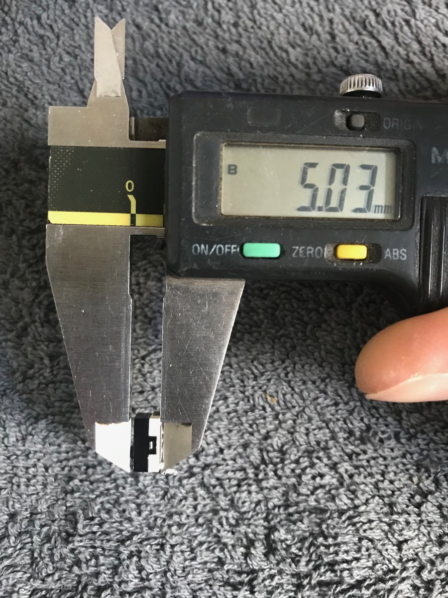

Mein Mausrad meiner R.A.T. 5 Maus hat gesponnen (Taster). Nach der
Demontage dachte ich, ich finde eine Bezeichnung auf dem Taster. Leider
war dem nicht so und die Suche im Netz gestaltete sich als schwierig.
Hat jemand eine Idee, was das für ein Taster ist und wo man diesen
beziehen kann?
MFG Hubert

Im geekhack.org-Forum findet man viele Hinweise (man muss in der
Suchmaske zwei Fragen beantworten, damit die suche ausgeführt wird).
Typische Hersteller:
Kinzu, Kana, Himake, Panasonic, Huanos, Omron (D2FC-F-7N), Alps, ZIP
(5X15CZ)
Himake und ZIP habe ich oft in Logitech-Mäusen gesehen, Omron in den
weit verbreiteten Microsoft+Fujitsu-kompatiblen.
Man kann sie fast immer mit einer Klinge oder einer Nadel öffnen (die
seitlichen Rasten auseinanderdrücken) und die Kontakte polieren.
Aus einer alten Maus vom Wertstoff die mittlere oder rechte Taste
ausbauen.
Für den kleinen Schalter habe ich keinen Tipp, evtl. könnte eine Maus
der gleichen Baureihe einen passenden enthalten. Die mittlere Taste ist
selten stark abgenutzt.

Gast #5557076
Berechtigter Einwand! Die gezeigen Werte sind 4,53  5,03 und 9,00.
Auch danach kann man suchen ("tactile switch")
Besser hättest du ein gutes Foto von der oberen Fläche des Schalters
gemacht, dort scheint mir ein Herstellerlogo zu sein.
Dieses mit den genannten Herstellern vergleichen.
Ein weiterer Hersteller wäre Kaiche.

Tatsächlich nicht einfach.
von Omron ist er wahrscheinlich nicht, da sind die kleinsten Schalten
die mit 12,8mm, die üblichen Maus-Taster D2F oder D2FC
Ultra Subminiature Basic Switches (J-Size) 12.8W×5.8D×6.5H
https://www.components.omron.com/web/en/product-category?nodeId=20&nodeParentId=0
(unter dem Text sind die Bilder)
Weiterer Hersteller: Xiang Min (XM)
P.s. HiMAKE is now part of the Hua-Jie Group,
and above the most common Alps clone is the HiMAKE/Hua-Jie AK-CN2.
They also sold AK-C2/D2
Kommt noch ein Detail-Foto vom vermuteten Logo?
