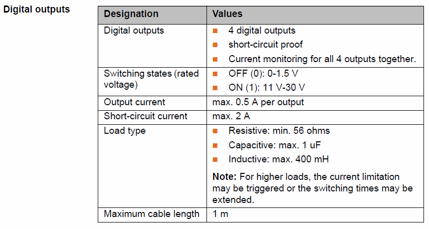

ich möchte die für meine Begriffe etwas ungewöhnlichen Logik-Level eines
digitalen Interfaces (siehe Anhang) in 5V Logik (TTL) übersetzen. Durch
den doch sehr weiten on-Bereich von 11-30V scheidet ein einfacher
Spannungsteiler aus. Könnte ich bei entspr. Eingangsstrombegrenzung mit
diesen high-Pegeln von bis zu 30V trotzdem in einen typischen
Schmitt-Trigger (47HC14 o.ä.) gehen ohne dass der Schaden nimmt? Ggf
würde ich diesem dann noch einen 2:1 Teiler wegen dem low-Pegel
vorschalten.
Hat jemand sonst alternative Vorschläge?
Vielen Dank für alle Hinweise und Tipps!

In seinem Bild sind nur die Ausgänge der 'Hochvoltlogik' aufgeführt. Ich
ging davon aus, dass die Ausgänge den hohen Logikpegel haben und er auf
ein 5V-System will - also genau umgekehrt zu deiner Annahme ...
Gast #5557213
Exakt das, HildeK!
Danke für die Tipps! Ich werde die Variante mit Spannungstieler und
Z-Diode mal umsetzen, das ist einfach und billig zu machen.

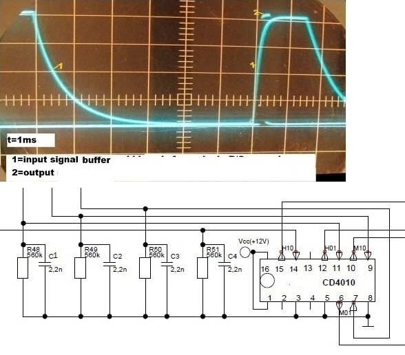

#5557256
bei CMOS kann man schön beobachten, dass die Logikpegelzuordnung mit der
Betriebsspannung verknüpft ist.
Man geht meistens davon aus, dass die L/H- Umschaltschwelle bei etwa der
Hälfte der Speisespannung liegt.
Das gilt sinngemäß auch für den oben erwähnten CD4010.
Die Vdd für die "höhervoltige" Eingangsbeschaltung muss deswegen auch an
den entsprechenden Versorgungsspannungs-Pin gelegt werden. Die 5V Vcc
hat auch einen Extra-Pin. (Deswegen geht die Pegel-Umsetzung überhaupt.)
Da die Eingangsspannung aber hier (manchmal) wesentlich höher liegt,
muss ein Widerstand/Spannungsteiler rein. Die 100 µA für den
Eingangsstrom pro Puffer müssen unterschritten bleiben. Der
obligatorische Pulldownwiderstand bei CMOS ist dann Bestandteil des
Spannungsteilers.
Aber der Low-Pegel 0 bis 1,5 V ist im Beispiel hier wohl das
entscheidende Kriterium. So ist dann der Spannungsteiler zu berechnen.
Die Z-Diode schützt dann den Eingang zusätzlich vor Überspannung.
Etwas wurde noch nicht erwähnt: Wie schnell soll's werden? Die
Schaltflanken können ganz schön vermacht werden. Bei den "UBs"
(ungepufferten CMOS-Serien) zum Beispiel macht allein die Kapazität des
Eingangs Einschränkungen in der Anwendung. Ein vorgeschalteter
Spannungsteiler muss im Prinzip also die "integrierende" Komponente des
Serienwiderstandes mit der "differenzierenden" Komponente des
Parallelwiderstandes kompensieren.
Im Beispielbild habe ich das bewusst noch mit einem 2,2 nF Kondensator
parallel zu den Eingängen massiv übertreiben. (Eingang 100k noch davor.)
Da sieht man auch schön, dass etwa bei UB/2 der L/H Umschaltpunkt liegt.
ciao
gustav
P.S.: Pin 16 und Pin 1 sind hier verbunden. Sollten bei "echter"
Pegelwandlung auf die tatsächlichen Versorgungsspannungen gelegt werden,
also zum Beispiel +12V und +5V. Und "2" ist Ausgang Monoflop. Die kurze
zusätzliche Verzögerung fällt bei der Taktfrequenz nicht ins Gewicht.
#5557276
Lass mich raten: Das Gerät hat zufällig auch einen
Versorgungsspannungsbereich von 12 bis 32V oder nahe dran?
Es wird an seinen Ausgängen bei High die Versorgungsspannung
durchschalten (evtl. abzüglich ein paar hundert Millivolt für den
Schalttransistor, Mess-Shunt, etc). Das ist dafür gedacht solche Sachen
wie 24V Relais oder Magnetventile oder Signallämpchen zu schalten, die
ganze Anlage wird mit ungefähr 24V betrieben und dann kommen da auch
ungefähr 24V raus.
Wenn Du es mit 30V betreibst kommen auch 30V an den Ausgängen raus denn
das sind ganz simple kurzschlussfeste integrierte High-Side-Schalter für
jeweils 500mA die da drin sitzen.
Wenn Du weißt daß das ganze Ding immmer genau mit 24V betrieben wird
dann kannst Du einen Spannungsteiler ausrechnen. Setz zur Sicherheit
noch ne Zenerdiode dahinter die kann nicht schaden.

Gast #5557474
Etwas eng ist es bei dem LOW-Pegel, wenn man auf TTL-Pegel (HCT) will.
Wegen der 11V HIGH würde man den Teiler auf 5/11 wählen, d.h. auch bei
LOW=1.5V wird es dann 'nur' auf 0.68V geteilt. Das ist schon etwas
grenzwertig für einen TTL-kompatiblen Eingang (z.B. HCT), der höchstens
0.8V sehen darf für sicheres LOW.
Man sollte daher bei HCT etwas weiter herunter teilen, z.B. auf 4/11,
dann kommst du bei LOW auf 0.55V im Grenzbereich. Bei HIGH sind es noch
immer 4V, benötigt werden >2V. Das wäre dann zuverlässiger.
Aber eben nur für HCT! Bei HC ist alles gut, nimm da die 5/11.
Eine weitere Möglichkeit für den Fall wäre ein Optokoppler.
Mit 1k Arbeitswiderstand am mit 5V versorgten Transistor und CTR>=50
brauchst du an der LED >2mA. Sinnvollerweise bei 11V auf ca. 3-5mA
auslegen, dann fließen bei 30V rund 10-15mA. Da ist dann auch noch
Spielraum nach oben. Dein Ausgang kann 500mA und ein typischer
Standard-OK verträgt mindestens 20mA :-). Den Transistor als
Emitterfolger betreiben, sonst wird das Signal invertiert.
Eine galvanische Trennung bekommst du noch gratis dazu ...
Die OK-Lösung kostet halt mehr und braucht mehr Platz.
