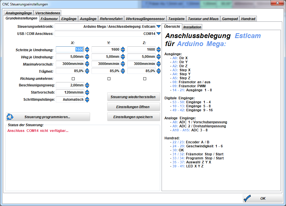

Es gibt da ein günstiges CAM-Programm zum Fräsen, ESTLCAM genannt. Die
neueren Versionen können auch einen Arduino MEGA ansteuern, der einige
Funktionen wie etwa Handradunterstützung bietet (siehe Bild Anhang).
Die Software steuert dann deine Fräse.
Wenn dir ca. 80 Euro nicht zuviel sind, käme das infrage?
