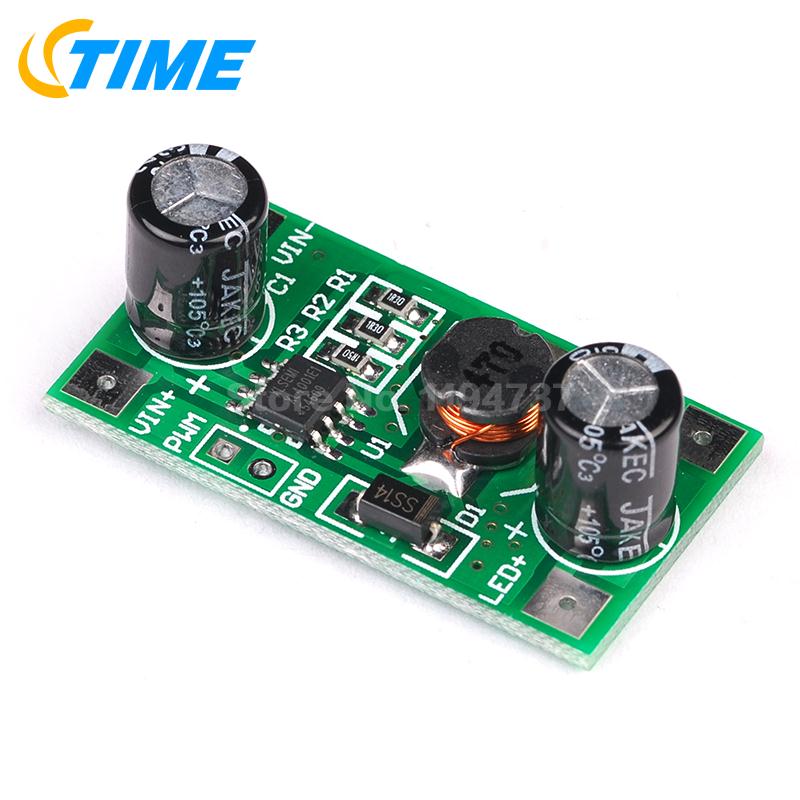

folgendes Problem:
ich habe mir diesen LED Treiber über Aliexpress bestellt, so nun wollte
ich über einen TC420 die LEDs in der Helligkeit regeln, aber egal wie
ich den Treiber verkabele, die LEDs lassen sich nicht steuern.
Ich habe vorher immer einen Treiber von Anvilex benutzt, da habe ich nur
einen PWM Lötpad, das habe ich mit dem Gate des MOSFETs im TC420
verbunden. Hier sind jetzt aber PWM und GND als Lötpad, habe den TC
normal wie vorgesehen angeschlossen (GND an Kanal 1, PWM an V+) passiert
nichts, PWM mit dem Gate des MOSFETs -- nichts passiert. LED läuft
dauerhaft.
Kann mir jemand helfen?
Der "PWM"-Anschluss geht zum Enable-Pin des XL4001.
Wenn es nicht gelingt, den Regler damit ein- und auszuschalten, werden
entweder die Spannungswerte (siehe Datenblatt!) für "Ein" und "Aus"
nicht eingehalten, oder die Frequenz ist zu hoch.
