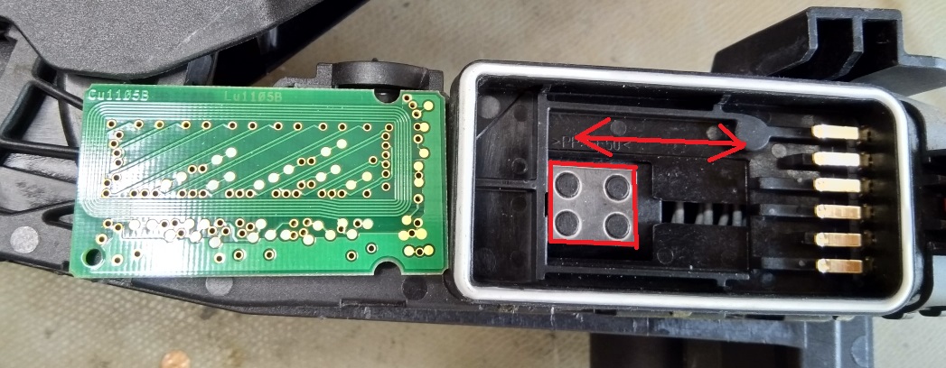

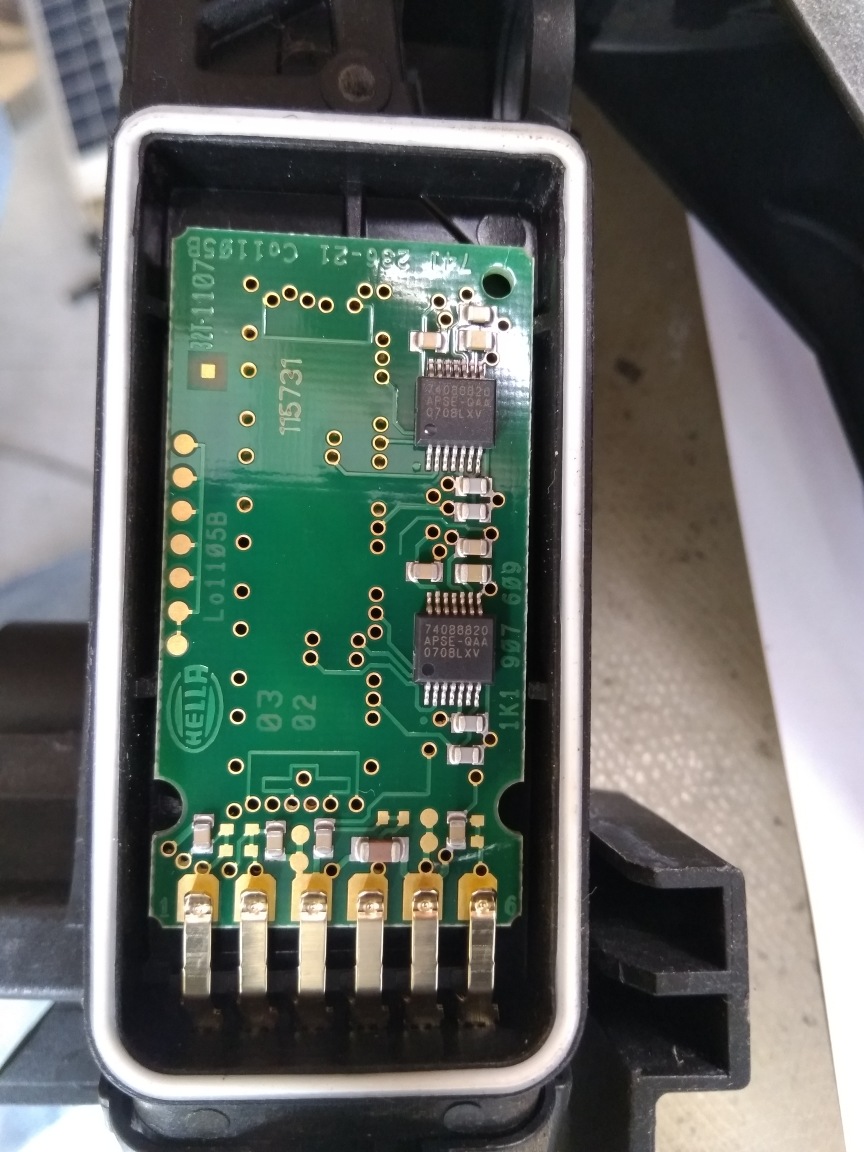

Das Gaspedal (VW PassatTeilenummer: 1K1 721 503 L) ist mittlerweile
angekommen und ich habe es zerlegt.
Soviel Hitec hab ich in einem 10 Jahre alten Auto nicht erwartet.
Durch die Pedalbewegung wird eine quadratische Metallplatte hin und her
bewegt. Über der Metallplatte ist ein PCB mit Induktionsschleifen, die
die Position erfassen. Die Auswertung machen zwei ICs(74088820
APSE-QAA).
Ich fürchte fast, das Signal kommt da nur noch digtal raus. Hat jemand
eine Idee?

Es sind zwei unabhängige Potentiometer, bei 5V schaltet eins von ca.
1-4V
das andere von 0,5 -2V.
Mehr als 5V Spannung habe ich mich erst mal nicht getraut.

sieht nach Differentialtrafo aus (siehe oben).
Andrew T. schrieb:
> Der CAN Bus am Powertrain (also der CAN Bus für den Antriebsstrang)
dann hätte man nur 4 Pins und keine 6.
6 Pins -> voll redundante Einzelsensoren.

ich hab hier auf dem Tisch ein E-GAS Pedal von MB das als Signal ein
SENT zum Motorsteuergerät (ECU) als Rückgabewert gibt. Bisher kannte ich
nur Spannung und PWM. SENT Signale kenne ich von den unterschiedlichsten
Sensoren, Druck, Temp, Drosselklappe, VGT Steller u.s.w. Das SENT Signal
des E-GAS stellers kenne ich auch, deshalb geht`s hier nicht unbedingt
um das SENT Signal,
sondern vielmehr um die Winkelerfassung = Pedalwert 0 -100% mittels Hall
Sensor, und welche IC`s zur Erfassung genutzt werden.
Ich konnte das Pedal öffnen und 2 gleich aufgebaute IC`s auf der Platine
sehen. leider werde ich aus den aufgeprägten Zeichen nicht schlau,
welche IC`s hier verbaut sind. Die IC`s haben 16 Pins (SMD) und die
Prägung auf den IC`s ist:
1690B
79150600
M88968
  1810
Ich habe schon Tante G-o-o-g-l-e gefragt konnte aber nix brauchbaren
finden, ausser dieses tolle Forum hier.
Wenn mir jemand einen Link oder ähnliches zukommen lassen könnte, wäre
super.
Gruß Stefan
@ Michael B.
danke für den Hinweis, wenn es ein allerwelts Teil wäre, hätte ich es
schon gefunden. Der Hinweis zum magnetischen Winkelsensor ist top, da
kann ich mal weitersuchen,ich dachte erst es wäre ein Hallsensor.
Weitere Info dazu : immer her damit
