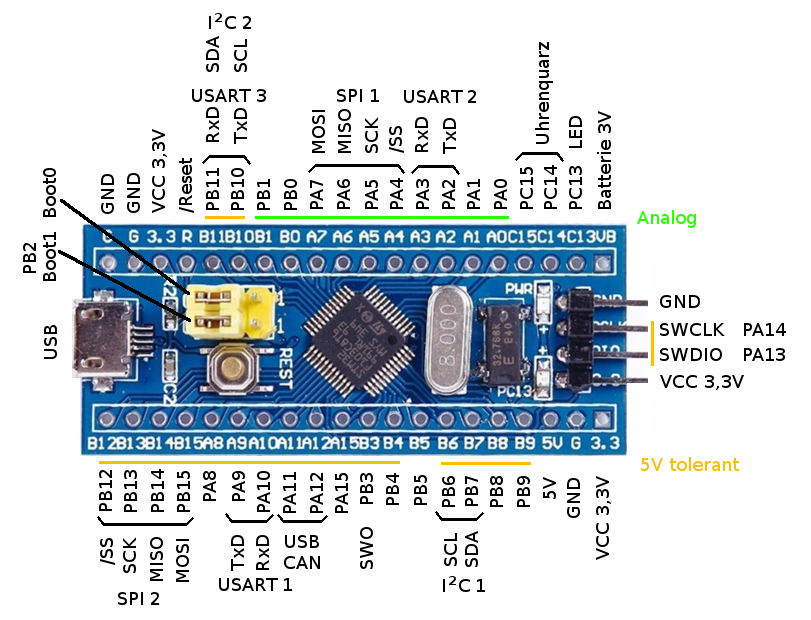

Gast #5562521
Wenn du beide Richtungen mit einem PC mitlesen möchtest, brauchst du
zwei USB-UART Adapter:
Teilnehmer A           Teilnehmer B
      Rx ----+-------------<---- Tx
      Tx ----)--+---------->---- Rx
             |  |      Spion
             |  +----- Rx 1
             +-------- Rx 2
Am Billigsten geht das zur Zeit vermutlich mit einem sogenannten
Blue-Pill Board (siehe angehängtes Bild). Das bekommt man für ca 2 Euro
incl. Versand. Beachte den Korrekturhinweis bezüglich R10 auf der Seite
http://stefanfrings.de/stm32/index.html#bluepill
Das Beispielprogramm von Niklas Gürtler
http://stefanfrings.de/stm32/vcp_test.zip macht dieses Modul zu einem
3-Fach USB-UART Adapter, der ohne Treiber von allen aktuellen
Betriebssystemen unterstützt wird. Du kannst es mit der "System
Workbench for STM32" oder dem "Atollic M32" compilieren und dann mit
einem ST-Link Adapter oder einem USB-UART Adapter installieren.
