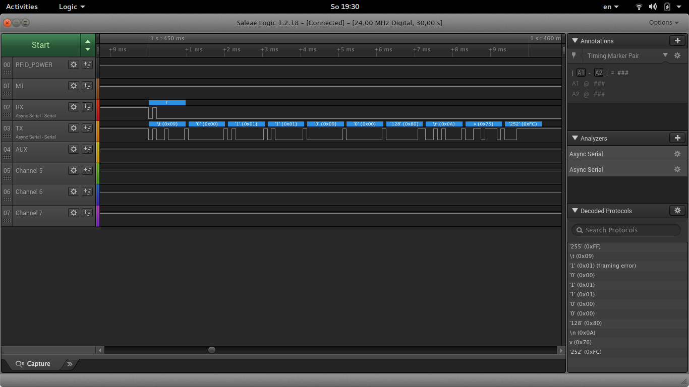

ich bin dabei einen Treiber fuer einen RFID in C zu implementieren.
Soweit so gut. Ich habe es nach der Spezifikation implementiert,
zumindest dachte ich das. Ich habe vom Hersteller die command txt
bekommen und das erste Beispiel mal so zu UART geschrieben. Mit einem
logic Analyzer habe ich alles gecaptured. Ich sehe bei meinen bytes erst
einmal kein Problem. Aber merkwuerdigerweise antwortet der RFID Reader
einfach mit einem langen LOW. Ich verstehe nicht warum. Kann mir
vielleicht wer weiter helfen? Der Hersteller war leider bisher auch
keine grosse Hilfe.

Jupp. Hab hier Lora Module liegen die ich in RIOT OS mit UART
angesteuert habe. Ich habe ja auch Screenshots vom logic Analyzer
gemacht. Da sieht man ja, was ueber die Leitung geht.
Hab auch RX und TX vertauscht, um zu schauen, ob ich da nichts
durcheinander gebracht habe. Aber da kommt gar nichts zurueck. Der RFID
Reader bleibt einfach die ganze Zeit auf HIGH. Er antwortet ja mit einem
bit und bleibt dann haengen.
von Dirk (Gast)
Lt. Fotos sendest du mit 9,6k lt. Doku versucht der Reader 57,6k ...
vielleicht gibt das Missverständnisse??
von Philipp B. (philipp_b993)
Achso schuldige, ganz vergessen. Ja, man kann die baudrate mit einem
Tool auf dem PC aendern. Habe ich getan. Danach konnte ich mich, mit dem
USB Tool, auch nur noch mit 9.6k mit dem Reader verbinden. Also an der
baudrate liegt es nicht.

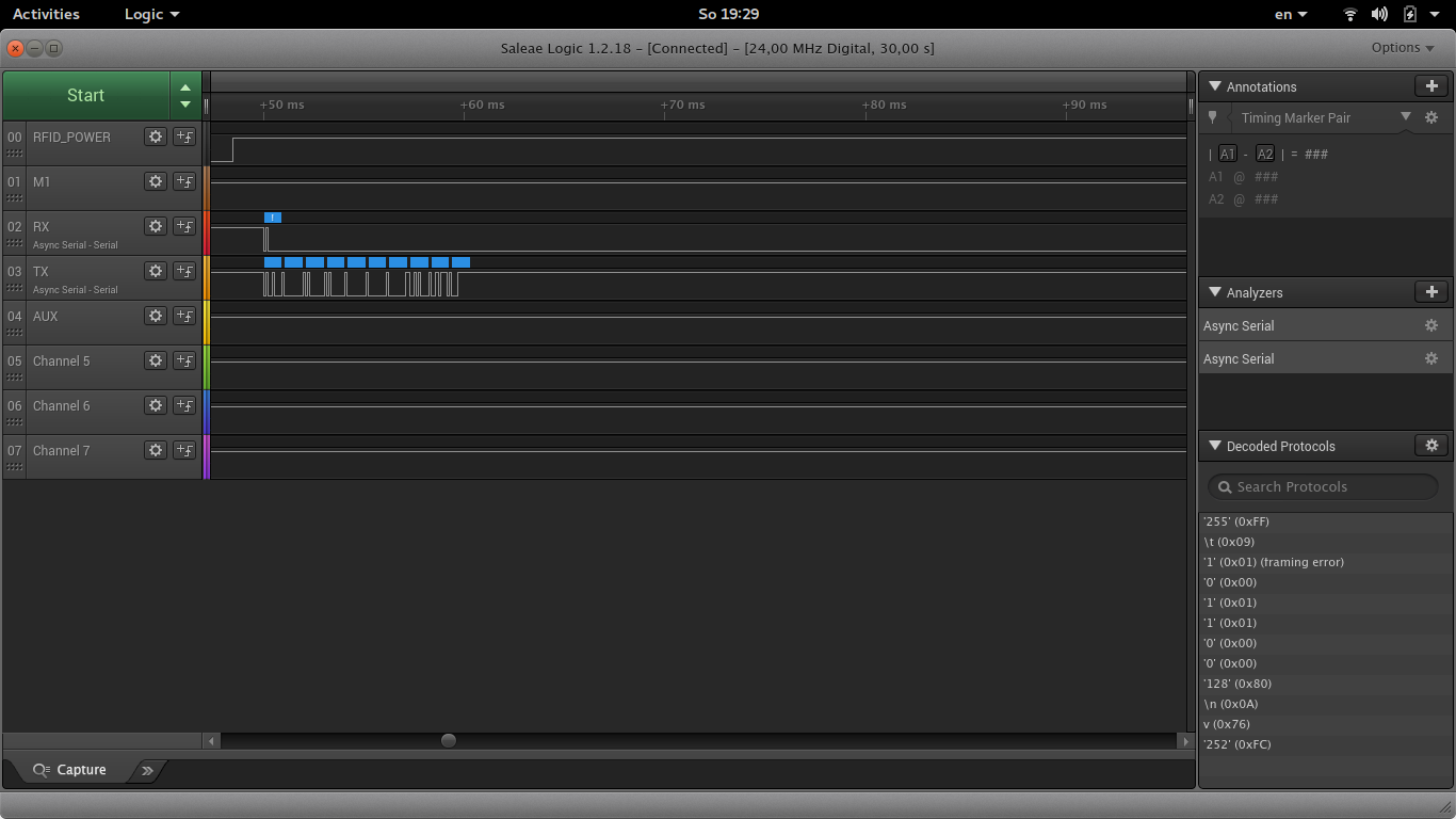

Also: Ist ein Reader, mit dem man passive Tags lesen kann. Das
Datenblatt gibt es hier:
http://www.chafon.com/productdetails.aspx?pid=535
Der Reader ist an ein 9V Netzteil angeschlossen. Ich steuere das an aus
ueber ein Solid State Relay und habe das auch im logic analyzer mit
drin. Also wann ich es aus und an geschaltet habe.
Ist aber das erste mal, dass ich mit RFID arbeite. Daher: Bitte fragen
stellen, wenn was unklar ist. :) Ich moechte das Problem ja loesen.
Danke euch schon einmal fuer die Hilfe!

von Marc V. (Firma: Vescomp) (logarithmus)
 Und der Sinn des Ganzen ist ?
 Ich würde erstmal Netzteil eingeschaltet lassen und erst nach 1 sec
 oder so anfangen zu senden.
 So wie ich das sehe, fangen beide zur gleichen Zeit an und die ersten
 3 bit sind gleich - schon mal überlegt warum ?
Marc V. schrieb:
Ich habe den Reader 50ms vorher an gemacht. Ich kann auch eine Sekunde
warten. Nein, habe ich nicht verstanden, warum er direkt antwortet,
obwohl meine bytes noch gar nicht durch sind. Bin wahrscheinlich auch zu
unerfahren um da eine Idee zu haben.

> zu tun hat. Also ob man das umdrehen muss. Aber das waere ja nicht mehr
> 8N1 standard, oder?
Standard ist, dass ein RS232-Wandler die Pegel gegenüber dem UART
invertiert.
Mit den Schnittstellen scheint es bei dir noch munter durcheinander zu
gehen. Im Manual zum Reader ist angegeben RS232/RS485, du sprichst von
"internen USB to UART controller" im Reader, was dann gegenüber RS232
invertiert wäre und sagst "STM32F1, haengt direkt an RS232". Was meinst
du mit der letzten Aussage? Ist da nun ein UART-RS232 Wandler drin oder
hast du den UART direkt an die RS232-Leitung gehängt?
von Stefan F. (Gast)
Zeichne einen Schaltplan vom Aufbau und messen an den Signal-Leitungen
die Ruhespannung. Schreibe sie an die Leitungen im Schaltplan.
Das, was du da vom RFID Leser empfängst kann unmöglich eine Antwort auf
dein Kommando sein, weil es zu früh kommt und ausserdem kein gültiges
Paket-Format hat.
Da erste Byte gibt nämlich die Größe Paketes (abzüglich 1) an. Bei Dir
hat es den Wert 1. Also müsste noch ein Byte folgen, was aber nicht der
Fall ist.
Die Baudrate scheint zu passen.
Nach dem Einschalten der Stromversorgung wartest du vermutlich nicht
lange genug. Warte mal 10 Sekunden oder schalte die Stromversorgung gar
nicht aus.

Philipp B. schrieb:
> Mein Controller, also der STM32F1, haengt direkt an RS232.
Das ist bislang nur eine Theorie:
das Gerät hat 4 potentielle Datenleitungen + DIP-Schalter
-3 TXD RS-232 serial data output (keinerlei Reaktion)
-4 RXD RS-232 serial data input  (Reaktion: übersprechen auf 3 mit ? ms low)
-6 GPIO1 GPIO1 or Wiegand Data 0 (nicht getestet)
-7 GPIO2 GPIO2 or Wiegand Data 1 (nicht getestet)
zumindest einmal alle 4 Leitungen mit einem Datenpaket durchprobieren
(auch mit unterschiedlichen DIP-Positionen) und alle 4 messen.
NB.:der USB-UART dürfte reine Software sein und keinen prüfbaren
Anschluss haben
von Hans W. (Gast)

Der Automodus des Logikanalyzers ohne Anzeige im ersten Bild
rx-idle(1):-3..-15V tx-idle(1):+3..+5V dürfte auch nicht ganz optimal
für den Fall gewesen sein.

von Dirk B. (Gast)
Nachtrag: nach der neuen Lage hast du im ersten Versuch ein Dauerbreak
gesendet, dass durch die Nachricht kurz unterbrochen wurde und mit ??? +
break beantwortet wurde, hmm
