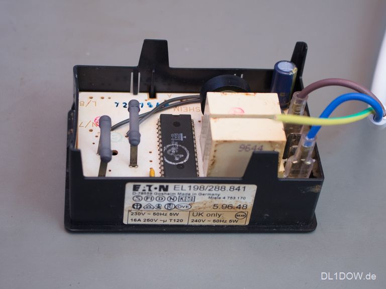

ich habe hier ein kleines Sorgenkind auf meinem Schreibtisch liegen. Es
handelt sich um die Uhr aus einem Backofen.
Vorher hat die Uhr gar nichts angezeigt - allerdings war der
Netzteil-Kondensator (ich habe nicht die geringste Ahnung, warum hier
kein X-Typ verbaut sein muß, aber momentan ist mir das noch egal) mit
einem satten Kurzschluß gestorben.
Da ich nicht die passende Kapazität hat habe, habe ich statt mit 220 µF
provisorisch erst einmal 470 µF getauscht. Schlimmer als ein Kurzschluß
kann es ja eh nicht werden. Und siehe da: Die Uhr zeigt wieder etwas an.
Ob die Relais passend schalten, habe ich noch nicht probiert, weil mir

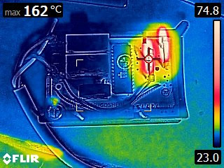

eine andere Stelle noch mehr Stirnrunzeln bereitet. Und zwar werden die
beiden Leistungswiderstände (je 6,8kOhm) sehr sehr warm. (> 50°C) Sie
sehen zwar so aus, als seien sie auch genau dafür gemacht worden - aber
merkwürdig kommt mir das doch vor.
Wer kennt diese Art von Uhren und kann mir sagen, wie warm diese
Lastwiderstände bei nicht-gestellter Uhr werden?
Viele Grüße
W.T.

Das ist kein Kondensatornetzteil sonden der Strom wird durch die beiden
Widerstände begrenzt. Was du getauscht hast ist der Sieb-Elko,
vermutlich parallel zu einer im Bild nicht sichtbaren Z-Diode.
I=230V/(2*6.8kΩ)=17mA, d.h. jeder Widerstand setzt ca. 2W um, was auch
zur angegebenen Leistungsaufnahme vom 5W passt.
Ohne Datenblatt ist es schwierig die maximal zulässige Temperatur der
Widerstände zu ermitteln, üblich sind Werte von 200-250°C.
OP #5564611
Das ist gut möglich. Die Topologie kann ich hier absolut nicht erkennen.
Es sind nur die sichtbaren Bauteile (+ ein LED-Display auf der
Rückseite) vorhanden, d.h. alle Leitungen gehen zum Käfer in der Mitte.
Da ich hier keinen Trenntrafo habe, will ich auch nicht mit dem Oszi
nachtasten.
Aber Du hast mich auf eine brauchbare Idee gebracht: Ich kann zumindest
die Stromaufnahme messen, ob sich diese im normalen Bereich bewegt. Wenn
die Stromaufnahme resistiv ist, sollte das ja Aussagekraft besitzen.
Mit 12 mA liegt das im sinnvollen Bereich.
Also ist die Uhr wohl voll in ihrem erlaubten Bereich.
Danke für den Anstoß!
#5564628
Sehr warm. Mein Herd hat genau diese Uhr verbaut und das Ceranfeld
oberhalb der Uhr erwärmt sich fühlbar. Die beobachtete Wärmeentwicklung
ist also vollkommen im Rahmen. Daß es kein Kondensatornetzteil ist,
wurde ja schon gesagt.
