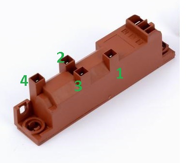

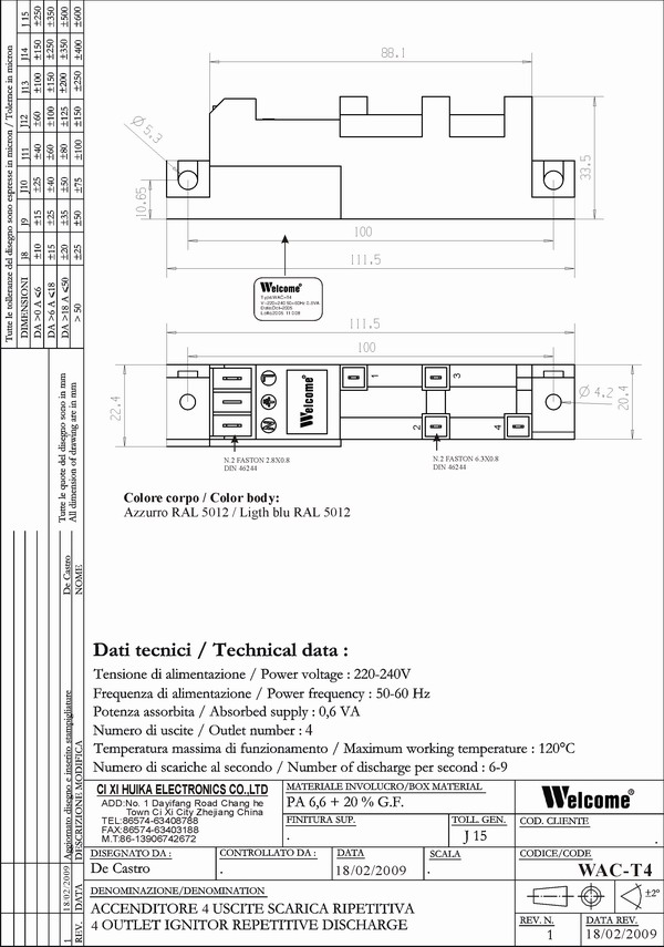

eine Zündgruppe erzeugt kurze Hochspannungsimpulse, dieses "Tickern".
also 230V rein - Impulse raus.
selbstbau gefällig?

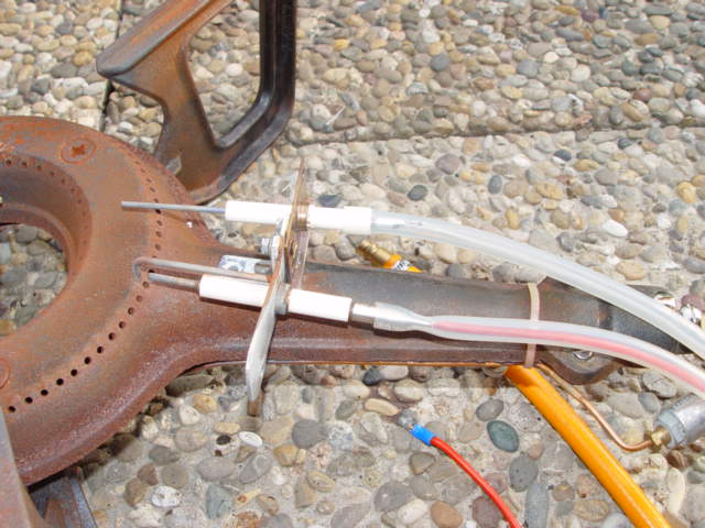

Chemiker autorisiert ist an Gasbrennern zu arbeiten?
Ichselbst habe schon mehrere Gasbrenner automatisiert. Ein paar Bilder
davon seht ihr oben.
Im ersten Bild die Zündelektroden mit der Ionisationselektrode und im
zweiten Bild den Zündtrafo an den Brenner geschraubt.
Was es dabei alles zu beachten gilt, kann ich hier garnicht aufzählen,
dazu reicht der Platz nicht aus.
Die Bilder sind schon recht alt und mittlerweile sieht das etwas anders
aus, aber das Prinzip ist das gleiche.
Bei mir werden die Brenner vollautomatisch von einem PC gesteuert.
Das Ganze habe ich auchnoch in etwas kleiner in meinen Gasgrill
eingebaut.
Die Bilder wecken Erinnerungen, hmm, Spitzname "Zwickel"?
Brüder im Geiste? Schreibst Du auch gelegentlich dem Hauptzollamt was Du
so am Wochenende planst?
Gruß Dominik

Gast #5566587
Dominik schrieb:
> die
> Flammenüberwachung erfolgt ggf. über eine Temperaturerfassung der Flamme
> (oder nicht vorhandenen Flamme).
Die Kommerziellen erfassen mittels der Ionisationselektrode, was nichts
anderes ist als ein Stück Draht der in der Flamme positioniert ist, die
Leitfähigkeit einer Flamme.
Die IO-Sonde misst quasi den Widerstand nach Masse, nichts anderes.
Ohne Flamme ist selbiger gegen unendlich und mit Flamme fällt der
Widerstand schlagartig ab. Die Reaktionszeit ist damit äusserst kurz.
Ich habe allerdings noch nicht gemessen in welcher Grössenordnung sich
der Widerstand einer Flamme bewegt.
Das habe ich bisher dem Satronic GFA überlassen, der nichts anderes
macht.
Dominik schrieb:
> Als Elektroden wollte ich eigentlich zu kurz gewordenen
> WIG-Nadeln nehmen (da haben sich einige angesammelt im Laufe der Jahre).
Kannst du machen, auch die Ionisationselektrode kann daraus gewonnen
werden.
Problematisch könnte nur der Halter werden, der ist bei den
kommerziellen aus Keramik, wegen der Hitze.
Meine Zuleitungsstrippen habe ich aus silikonisolierten Drähten genommen
und darüber nochmal Silikonschlauch gezogen.
Das hält jetzt schon seit Jahren.

die Zündgruppe ist jetzt da und funktioniert soweit.
Wenn zwischen 1 und 2 sowie 3 und 4 ein Funke überspringt,
gibt es sonst keine Überschläge zwischen den Anschlüssen.
Wie darf man diese aber nun zusammen schalten, wenn ich z.B.
zwei Düsen über eine gemeinsame Masse miteinander verbinden möchte?
Kann man dazu 2 und 3 verbinden?
Gruß Dominik

Bei einem meiner Brenner habe ich einen Zündtrafo mit symmetrischem
Ausgang genommen (Bild2), dessen HV-Seite ist massefrei und erzeugt
somit kein Potential auf der IO-Sonde.
Bei dem anderen habe ich einen asymmetrischen Trafo genommen (Bild1).
Bei diesem sieht die Zündelektrode fast aus wie eine Zündkerze, d.h. der
Elektrodenabstand ist sehr gering. Die räumliche Trennung von wenigen cm
zur IO-Sonde reicht völlig aus.

Das einzige was ich gefunden habe ist das beigefügte Datenblatt, was die
Beschaltung betrifft leider keine Angaben. Daher habe ich gestern noch
etwas herumprobiert. Es scheint, das die Ausgänge "aufsteigendes"
Potential haben und das man 2 und 3 auch kurzschließen kann (ob die
Zündgruppe das langfristig mitmacht muss sich noch zeigen). Ein
Masseanschluss ist auch nicht vorhanden, also auch hier potentialfreier
Anschluss.
Bitte jetzt aber keine Diskussion wie man so etwas kaufen kann wenn keine ordentliche Dokumentation vorhanden ist... Die Teile werden als Ersatzteile für zugelassene Gasgeräte (Backöfen/Fritösen/Hockerkocher etc.) angeboten.
Folgende Varianten erscheinen mir derzeit möglich:
1) Ein Brenner:
1 an Düse (oder an Elektrode), 2 und 3 kurzgeschlossen, 4 an Elektrode
2) Zwei Brenner:
Getrennt an 1+2 und 3+4 oder 2+3 kurz und 1 und 4 als Gegenpol
3) Drei Brenner:
2 oder 3 als gemeinsame Elektrode und 1,4 und 2 oder 3 als Gegenpol
Mehr als drei Brenner gehen auch wenn man zwischen den Anschlüssen
mehrere Elektroden in Reihe schaltet, macht aber m.M. nach eher wenig
Sinn, da die Zündgruppen mit mehr Anschlüssen (8) nur unwesentlich
teurer sind.
Vermutlich ist die 4er Zündgruppe für zwei Brenner konzipiert die
getrennt an 1+2 und 3+4 angeschlossen werden.
Die Ionisierung der Flamme war bei den Versuchen auch sehr gut zu
erkennen, nach Zündung wurde der Funke von seiner linearen Bahn deutlich
in die Flamme umgelenkt.
● J-A V. schrieb:
> also kann das Ding nur 2 Lampen treiben
> Du bräuchtest dann für x Lampen x/2 Zünder dieser Bauart
Wie zuvor beschrieben geht auch mehr, allerdings wird für meinen
Anwendungsfall pro "Brenner" wohl eher eine Zündgruppe mit nur zwei
Anschlüssen in Frage kommen, da der Abstand zwischen den Einheiten doch
einige Meter beträgt.
Ob das für meine Elektronik dann auch gilt muss ich noch testen ;-)
In der Beschreibung zum 812.2 heißt es das kurzzeitige Funkenüberschläge
auf die Fühlerelektrode die Überwachungsfunktionen nicht
beeinträchtigen.
Das wäre natürlich der Worstcase und ob da eine Ableitdiode reicht weiß
ich noch nicht. Spannender wird für mich auch erstmal die Frage was mit
dem IO-Strom zum Zeitpunkt des Zündfunken passiert.
Gruß Dominik

Im Datenblatt steht: 4 AUSGÄNGE!
Da steht nichts von Eingang und nichts von Symmetrie.
Ich verstehe das so, dass alle 4 gegen Erde feuern. Einem FI dürfte das
nichts ausmachen, da der Strom mit Sicherheit weit unter 30mA bleibt.
Wichtig, wie auch bei dem Satronic: L und N dürfen nicht vertauscht
werden, die sind vorgegeben!
Die Zündelektrode und die IO-Sonde kannst du ja diametral, d.h. durch
die Flamme getrennt, anbringen.

Gast #5569502
Dominik schrieb:
> Das Potential der Ausgänge würde dann gegen N liegen, was bis auf die
> Summe der Leitungsverluste ja auch Erde bedeuten würde.
Genau deshalb habe ich ja den FI erwähnt. Bei Strömen über 30mA würde
selbiger ja ansprechen. Bei einer HV-Zündung fliessen jedoch nur ganz
geringe Ströme, im einstelligen mA-Bereich. Da kommt es quasi zu keinen
Leitungsverlusten und der FI bleibt ebenfalls ruhig.
Es fliesst ja dann nur der Zündstrom abseits des FI, nicht der
