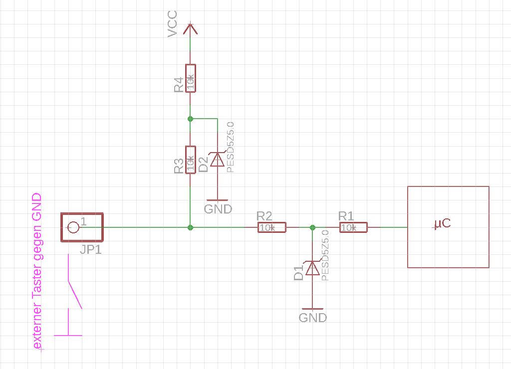

von Fabian F. (fabian_f55)
Ja, wenn du den CAN nicht grad im Hochspannungslabor betreiben willst,
brauchts da keine weiteren maßnahmen.
Vorsicht bei TVS-Dioden und Analogmessung. Die haben in der Regel eine
recht hohe Sperrschichtkapazität. Schnelle Vorgänge (>300kHz) bügeln die
gerne platt.
Beim Messen von DC-Pegeln ist es egal.
TVS-Diode an der Versorgung empfielt sich sowieso.
von peter (Gast)
Danke für eure bisherigen Tipps ;)
Ich habe eine Schaltung angehängt, mit der ich den µC Pinn Schützen
möchte, wo ein Taster angeschlossen werden soll.
R2 und R3 dient zur Strombegrenzung, wenn die Dioden aufgrund falsch
angelegter Spannung leitend werden (z.B. irrtümlich 12V Versorgung am
JP1). D1 und D2 zum abfangen von ESD-Peaks und permanenter (niedriger)
Überspannung. R1 und R4 um den ESD-Peak richtung VCC bzw. richtung
µC-Pinn weiter zu begrenzen.
Kann man das so lassen, oder könnte man das besser und platzsparender
lösen?
Lg Peter
