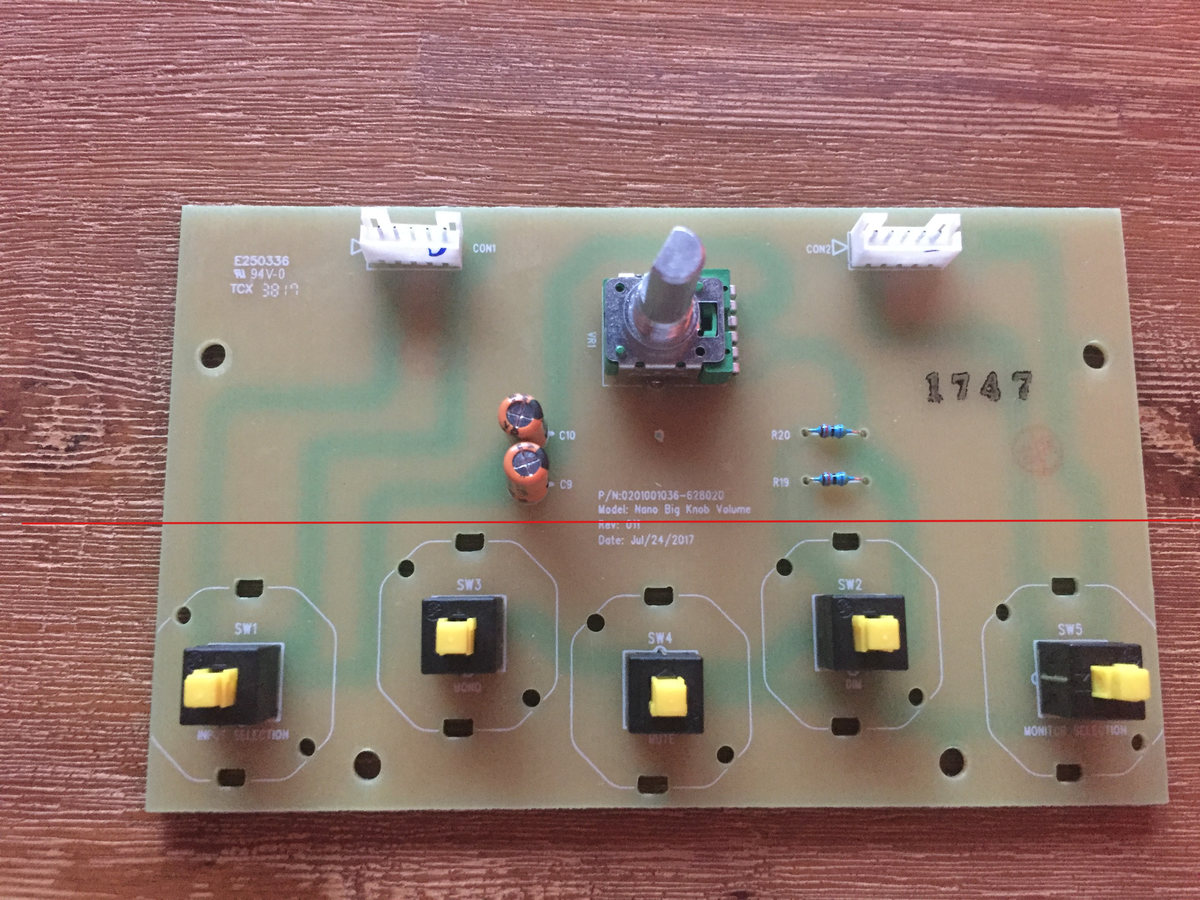

Hallo
hab wohl eine ungewöhnliche Frage da ich nach langer Recherche nichts
wirklich Vergleichbares finden konnte. Ich möchte den verbauten Poti
gegen einen Wunschpoti auf der Einschichtplatine wechseln. Der neue Poti
benötigt einges an mehr Platz. Da das Gehäuse fix ist und nicht
verändert werden soll, würde ich den unteren Teil der Platine unterhalb
der roten Linie in meinem Bild trennen.
Ich würde den Teil sauber trennen und per kurze kabelleitung verbinden.
Kann man das so machen oder sind die Platinenleitungen zu sensibel?

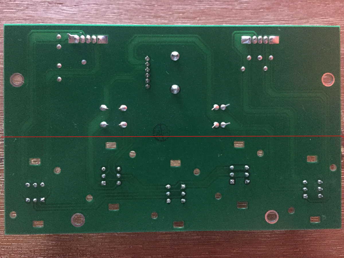

Da die Leiterbahnen alles andere als fein sind, ist das eher ein Frage
des Werkzeugs. Früher, als man noch selber ätzte, hatte das
Basismaterial auch nicht immer die richtige Abmessung. Da hat dann eine
Bügelsäge mit Metallsägeblatt geholfen. Das war zwar schnell stumpf,
aber wechselbar.
Nicht optimal ist eher die Bestückung. Mit der Lötseite nach unten auf
was Weiches, aber nicht zu weiches legen und mit dem lärmen loslegen.

Nee, der besondere Fall ist dass die Platine sehr nah konstruktiv an der
oberen Gehäusefrontplatte angelegt wurde. Es ist kaum möglich einen
anderern Poti zu verbauen, geschweige denn einen fetten Attenuator wie
in meinem Fall ohne Platz zu schaffen. Nur sind aber auch am unteren
Teil der Platine die Dip Schalter die in der Gehäusefrontplatte versenkt
sind. Daher will ich den oberen Teil abtrennen um 4cm Platz nach unten
zu schaffen.
Aber gut zu hören dass es möglich ist. Danke

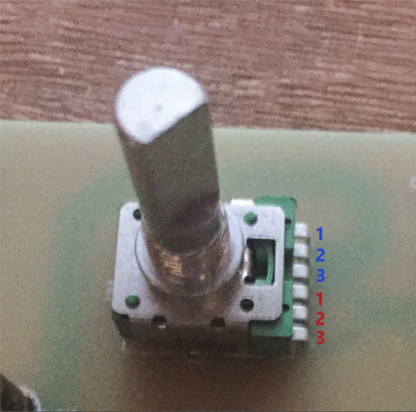

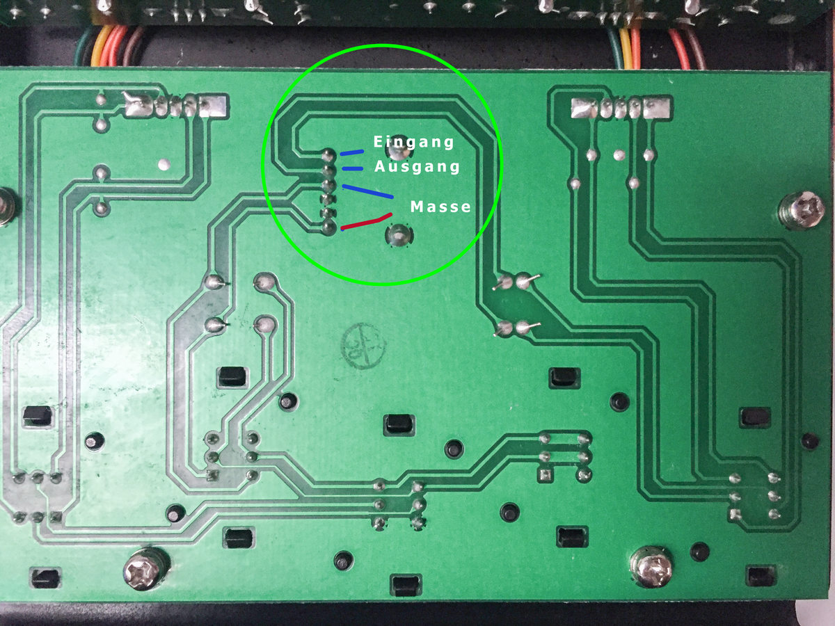

Kann mir jemand noch mitteilen ob ich richtig liege. Ich konnte das
Datenblatt zu dem Pot nicht finden daher etwas unsicher wegen der
Pinbelegung. Kommt das hin wie auf meinem Bild?
blau=links / rot=rechts
1.Eingang
2.Ausgang
3.Masse
> 1.Eingang
> 2.Ausgang
> 3.Masse
Potis haben an sich keine Ein- und Ausgaenge, erst die Beschaltung macht
die Pins des Potis dazu. Ausserdem sind nur drei der 6 Pins beschaltet.
Also erst mal Schaltplan abzeichnen.

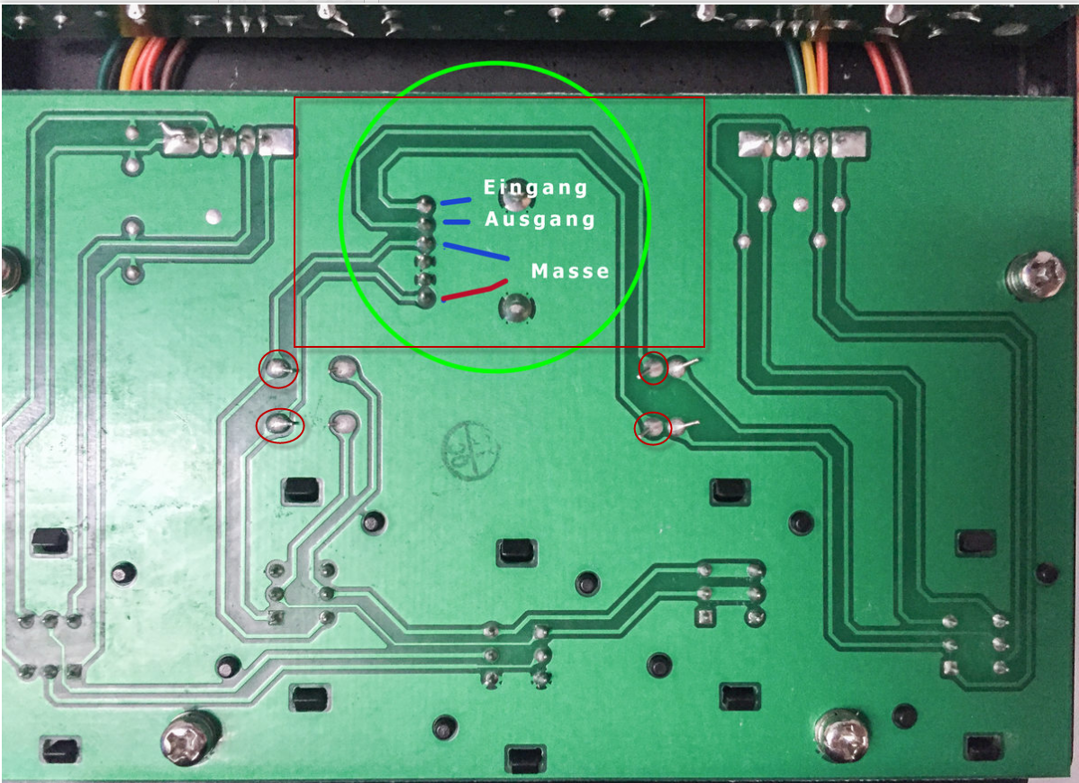

Ich würde einfach das "Wunschpoti" mit entsprechend langer Achse
besorgen, ein Loch in die Platine bohren, das Poti hinter die Platine
packen und einfach nur die Achse durchstecken...

Ist eine größere Sauerrei als der gerade Schnitt. Der Poti hat ein
Druchmesser von 38mm. Das ist dann eine ziemliche Fummelarbeit alle
Leiterbahnen nachzuziehen. Habs mal ins Bild illustriert. Ist mir zu
waghalsig.

Stimmt. Aber es sind 4 der 6 Pins zugewiesen. Blau 1-3 und Rot 3. Frag
mich gerade warum und ist es nicht nachteilig?
Ist meine Annahme der Belegung richtig? Hab zwar ein Multimeter aber ich
mess immer Mist. :)
Doch nicht das komplette Poti da durchstecken.
Nur die Achse (6mm Dmr) oder evtl. ein 10mm-Loch zum Anschrauben des
Potis an der Leiterplatte bohren.

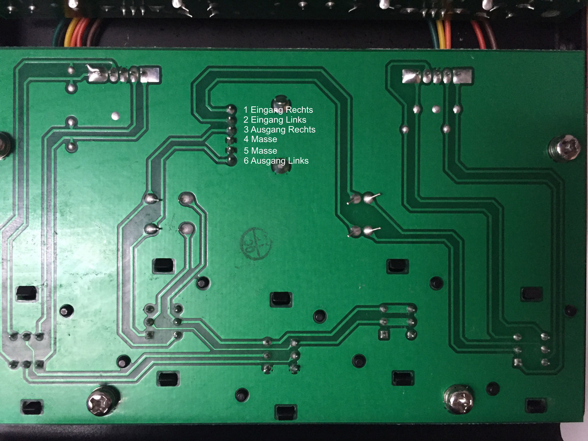

Nee wie bereits erwähnt mess ich nur Mist. Keine Ahnung was ich da
messen kann und welche Werte mir was sagen. Ich dachte ganz simple Poti
A mit Poti B an selbigen Lötstellen verbinden - fertig. Da ich aber kein
Datenblatt finde und nicht wie erwartet alle 6 Pins des alten Pots auf
der Platine verwendet wurden, gibts keine Lösung.
Ich werde dann wohl einfach die Kombinationen ausprobieren müssen. Rot 3
und Blau 3 sollten Masse sein. Die beiden Anderen wohl Eingang/Ausgang.
Was mich stutzig macht ist ich dies beim Attenuator umsetzte. Der hat

Gast #5568790
Dominik J. schrieb:
> Es sind ALLE 6 Pins belegt.
> Masse sind die zwei Pins zwischen Rot 3 und Blau 3 also Rot 1+2
> Blau 1+2 sind Eingänge
> Blau 3 und Rot 3 sind Ausgänge
Ah super! Großen Dank! Dann kann ich loslegen. Danke auch an alle
Anderen!
Wenn Du das (der) Poti sauber raustrennst (incl. der Platinen-Teils)
sind es immer noch 4 Lötpunkte - oder Widerstände/ElKos an welche es
angeschlossen ist). Der ausgesägte Teil sollte für ein neues Poti
ausreichend sein. Wenn man den Ausschnitt nicht rechteckig macht, sogar
noch mehr.
Ist irgendwie trollig für mich ...

Warum sind Sie trollig und was soll das bedeuten? Und nochmal es wird so
nicht klappen. Ich hab das Gehäuse mehrfach abgemessen und sämtliche
Szenarios und Kombis mit wesentlich größeren Stufenschaltern durch
gemessen.

Heute den Umbau begonnen und beendet. Zumindest optisch und logistisch.
Funktionell nur halb...War ein Fummelarbeit. Zwischendurch hat sich mein
Lötkolben in zwei Teile gelöst..
Folgende Symptome bei verbundener Masse auf jeweils Kanal L/R des
Stufenschalters:
Ton nur Rechts
Aktiviertes Mono -> Ton weg
Aktivierter Dim -> dimmt zwar aber nicht die -20db und Poti hat keine
Wirkung mehr beim Regeln
Bei Durchgangsprüfung vom Signalweg nach Poti, quasi nach der
Lötverbindung der Lötstelle auf der Platine, des Ausgangs L bekomme ich
ein Piep beim Signalweg des Ausgangs R und umgekehrt. Das gleich gilt
auch an den Pins des Stufenschalters!
Entferne ich eine Masseverbindung dann ist der Test ok. Trotzdem im Test
am Verstärker ist nur der Rechte Kanal zu hören.
Ich hab jetzt einiges ausprobiert, wie Ausgangskanäle getauscht und eine
Masse Verbindung abgeklemmt. Es funktioniert immer nur der Rechte Kanal.
Mittlerweile glaube ich der Stufenschalter hat ne Macke oder es liegt an
etwas wovon ich kein Durchblick habe. Habt ihr einen Tipp?
Fotos kann ich morgen nachlegen. Grad zu dunkel um was auf den Bildern
zu erkennen. Habe aber ein Bild angehängt wie die Signalartverteilung
vermeintlich ist wie wir hier herausgefunden haben
