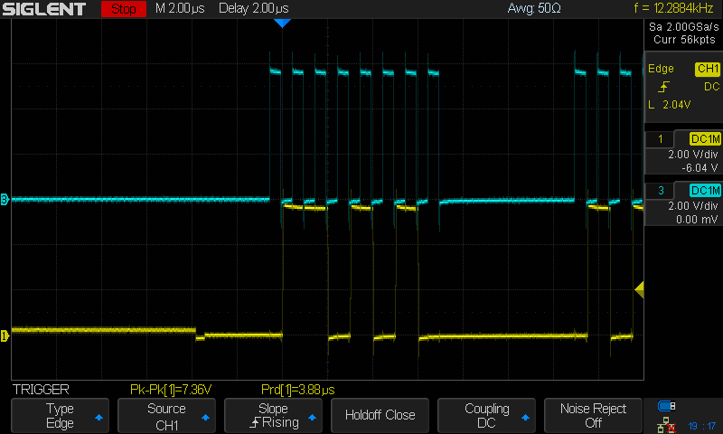

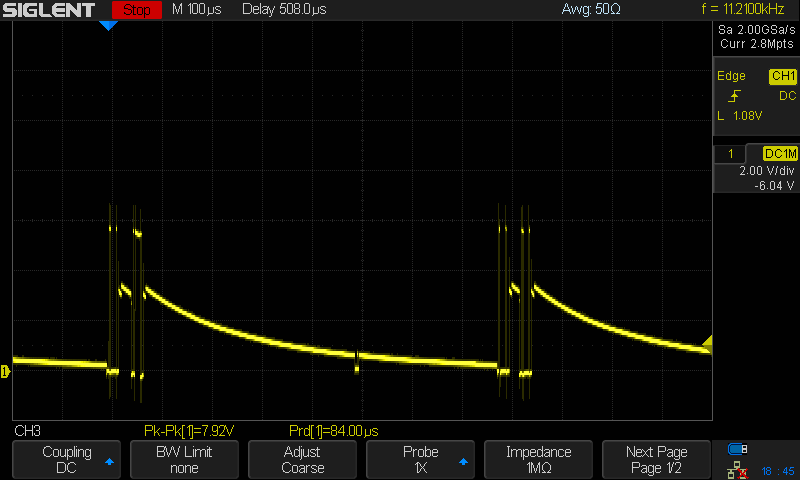

Was mich noch etwas irritiert ist
die Abfrage des ADC.
Heist dass der DOUT Ausgang vom ADC
auf High-Imp. geht, wenn den CS Eingang
High legt.
Ich habe immer nach dem Abfragen der
ADC Werte eine Art Entladekurve am DSO
die von High kommend gegen die Nulllinie
(1/3 von High) exponentiell verläuft,
wie das Entladen eines C's.
Habe leider heute die DSO Bilder nicht
zur Hand.
Markus
OP
Hallo Georg,
habe mal zwei Bilder vom Auslesen der ADC
Kanäle dran gehängt.
#1: SClock blau mit Daten DOut gelb.
#2: DOut über einen längeren Zeitraum betrachtet.
Bei diesem Bild #2 habe ich SClock nicht abgebildet.
