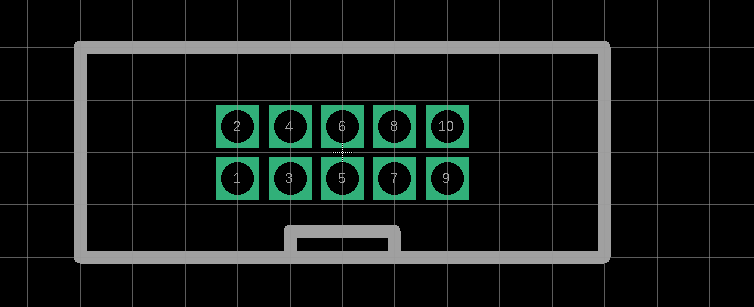

ich wollte mir eine Platine erstellen, wo ich verschiedene Wannenstecker
miteinander verbinden kann
6-pol 2.54mm
10-pol 2.54mm
10-pol 1.27mm
das letzte Bauteil habe ich mir selber erstellt, da es das in EAGLE
nicht gibt. Aber ich konnte niergends was finden, wie groß die pads sein
müssen.
In Eagle bei der erstellung des Footprints habe ich für Drill 0.8128mm
und für Diameter 1.016mm genommen. Laut Datenblatt sind die Pins bei
1.27mm 0.8mm groß
(http://www.produktinfo.conrad.com/datenblaetter/1500000-1599999/001560892-da-01-ml-TC_WANNENSTIFTLEIS__RM_1_27__GER___de_en.pdf)

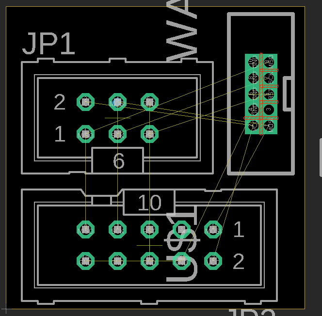

Im footprint (erstes Bild) passt das mit den pads auch. Im Board liegen
die pads dann allerdings übereinander.
Woran liegt das? Sind die maße für die Pads so überhaupt in Ordnung?
Johannes
Mhh, habe es bisher nicht finden können, wo ich das ändern kann. Weiß da
jemand und könnte es sagen wo? Sind die Maße für die pads ok? Oder ist
was zu groß oder zu klein (Bohrung oder pad Durchmesser l?

da das mit den Durchmessern und der Padgröße ja dann passt, bleibt mir
immer noch die Frage, was ich machen muss, damit die Padgröße von EAGLE
nicht verändert wird.
Johannes schrieb:
> Hallo,
Pads werden in der Bauteilebibliothek (lbr) definiert.
Eine Pad Eigenschaft ist der Durchmesser (im Kupfer).
Den kann man direkt angeben, entweder eine der Vorgaben wählen oder als
Zahl eintippen.
Wenn dieser Wert aber auf "auto" steht wird der Pad Durchmesser
errechnet . Der Wert wird aus dem Restring im DRC (Design rule check)
abgeleitet (*. Vermutlich wird da der drill + 2 x Restring genommen.
Lösung: In lib->package->pads  die Eigenschaft diameter von auto auf den
gewünschten Wert setzen.
Wenn du dann den Update der lib im Schaltplan nicht vergisst könnte das
funzen ;-).
