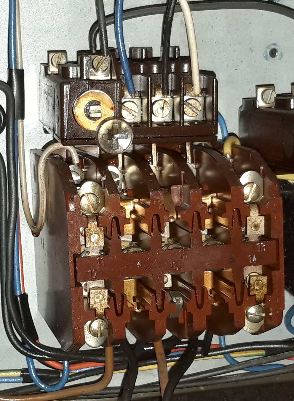

ich habe eine Drehbank, an der ein Motorschutzschalter mit einer
anschließenden Überlastsicherung o.Ä. verbaut ist. Der Aufbau ist auf
dem angehängten Bild zu sehen.
In dem Motorschutzschalter ist ein Relay verbaut welches nicht mehr
anzieht. Daher benötige ich einen neuen Schutzschalter. Nur welchen
Benötige ich?
Der Motor hat eine Leistung von 7,5 KW. Der Alte Motorschutzschalter ist
ein "Klöckner- Möller DIL 0a1-52/61" und das Bauteil darüber ein
"Klöckner Möller Z0-12".
Gibt es heutzutage eventuell beide Teile in einem?

Das ist kein Problem. Man kann ja recht leicht an die Stelle des alten
MSS ein Stückchen Hutschiene schrauben und dann ein Standardschalter aus
der Industrie einbauen.
Selbstverständlich muss der MSS zum Motor passen.

1. Auf dem Foto ist KEIN Motorschutzschalter zu sehen.
Es handelt sich lediglich um einen Schütz (DIL 0a1-52/61, im Prinzip ein
Relais mit 3 Hauptkontakten für L1-L3 und zusätzlichen Hilfskontakten
für Steuerungszwecke), dieser schaltet mit Hilfe einer Magnetspule den
Motor-Stromkreis. Daran angebaut ist ein Bimetallrelais (oder
Motorschutzrelais), welches bei Überlastung des Motors nach einer
gewissen Zeit einen Hilfskontakt betätigt (trennt NICHT den
Hauptstromkreis). Der Hilfskontakt wird meist verwendet, um den
Steuerstromkreis des Schützes zu unterbrechen und damit die Last
abzuschalten.
2. Zieht der Schütz nicht mehr an, ist möglicherweise nur das
Bimetallrelais zurückzusetzen (schon versucht ?), dazu den Rücksteller
(das runde Plastikteil mit dem eingeprägten "+") drücken. Vorher
spannungsfrei schalten, da unmittelbar neben dem Rücksteller
spannungsführende Klemmen liegen (wäre übrigens im gewerblichen Bereich
so nicht mehr zulässig).
3. Ein Wechsel der betreffenden Bauteile wäre bei Defekt auch kein
Problem, da entsprechende Komponenten z.B. von Siemens oder Eaton (um
nur zwei zu nennen) verfügbar sind.
Zu beachten wäre die Schaltleistung des Schützes (7,5kW bei 400V,
Gebrauchskategorie AC-3), die Spulenspannung und (für die Auswahl des
Bimetallrelais) der Nennstrom des Motors. Dieser liegt bei 7,5kW
(normaler Drehstrommotor) bauartbedingt irgendwo zwischen  ca. 14 und
16A.
Mach doch bitte mal ein Foto von der gesamten Steuerung, nur um
auszuschließen, daß der Motor per Stern-/Dreieck gestartet wird, dann
sieht die Auslegung der Bimetallrelais möglicherweise ganz anders aus.

Motorschutzschalter; Motorschutzrelais. Muss man das so genau
definieren? Ich glaube nicht dass man das HIER genau nehmen muss.
Der Grund warum das Schütz nicht mehr anzieht, könnte auch sein ,dass in
der Ansteuerung des Schützes was nicht stimmt. Kommt denn Spannung an A1
und A2 an?

..das "Bimetallrelais" ist der Motorschutzschalter.
Gruß,
Holm
Hallo Holm,
in neuerer Zeit unterscheidet man begriffsmäßig schon klar zwischen
Bimetall-Relais (auch Motorschutzrelais genannt) und
Motorschutzschalter. Schau Dir mal die Webseiten der o.g. Hersteller an,
da sind das explizit verschiedene Rubriken.
Was dort als Motorschutzschalter angeboten wird, hat auch einen
magnetischen Auslöser (Kurzschlussschutz) und schaltet direkt die
Motorleitung, nicht nur einen Hilfskontakt.
