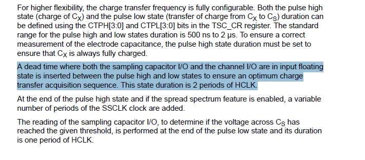

Gast #5610558
Ich implementiere gerade den Touchsensor.
Ich verstehe zB den Teil nicht, wo ich die Deadtime einstellen kann.
Die Länge High und Low states der, um die Kondensatoren zu laden sollen
zwischen 500ns und 2us betragen.
Ich habe ca. 2.6us gewählt.
Das habe ich getan, indem ich setze: t_ PGCLK = HCLK/128
Und CTPH und CTPL 0 setze, also 1xt_PGCLK.
Die Anforderung im 1. Absatz habe ich demnach erfüllt.
Jetzt frage ich mich wo ich die Dead time einstellen kann. Diese sollte
nämlich 2xHCLK betragen, laut Manual. (Siehe Bild) Welche Bits sind
dafür zuständig und in welchem Register muss ich die Bits setzen?
Oder muss ich das in der Software berücksichtigen?
Ich kann doch nach dem START des TSC auf die High und Low states der
CTPH und CTPL gar keinen Einfluss mehr nehmen.
Könnte mir bitte jemand weiterhelfen?
