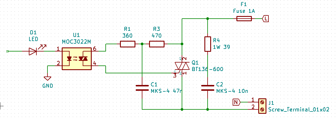

ich möchte einen digital gesteuerten 200W Phasenanschnittdimmer
entwerfen. In den meisten Dimmer-Schaltplänen, die man so im Netz
findet, wird die Filterung oftmals einfach weggelassen aber ich möchte
mir das Netz ungern ungefiltert durch die Oberwellen, die beim
Phasenanschnitt entstehen, verseuchen. Ich habe mich hier schon
inspirieren lassen und den Schaltplan aus dem Anhang gefunden.
Welche Filterschaltung bietet sich hier an und welche Komponenten muss
ich einbauen, und warum?
Bonusfrage: Wofür sind R1, R3 und C1 gut und wie wirken sie? Wie kommen
die Werte zustande? Manchmal wird dieses Filterglied auch weggelassen.
lg Paul
Du brauchst einen VDR, und weil VDE 1.25xUnenn vorschreibt bei 230V von
287V, nächster Nennwert 300, der reicht dann auch für Unenn von 240V,
der leitet aber erst bei 715V ab, also müssen dein MOC und TRIAC 800V
aushalten.
Der VDR muss mit einer Thermosicherung 98°C in einen Schrumpfschlauch
der die Stromversorgung im Notfall unterbricht.
Du brauchst eine Drosselspule in einer Zuleitung, mindestens 330uH
besser 1mH, wenn die Last nicht sowieso induktiv ist.
Du brauchst den Snubber R4 C2, wenn der TRIAC beim einschalten der
Versorgungsspannung nicht eine Halbwelle lang zünden darf. C2 muss ein
X2-Typ sein.
Erzeugt eine Phasenverschiebung in der Versorgungsspannung für den MOC,
nur sinnvoll bei induktiven Lasten und selbst dort nur wenn an die Last
angepasst. Bei ohmschen Lasten hast du einen Phasenwinkel, in dem dein
HauptTRIAC nicht zündet.
http://www.dse-faq.elektronik-kompendium.de/dse-faq.htm#F.25
