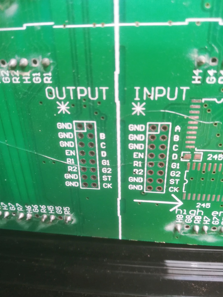

Hallo zusammen!
Ich bin noch ein etwas unbedarfter Elektronikbastler und habe folgende
Frage.
Kann mir bitte jemand erklären oder einen Rat geben wie ich diese 8 x 8
Dotmatrixen per arduino, esp s ansteuern kann,
Es ist ein Display von 2 miteinander via Datenbus verbundenenn PCBs auf
der jeweils 16 DotMatrixen vereint sind.  5mm Durchmesser / LED
Ich danke Euch im Voraus!
Liebe Grüße
L.Lange
Moderator (Firma: Titel) Persönliche Seite #5570769
Allein mit den Signalnamen geht das nicht. Da steckt irgendeine serielle
Übertragung dahinter: CK dürfte der Takt sein und ST z.B. Strobe oder
Store heißen.
Welche ICs sind denn darauf verbaut? Sind irgendwelche Bezeichnungen
oder Hersteller oder Typnummern zu sehen?

Am Eingang gibt es zwei Baugleiche IC´s
SM 74 HC 245 D
FOGIG-65@006
2963-1132
daneben nur noch jede Menge
SM 74 HC 5955 D
wo ich annehme das es Shiftregister sein könnten.
LG
L.Lange
PS: Das Display besteht aus zwei mit einander gekoppelten PCB´s wobei
eine PCB 16 Matrixen beherrbergt

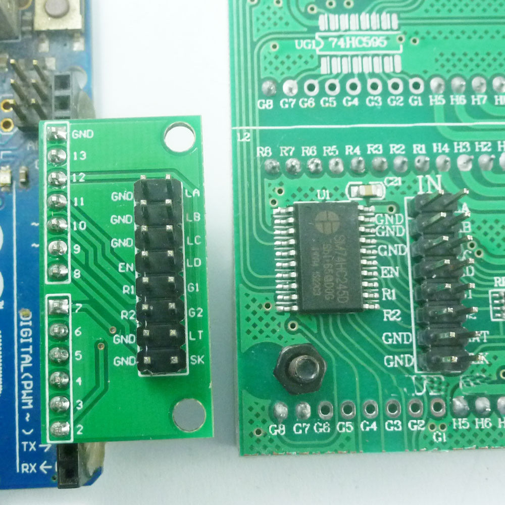

OP #5570879
Hallo zuammen,
bin nach dem ich das Datasheet zu dem IC gefunden hatte zu einem Arduino
Tutorial gestossen wo ein Beispielcode und die Verdrahtung entsprechend
dem Chip gezeigt wird.zwei
Kurzum das Display läuft, muss nur den Sketch so anpassen das der Text
nicht jeweils nur auf einer PCB also 16 Matrizen läuft sondern über die
zweite ebenso und damit über alle 32 Matrizen.
