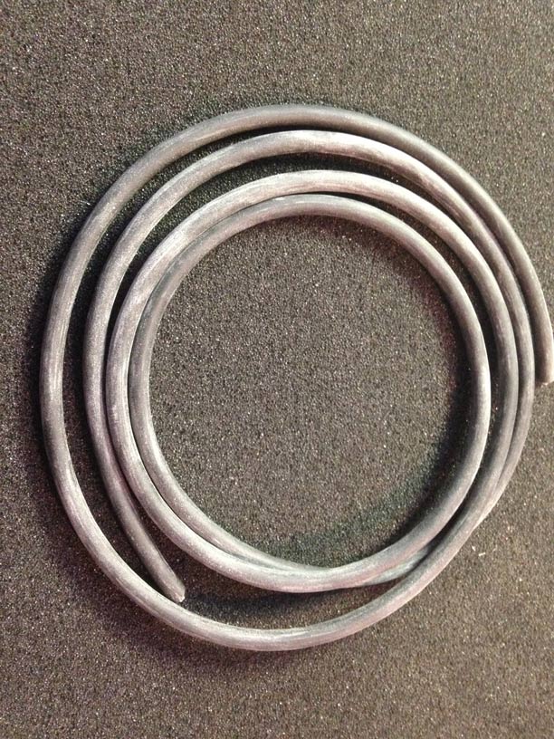

Hallo, ich habe hier neues Kabel von Conrad gekauft. https://www.conrad.de/de/kabeltronik-lifydy-steuerleitung-8-x-008-mm-schwarz-350800800-meterware-323796.html Ganz billig war es nicht daher hat mich das Aussehen gewundert. Es ist komplett von einem weissen Belag überzogen. Ist das ein Trennmittel oder ist das Kabel schon am Zerbröseln?

Das is normal...glaub mir LG

Talkumpulver...

T.M .. schrieb: > Hallo, > > ich habe hier neues Kabel von Conrad gekauft. > https://www.conrad.de/de/kabeltronik-lifydy-steuer... > Ganz billig war es nicht daher hat mich das Aussehen gewundert. Es ist > komplett von einem weissen Belag überzogen. Ist das ein Trennmittel oder > ist das Kabel schon am Zerbröseln? Sieht aus wie Trennmittel (eine Art Talkum), wie es auch innen zwischen den einzelnen Adern und zwischen den Adern und dem Mantel ist.

Viele Kabel, gerade auch die hochflexiblen (Silicon-)Leitungen sind mit einem Trennmittel (Talkum o.Ä.) versehen. Das ist ganz normal und lässt sich abwischen. So schlimm wie auf dem Foto habe ich es allerdings selten erlebt. Wenn das Kabel sonst keine Auffälligkeiten hat, ist alles ok.

Jens schrieb: > So schlimm wie auf dem Foto habe ich es allerdings > selten erlebt. Sieht aus, als hätte das Kabel schon im Ascheimer gelegen. Vielleicht ist das Lager abgebrannt...

Der Belag könnte auch ausgetretener Weichmacher sein, selten kommt es vor, dass sich bei feuchter Lagerung Schimmel breitmacht. Beides riecht man.

Talkumpulver oder Silikatpulver (Trafobau) wird hierfür oft verwendet.

Das gezeigte im Bild ist doch nie und nimmer das verlinkte 8x8 mit D 4.30 mm, das sieht eher nach etwas aus das 30 Jahre auf oder hinter einem Küchenschrank lag ;)
Dirk schrieb: > Talkumpulver... Ich tippe auch auf Talkum. Es vermeidet das Verkleben der Kabel infolge des Austretens von Stoffen, wenn es warm wird. Die Isolierung kann bei Leistungskabeln generell so warm werden, dass sie weich werden wie Gummi. Da sie sich auch bei Hitze verschieben, entsteht das Problem, dass gekrümmt verlegte Kabel aneinander haften und bei Ausdehnung springen und reiben, was die Isolierung schädigt und kleine Löcher entstehen lässt, in die Feuchtigkeit eindringt und dann die Eigenschaften verschlechtert. Bei ständig bewegten Kabeln in Kabelbäumen ist das richtig kritisch. Die halten weniger lang.
"Das gezeigte im Bild ist doch nie und nimmer das verlinkte 8x8 mit D 4.30 mm, das sieht eher nach etwas aus das 30 Jahre auf oder hinter einem Küchenschrank lag Das ist zumindest was Conrad mir zugeschickt hat und vom Aufbau etc passt es auch
