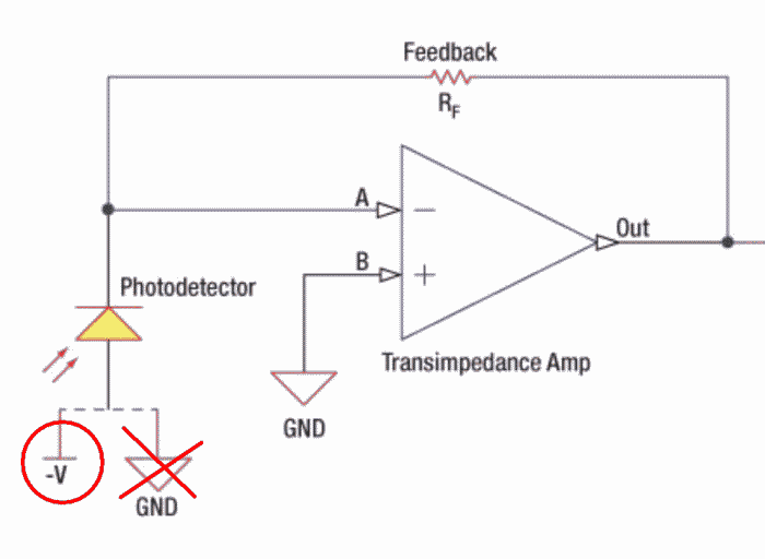

Photodioden werden ja je nach Anwendung m reverse-bias mode betrieben.
Hier z.B. erklärt:   https://www.thorlabs.com/tutorials.cfm?tabID=31760
Frage: Kann man für die Erzeugung der Bias Spannung einen
Spannungsteiler nutzen oder muss die Quelle niederohmig sein?
Danke

von MaxIsolation (Gast)
Wieso wird das Signal kleiner? Weil durch den Photodiodenstrom über dem
Widerstand der reverse bias kleiner wird und somit die Verarmungszone
der Photodiode kleiner oder ist was anderes gemeint?
Also ich meine die Spannung V- im Bild im Angang.
Quelle: https://www.thorlabs.com/tutorials.cfm?tabID=31760

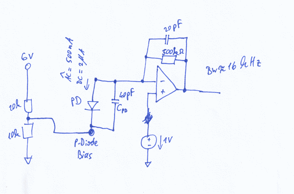

So sieht die Schaltung aus. Habe hier doch eine Bandbreite von 16kHz.
Diese wird später dann begrenzt.
von Axel S. (a-za-z0-9)
Da du +1V am nichtinvertierenden Eingang des OPV hast und +2V an der
Kathode der Fotodiode, sind es effektiv nur noch 1V Sperrspannung. Der
Sperrstrom (DC-Anteil) von 2µA fließt in der anderen Richtung als
eingezeichnet.

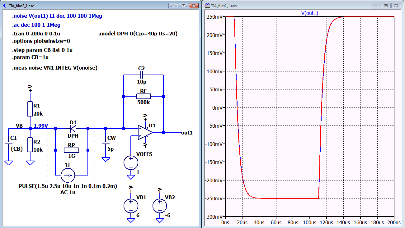

von Helmut S. (helmuts)
Ich nehme mal an, dass die Idee mit der +1V Spannung dazu dient, dass
die Ausgangsspannung symmetrisch um 0V herum schwankt. Die Anstiegszeit
ist gerade mal 200ns schneller, wenn die Biasspannung mit einem
Kondensator gestützt wird. Viel wichtiger ist in dieser Anwendung, dass
dieser Abblockkondensator die Störspannungen die auf +6V sind
unterdrückt werden.
Eigentlich benötigt diese Anwendung hier überhaupt keine Vorspannung da
man die Geschwindigkeit die diese Photodiode bietet gar nicht ausnutzt.
Verbinde einfach die Photodiode mit der +1V Biasspannung und spar dir
den Aufwand für die 2V Biasspannung.
Im Anhang sind die Dateien für die Simulation mit dem kostenlosen
SPICE-Programm LTspiceXVII.
Mit einem Rechtsklick auf den Opamp kann man dessen Parameter
einstellen.
Danke für die zahlreichen Antworten und die Simulation. Ich werde gleich
mal die Simulation testen. Stimmt, eigentlich sollte diese +1V eine -1V
Spannung sein.
Ein Bekannter von der Uni hat mich bezüglich der Schaltung gefragt,
deswegen stelle ich hier die Frage. Er hat leider schon eine kleine
Leiterkarte bestellt, auf der der Aufbau mit dem Spannungsteiler drauf
ist.
Aber so wie ich sehe, bringt es keine großen Nachteile, wenn er die
Schaltung mit dem Spannungsteiler so lässt!? Er kann ja trotzdem noch
den Kondensator zum Sieben parallel einlöten.
