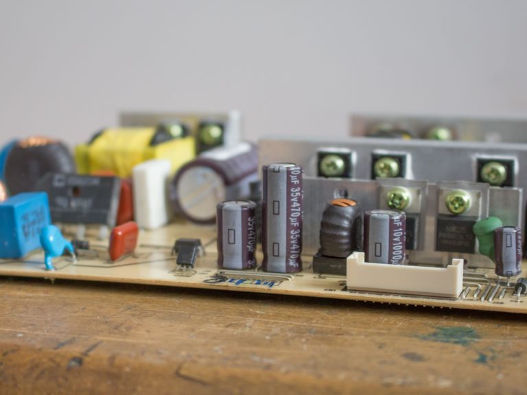

ich habe einen defekten Fernseher (JVC LT-37HB1BU) 'geerbt'. Der Defekt
besteht angeblich darin, dass nach einigen Stunden die Farben weglaufen.
Der eine Gucker meint, sie würden extrem blass, der andere, sie würden
blutrot. (Beide haben nicht gemeinsam geschaut, aber einer sitzt immer
frontal, der andere sehr seitlich davor). Ich kann den Fehler nicht
reproduzieren, weil ich nicht dazu komme, lange genug fernzusehen.
Viel Aufwand will ich in eine Reparatur nicht stecken, aber einen
Versuch ists wert. Was ich schon herausfinden konnte, ist dass die
Netzteil-Kühlkörper extrem heiß werden. Wie heiß kann ich nicht messen,
aber die Leiterplatte daneben hat min. 80°C.
Jetzt liegt mein Verdacht an einer weglaufenden Kontrastspannung durch
gealterte Elkos. Bevor ich diese auslöte und die Kapazität messe, will
ich aber schon den Ersatz bereitliegen haben.

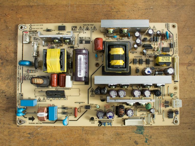

Auf dem zweiten Bild sieht man den Grund meiner Fragestellung: Es sind
zwei Typen von Elkos verbaut: Ich vermute mal, dass es sich um einen
Low-ESR-Typen und eine normalen Typen handelt. Die Bezeichnungen lauten
"BC-94A" oder "HC-95B", alles 105°C-Typen, außerdem ist noch die
Beschriftung "UTWXZ" vorhanden.
Hat jemand Zugriff auf ein Datenbuch, wo sich diese Typen/Ersatztypen
finden?
Viele Grüße
Batchcapacitor
TL;DR: Welche Kondensatoren haben die Bezeichnungen "UTWXZ" "BC-94A"
oder "HC-95B"?

Gast #5570887
Mist. Meine eigene Handschrift und meine Augen sind mir in den Weg
gekommen. Sollte heißen:
"TK", "UTWXZ", "BC-94A"
und
"TK", "UTWXZ", "H-95B"
dafür sind noch ein paar
"TK", "UTWXZ", "BC-95A"
ins Rennen gekommen.
Gast #5570940
Batchcapacitor schrieb:
> ooo schrieb:
>> Und wenn man minimalmotiviert "UTWXZ" iquick vor die Füße wirft
> Was ist "iquick"? Ansonsten - danke! Die Kombination hatte ich
> tatsächlich nicht gesucht.
Typo: ixquick/startpage
liefert gewöhnlich bisl weniger Müll als Mammagoogle.
aber da ist das auch der erste Treffer,
www.toshinkk.co.jp/chinese/goods/miniature/pdf/utwxz.pdf
egal. have fun.
