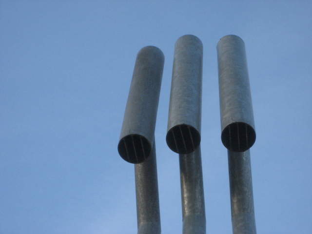

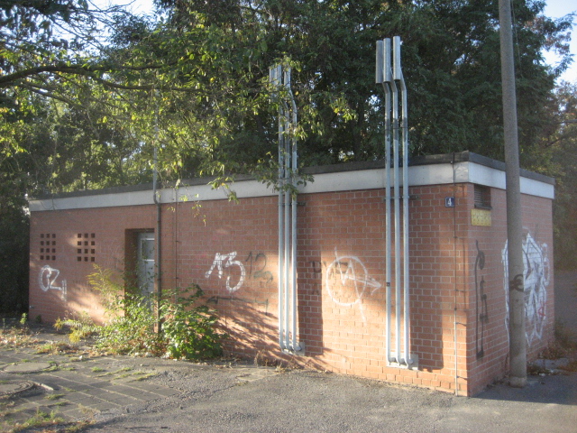

Hi all,
weiß jemand welche die Funktion diese eigenartigen verzinkten Rohre an
Trafohäuschen haben?
Die sind immer 3-fach vorhanden und habe die nur mit Erdleitungen
gefunden, nie mit Luftleitungen.
Dient das der Erdung - und wenn, warum dann 3-fach?
Google weiß darüber auch nix.
Danke und dann bis denne,
Thomas

#5572307
Hallo Thomas,
das ist wirklich nichts Elektrisches und hat auch nichts mit der
Müllabfuhr zu tun. Auf der rechten Seite unter dem Lüftungsgitter siehst
Du fünf gelbe Hinweisschilder auf Unterflurgasleitungsarmaturen im Weg.
Kannste ja mal abschreiten, um die Deckel zu finden. Die Rohre dienen
dazu dass Leckageerdgas sicher abgeführt werden kann, egal wie der Wind
weht.
