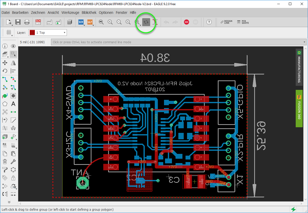

> Die neueren Versionen haben in der oberen Symbolleiste einen Button um
> die Ansicht zu flippen, ich weiss aber nicht seit wann es den gibt.

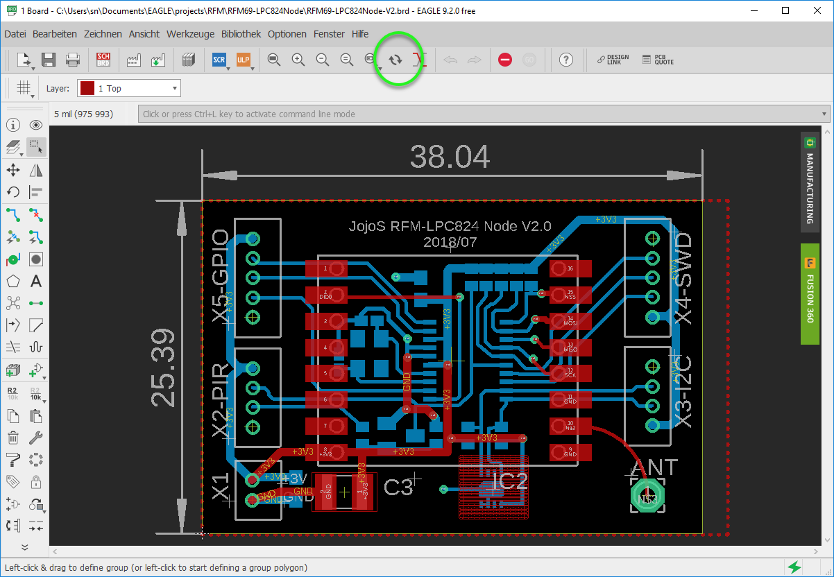

Gast #5572476
wieder nur Korinthenkacker hier.
Ich habe den TO so verstanden das er genau das haben will. Im ersten
Post nennt er es drehen, im zweiten spiegeln.
Aber das von mir gezeigte Feature gibt es erst ab 8.4.
