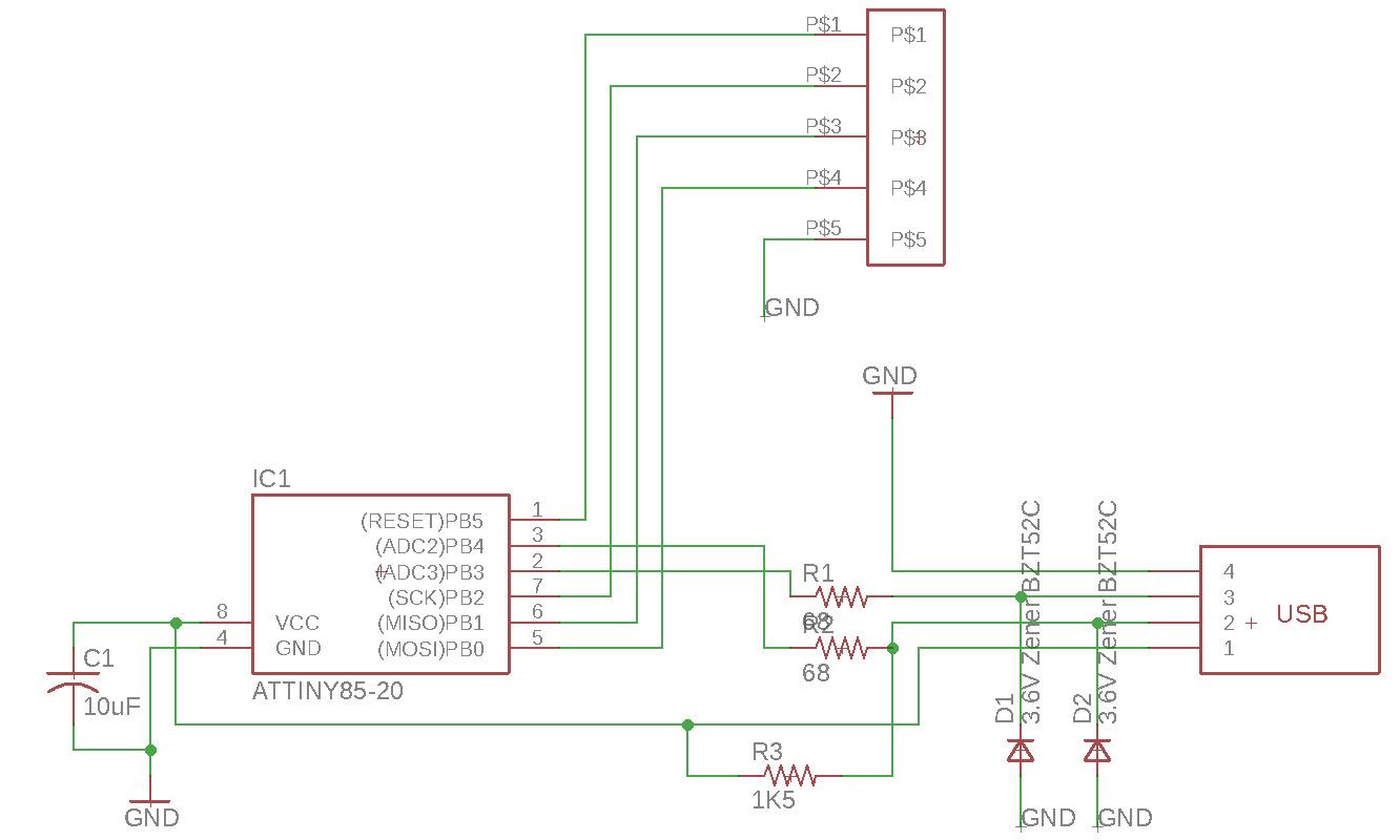

Siehe Schaltplan: Ich habe mir ein kleines USB-Gerät gebaut, das auf der
einen Seite per USB kommuniziert und auf der anderen ein par GPIO-Pins
herausführt (diese sind aktuell noch komplett ungenutzt).
Das Ganze soll per V-USB mit dem Host kommunizieren. Die
funktionierenden V-USB-Sourcen kommen dabei von einem sehr ähnlichen
USB-Gerät, bei dem im Vergleich zu meiner Schaltung nur die Ports für D+
und D- vertauscht sind.
Mein Problem: das Ding funktioniert bei mir nicht, Windows und Linux
erkennen, dass ein USB-Gerät vorhanden ist, können mit diesem aber nicht
kommunizieren.
F_CPU sollte stimmen (16500000, 16000000 funktioniert aber auch nicht),
die Port-Definition für D+ und D- auch (beide probehalber mal tauschen
hilft auch nix).
Wenn ich die Z-Dioden mit einem Multimeter messe, komme ich nur auf eine
Z-Spannung von 1,7 Volt, der Bestücker sagt aber, alles wäre in Ordnung
und es sind 3.6 V Z-Dioden vom Typ MM3Z3V6T1G bestückt worden.
Ich bin jetzt ein wenig ratlos, wo ich noch suchen könnte. Deswegen: hat
irgend jemand eine Idee, was hier falsch sein könnte bzw. was ich noch
überprüfen könnte?
Danke!

Schau mal genau ins Linux "dmesg" nach, ob da ein "Full Speed" oder "Low
Speed" Gerät erkannt wird. Bei Full Speed wären D+ und D- vertauscht.
Der Pullup muss an D- für Low Speed.
Kann sein das dein Multimeter nicht die 5mA liefert, die bei diesen
Dioden für die Zenerspannung spezifiziert sind.
Schon lange her da bin ich mit T85 und V-USB voll auf die Fresse
geflogen: es lief nicht am Entwicklungsrechner. Kollege Zufall zeigte
damals: an jedem anderen Rechner ging es Problemlos, ausgerechnet nur
nicht an diesem meinem Entwicklungsrechner :-( ...das "warum" wurde nie
gelöst.
HTH
> kommunizieren.
Vielleicht hilft ein Log. Du hast ja mehrere offene Baustellen: Die
Hardware könnte fehlerhaft sein, der Code könnte fehlerhaft sein, der
Rechner könnte es nicht mögen.

OK, es läuft. Die schlechte Nachricht: ich weiß nicht warum, ich habe es
einfach noch mal probiert und plötzlich funktioniert es - nicht nur mit
einer Platine sondern mit allen.
Trotzdem vielen Dank für die hilfreichen Hinweise!
