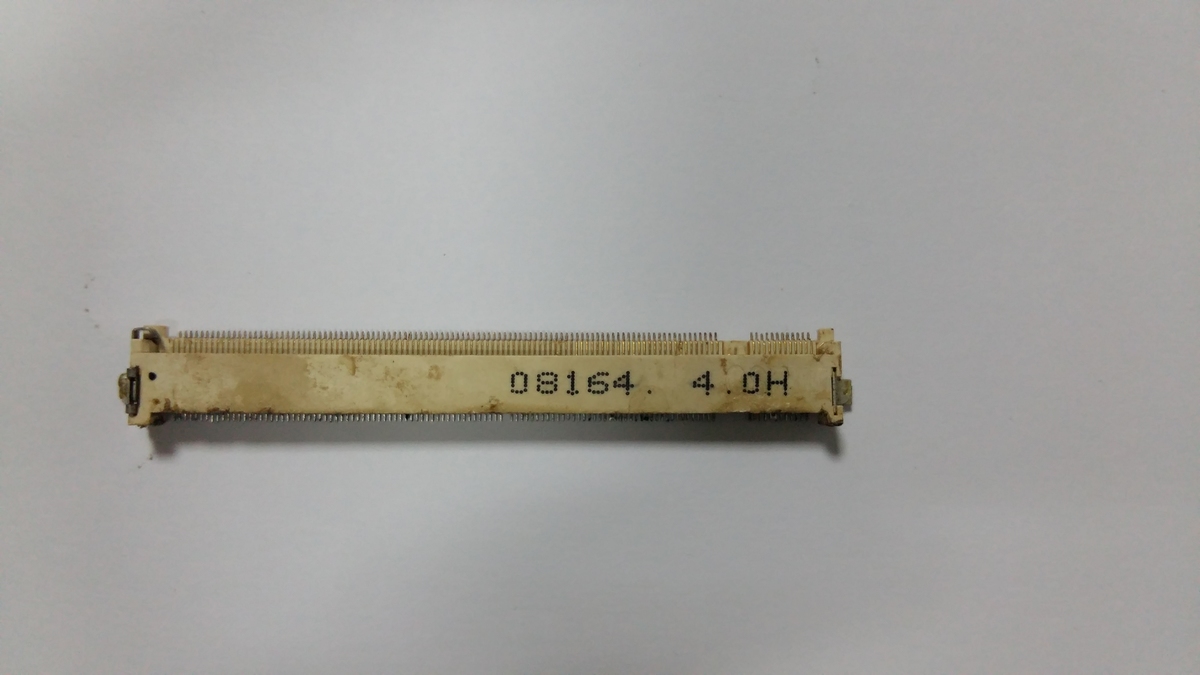

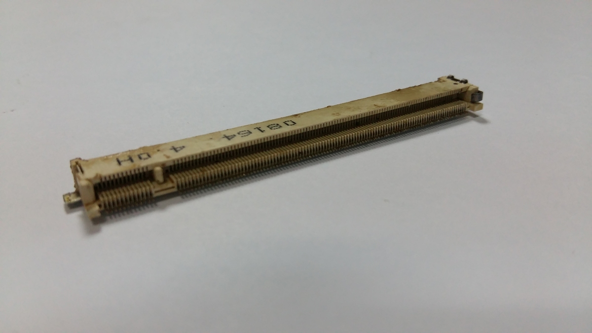

Suche SMD VGA Connector
Persönliche Seite
Mechanisch ist das Ding mit einem SO-DIMM-Sockel oder einem
Mini-PCI-Slot verwandt, aber nicht das gleiche. Vor allem ist das nichts
standardisiertes.
Du müsstest das Rastermaß und die Kontaktanzahl bestimmen, sowie die
Lage der Codierung (das Stück, wo keine Kontakte sind), und kannst dann
unter "SO-DIMM-Sockel" oder "Mini-PCI"-Slot nachsehen, wer solche
Steckverbinder prinzipiell herstellt. Potentielle Kandidaten sind Molex
oder Samtec.
Warum hast Du das gute Stück ausgelötet? Das genannte Notebook dürfte
über zehn Jahre alt sein, willst Du das etwa reparieren?

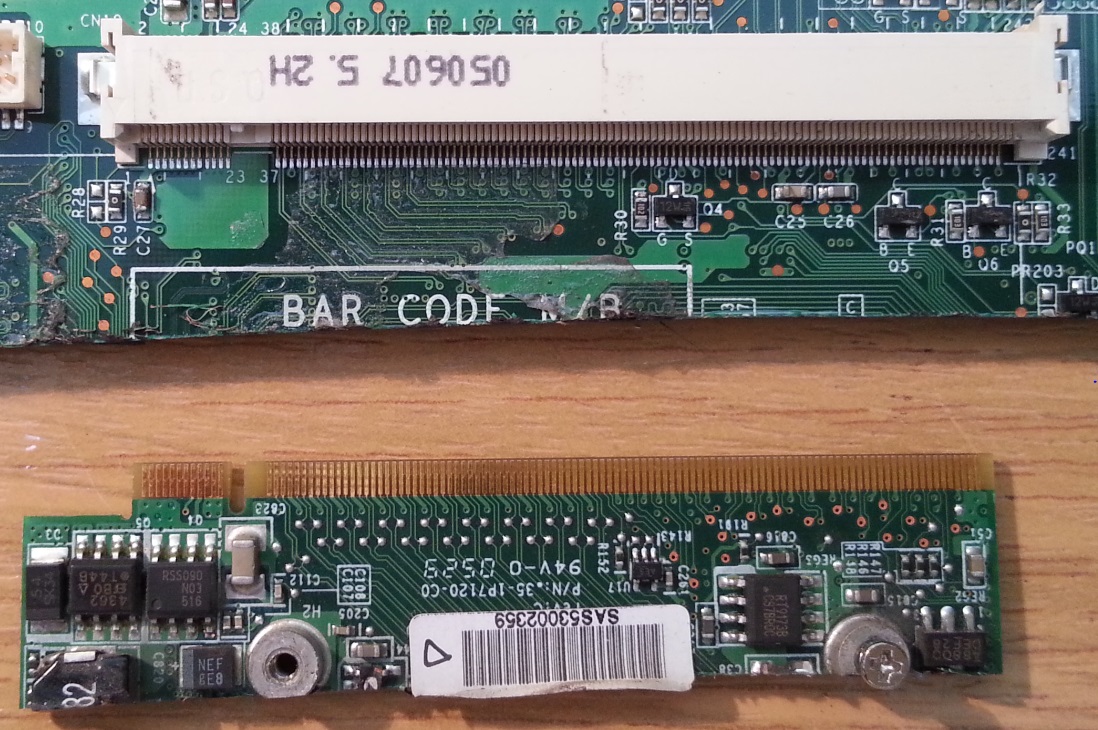

Wenn ich mich nicht irre ist das ein MXM 1 bzw 2 Sockel, da dürfte es
aber nur noch Restposten von geben weil seit Jahren nicht mehr in
Verwendung. Aktuell ist MXM 3, der sieht aber anders aus.
Acer 7520g enthält laut Google das Mainboard ICY70.
Davon gibt es den Schaltplan hier:
https://www.data-chip.ru/download.php?id=3751
Dort wird der Stecker als "ACES_88990-2D08" bezeichnet.
Dazu findet Google:
http://www.acesconn.com/eproduct_detail.aspx?state=L&id=40&pclass=Card%20Conn&pfamily=MXM
Auf der Seite kann man die Spezifikationen runterladen.
Zum Suchbegriff ACES 88990 kommen aber nicht wirklich viele
Kaufoptionen.
