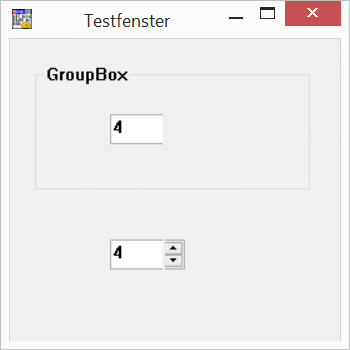

Schon länger ist mir dieses Problem aufgefallen. Heute Nachmittag habe
ich mich hingesessen und ein Programm mit dem Nötigsten geschrieben.
Ich programmiere mit XProfan 11.2 (aktuelle (Freeware-)Version:
http://xprofan.de/download.htm), trat aber schon bei älteren Versionen
auf und; bei allen Windows-Versionen (getestet mit Win 8.1, XP, 7).
Das Problem ist, dass beim Steuerelement (Gadget) (Bezeichnungen je nach
Sprache/Programmiersprache) Spinedit (SpinGadget) in einer Groupbox
(Gruppenfeld, Frame3DGadget) die rauf-runter-Tasten nicht sichtbar sind.
Eine schnelle verifizierung mit PureBasic ist mir nicht gelungen.
Kann mir jemand bestätigen/kontrollieren, ob das nur an XProfan liegt,
oder allgemein an der Windows-API?

Gast #5572799
Jim M. schrieb:
> Der SpinEdit in der Groupbox muss IIRC ein Child der Groupbox sein und
> nicht vom drüber liegenden HWND.
Bingo! Habe das mal abgeändert in:
box1& = create("groupbox", %HWND, "GroupBox", 20, 20, 220, 100)
EDIT1& = create("spinedit", box1&, "4; 0; 127", 80, 60, 60, 24)
Und es funktioniert! Jetzt werden auch die Groupbox-relativen
Koordinaten verwendet! Auf diese Idee hat mich NICHT gebracht die
Anleitung im Handbuch:
