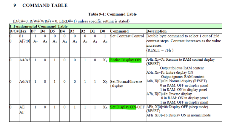

Laut Datenblatt ist der Displaycontroller über die Adressen
3C oder 3D ansprechbar.
Wie im angehängten "command table" zu sehen benötige ich die
Befehle
0xA5 => alle Pixel auf AN
0xAF => Display einschalten/aufwecken

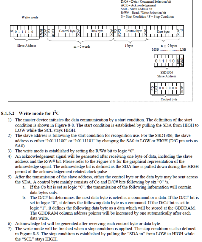

Damit das Display die Befehle als solche interpretiert,
muss ich ein 0x80 voran schicken. (auf 0x00 folgt ein Datenbyte,
auf 0x40 folgt ein Datensatz).
Also sende ich:
START -> SLA_W -> 0x80 -> 0xA5 -> 0x80 -> 0xAF -> STOP
(Reihenfolge nach Datenblatt Displaycontroller)

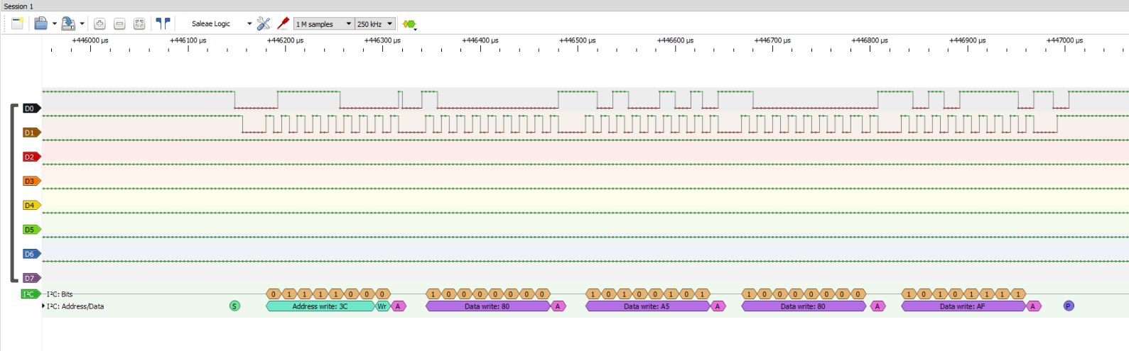

Was passiert? Das Diplay leuchtet nach dem Datenempfang
ganz kurz (ca. 0,5s) komplett auf, aber recht dunkel,
und geht dann sofort wieder aus.
Was habe ich bereits probiert?
- Zuerst das Display wecken, schlafend kann es ja keine Daten empfangen.
- Nach dem Aufwecken eine Pause eingefügt, damit es in Ruhe starten kann
- Nur mit 0xA5 angesprochen
- Nur mit 0xAF angesprochen
Das Ergebnis ist immer das gleiche: kurzes aufblinken.
Die Pakete werden ordnungsgemäß verschickt und der Empfang quittiert,
im Anhang ist eine Beispielmessung.
