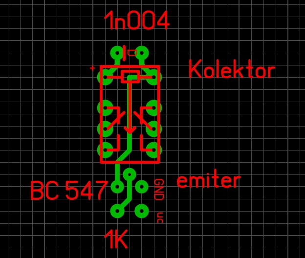

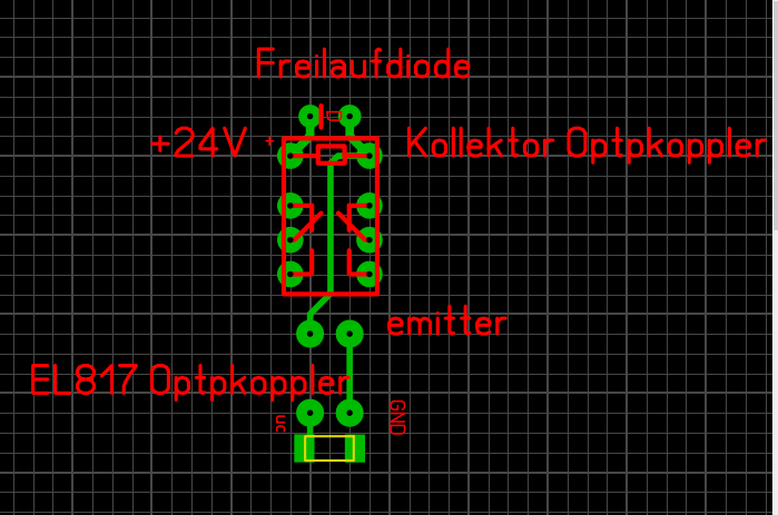

 Jetzt habe ich noch zu einem anderen Optokoppler eine Frage und zwar
möchte ich mit einem El817 ein Signal-Relais von Axicom im07 24V
schalten. dazu möchte ich mir ein kleines Layout zeichnen wie im Bild
oben, kann man das so machen oder ist das Murks ? oder nimmt man sogar
besser einen Anderen dafür her.
Da musst du schon genauer gucken, welcher Typ passt. Das CTR
unterscheidet sich für die verschiedenen Typen immerhin um einen Faktor
6.
Du solltest dir über Anschlüsse deiner Signale und die Befestigung der
Platine Gedanken machen. Leiterbahnbreiten hängen von den zu schaltenden
Strömen ab und die erforderlichen Isolationsabstände von der zu
schaltenden Spannung.
OP
Also, der Optokoppler soll mit einem 5V Signal angesteuert werden und
die Last die über die Lastkontakte geschaltet werden sollen sind ca.250
bis 600mA.
Aber im Vordergrund steht für mich erst einmal das ich die richtigen
Werte und oder  den richtigen Optokoppler benütze und die richtige
Verdrahtung zeichne momentan sieht es wie im Bild aus.
Ich mache das damit ich einen überblick bekomme wie man das richtig
macht.
> macht.
Laut Layout verbindest du GND von der Steuerseite des Optokopplers zu
dessen Ausgangsseite durch?
Das funktioniert, wenn die 24V-Versorgung des Lastkreises und die 5V des
µC die selbe Masse haben. Dann kannst du allerdings auch auf den
Optokoppler verzichten und stattdessen einen einfachen Transistor
einsetzen. Den kannst du schon mit geringer Belastung der µC-Ausgangs
sauber durchschalten, und musst nicht darauf hoffen, dass das CTR des
Optokopplers grade so ausreicht, um das Relais zu schalten.
Wenn die Massen der 24V und der 5V nicht gleich sind, dann ist der
Optokoppler sinnvoll. Dann ist allerdings deine Schaltung falsch. In dem
Fall muss der Emitter des OK auf die Masse der 24V, nicht auf die Masse
der 5V.
Michael H. schrieb:
> ... und die Last die über die Lastkontakte geschaltet werden sollen
> sind ca.250 bis 600mA.
Bleibt die Frage nach der zu schaltenden Spannung. Bei 230VAC sähe ich
bei dem Pinabstand keinen Platz für die erforderlichen
Isolationsabstände. Aber gut ...
Für die Ansteuerung des Relais brauchst du bei 24V-Spule 200mW, was dann
auf einen Strom von knapp 10mA hinaus läuft. Die kannst du mit dem
EL817C (CTR=200) bei I_F=5mA gerade noch steuern. Mit I_F=10mA für LED
liegst du auf der sicheren Seite. Bei üblichen Temperaturen liegt V_F
dann unter 1.3V, d.h. am Vorwiderstand für die LED müssen (5-1.3)V =
3.7V abfallen. Mit 390Ω für den Vorwiderstand kommst du dann ganz gut
hin.

 Das heist also wenn ich es nicht galvanisch trenne ist das so wie im
neuen Bild mit Transistor durchaus eine professionelle Lösung ?
ich versorge die Schaltung mit 24V DC und durch einen DC/DC Wandler
nehme ich die 5V für meinen Kontroller der wiederum über den Widerstand
den Transistor ansteuert. Dann kann man sagen ja so macht man das oder
wie :-) ?
> wie :-) ?
Das kann man dann sagen.
Die 1N4004 ist als Freilaufdiode etwas unterfordert, wird aber
funktionieren.
Ansonsten hätte ich das Relais um 180° gedreht - die Spule also nahe zum
Transistor, statt mit der Ansteuerleitung durch die Lastkontakte durch.
Dann hättest du Wolfgangs Bedenken wegen potentiell zu geringer
Isolationsabstände zumindest für die Ansteuerung Rechnung getragen. (im
eigentlichen Lastkreis werden die Abstände dadurch natürlich auch nicht
größer)
ach ja, und noch ne Ergänzung: 1k als Basiswiderstand ist unnötig
niederohmig. Wenn du in der Größenordnung 1mA an Basisstrom
bereitstellst ist das immer noch mehr als ausreichend.

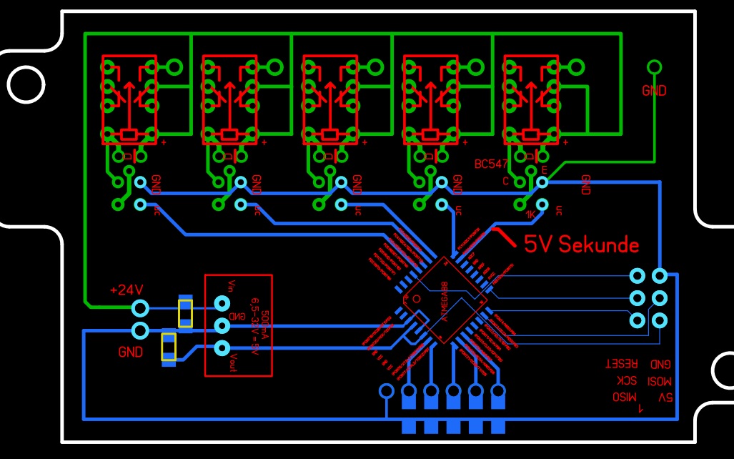

OP
So jetzt habe ich das ganze mal auf Platine aufgebaut jetzt schaltet mir
aber das Relais nicht ein bzw. der Transistor nicht durch. Warum ?
ich gebe aus dem Mikrokontroller zum Test ein Signal +5v 1sec an und
1sec aus,  an den Widerstand rechts aussen wie im Bild zu sehen.
Kann mir jemand Bitte sagen was ich hier falsch mache ?
Michael H. schrieb:
> ich habe nur
> einen Transistor besteuert, lag das tatsächlich an den Didoen die falsch
> waren das es mir alle Transistoren zerstört hat ????
Wenn die Diode (welcher Typ) falsch herum drin ist, kann es leicht sein,
dass der Transistor (welcher Typ) anschließend kaputt ist, aber nur,
wenn du den auch ansteuerst.
BTW: du hast mehrfach Layouts gezeigt, dazu gibt es üblicherweise auch
Schaltbilder. Die wären wesentlich nützlicher zum Diskutieren.
