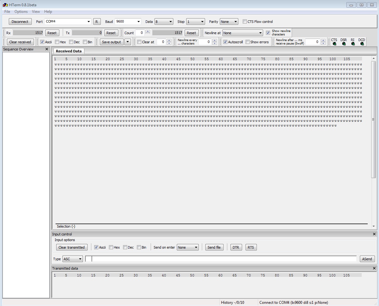

OP #5575253
Vielen dank für deine Antwort.
Ich habe jetzt das USB-USART Kabel hier liegen.
Habe mir als Software HTerm 0.8.1beta geladen und gestartet.
Dann wird mir als neuer COM-Port COM4 angezeigt, welcher identisch mit
dem USB-Kabel ist.
Habe Schwarz auf GND gelegt und Grün/Weiß auf Pin 14/15.
HTerm habe ich Verbunden und es wird mir auch immer wieder Rx angezeigt.
Der Rx-Counter steigt zyklisch und bei Received-Data stehen Daten drin.
Jedoch sowas in der Art wie auf dem Screenshot.
Wenn ich Weiß und Grün tausche, passiert nichts mehr. Also müsste es
prinzipiell Stimmen.
Wie finde ich am besten raus was da das problem ist?
DANKE !!
Gast #5575289
Trenne das Kabel vom Mikrocontroller ab und verbinde dessen Rx mit Tx.
Sende einen Text, der müsste dann wie ein Echo wieder zurück kommen.
Wenn das nicht funktioniert, könnte das USB-UART Kabel defekt sein.
Wenn das funktioniert, stimmt die eingestellt Baudrate nicht mit dem
Mikrocontroller überein.
Die häufigste Ursache ist, dass die Taktfrequenz des µC nicht mit der
F_CPU Einstellung überein stimmt. Kontrolliere die Fuses für den
Taktgeber, auch die CLKDIV8 Fuse.
Falls das nicht hilft, wäre es wohl Zeit ein Foto vom Aufbau und den
Quelltext zu zeigen.
OP #5575318
Ich habe auch an die Fuses gedacht. Habe dazu dann mal ein neues Thema
erstellt:
Beitrag "Fuses falsch eingestellt Keine Reaktion mehr vom Controller"
Weil es nur indirekt was mit diesem Thema zu tun hat.
Habe mir den jetzt wohl falsch Konfiguriert. Im Programm ist nämlich
16MHZ eingestellt (F_CPU). Der Controller arbeitet aber mit 1MHZ. Also
das kann es tatsächlich sein...
Vielleicht kann ich meinen yC ja noch retten....
