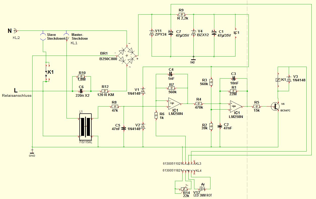

Guten Morgen zusammen,
bei der angehängten Schaltung besteht folgendes PRoblem:
Beim ersten Einschalten bzw. beim Einschalten nach längerem nicht
benutzen, ist die Spannung zwischen PIN 7 von IC1 bei ca. 2,5V und die
Schaltung permanent eingeschaltet. Innerhalb von 1-2 Minuten sinkt die
Spannung dann auf die gewollten ca. 0,7V, wobei das auch immer mal
leicht variert, was eine genaue Abstimmung schwer macht. Aber
prinzipiell funktiert dann alles wie gewollt.
Dem Verhalten nach würde ich auf einen schlecht gewählten Kondensator
tippen aber damit bin ich noch nicht wirklich weiter gekommen.
Kann mir da jemand weiterhelfen?
Danke schonmal
gruß Escamillo
Michael B. schrieb:
> Wenn man bei dem kastrierten Bild die Pin-Nummer erkennen könnte...
Das ist der Preis, wenn man den Hinweis auf die Bildformate
ignoriert, für Graphiken ein völlig ungeeignetes Format verwendet und,
um die Dateigröße nicht ins uferlose steigen zu lassen, eine für die
Darstellung solcher Details viel zu geringe Auflösung verwendet.
Wo ist die Schaltung her?
Wer hat sie so ausgelegt?
Evtl. ist die Verstärkung der 2. OP Stufe zu hoch (R1 verkleinern) oder
die Vergleichsschwelle ist zu niedrig (R2 höher machen).
Weiter fehlt über C5 ein hochohmiger Ableitwiderstand (> 1M versuchen).
> tippen
Der Pulse FIS115NL ist zur Strommessung in Schaltnetzteilen von 10kHz
bis 500kHz, er ist für 50Hz völlig ungeeignet und mit 47k völlig falsch
beschaltet, er braucht einen Bürdewiderstand von 100 Ohm direkt parallel
an den Ausgangsanschlüssen.
Demnächst kommt aber bestimmt die nächste Salamischeibe,cz.B. es wurde
im Schsltplan nur reingeklatscht was sich zuerst in der Lib fand, daher
spare ich mir Schlussfolgerungen.
Die Verstärkerschaltung richtet nicht ordentlich gleich, der
Schmitt-Trigger schaltet nicht ordentlich durch, ...
