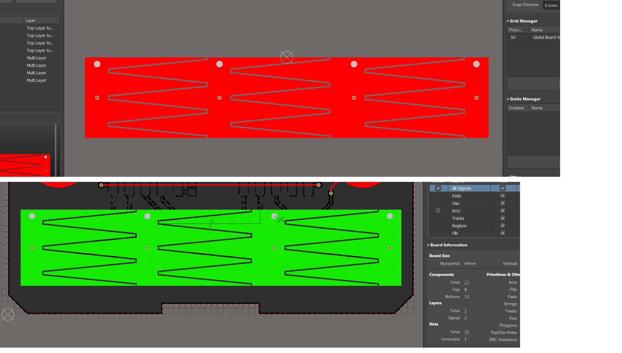

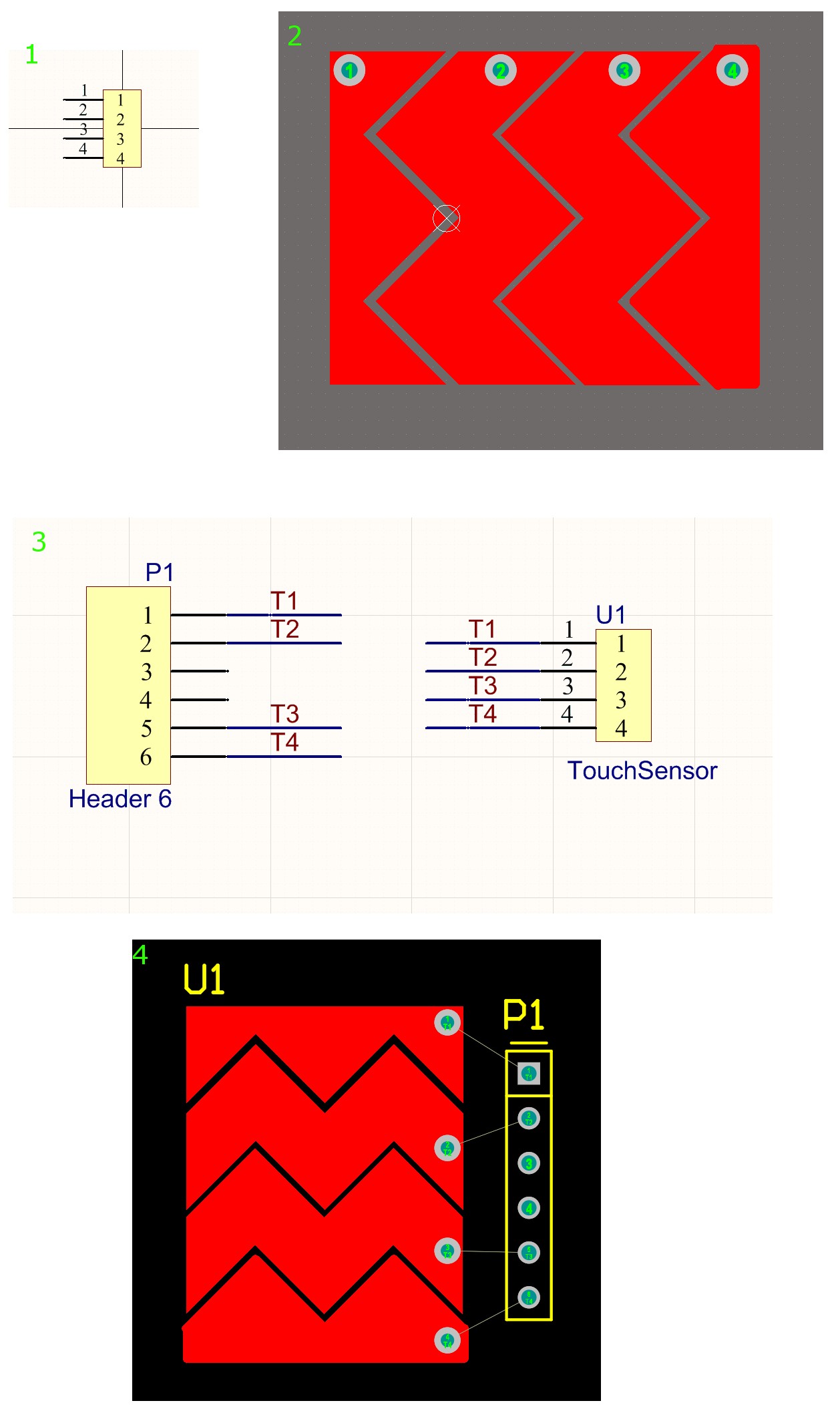

Ich möchte gerne den Slider von ST verwenden und habe die Form auch
schon zusammen.
Ich habe sie mit Lines in der Bauteilbibliothek erstellt. Die Geometrien
kopiert und die geschlossenen Flächen dann über Tool-Convert-Create
Region from selected Primitives eine Fläche generiert, die auf dem Top
Layer ist.
Danach habe ich einfach Pads in die Flächen gesetzt.
Nun habe ich das Problem, dass mir beim Einfügen immer
Kollisionsmeldungen kommen, die zwischen Pad und der Fläche entstehen.
Die Fläche wird dann grün.
Wie mache ich nun die Flächen zu den Pads mit gleichen Designatoren?
Ich bekomme das irgendwie nicht hin. Ich arbeite mit Altium 2018
Oben das Bild.
Vielen Dank

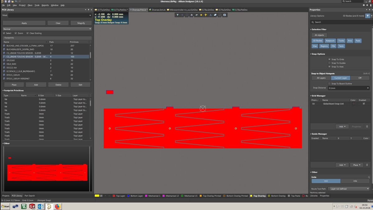

Ich kann beim Bauteil/Footprint in der Library keine Netznamen und
Designators, oder was auch immer angeben.
Siehe Bild.
Wenn ich die TH-Pads auf die Fläche setze oder normale Pads gibt es
stets eine Kollision, was ja richtig ist, da die Kupferfläche des Linear
Sliders nicht gleich heisst wie das Pad..
Wie kann ich das denn machen?

Gast #5574908
In der Bibliothek schon, aber dann im PCB gibt es eine Kollision siehe
Bild.
Das kommt weil die TH-Pads (grau) in der Fläche sind.
Wenn ich die TH-Pads herausziehe, funktioniert es, aber dann habe ich
keine Verbindungzu den einzelnen Sliderflächen mehr. (Bild Altium ohne
Fehler)
Die anderen beiden TH-Pads sind grün, weil sie in den Pads auf der
Bottomseite hängen.

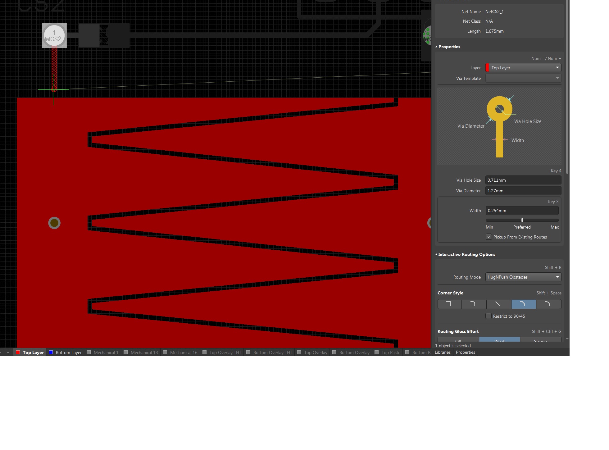

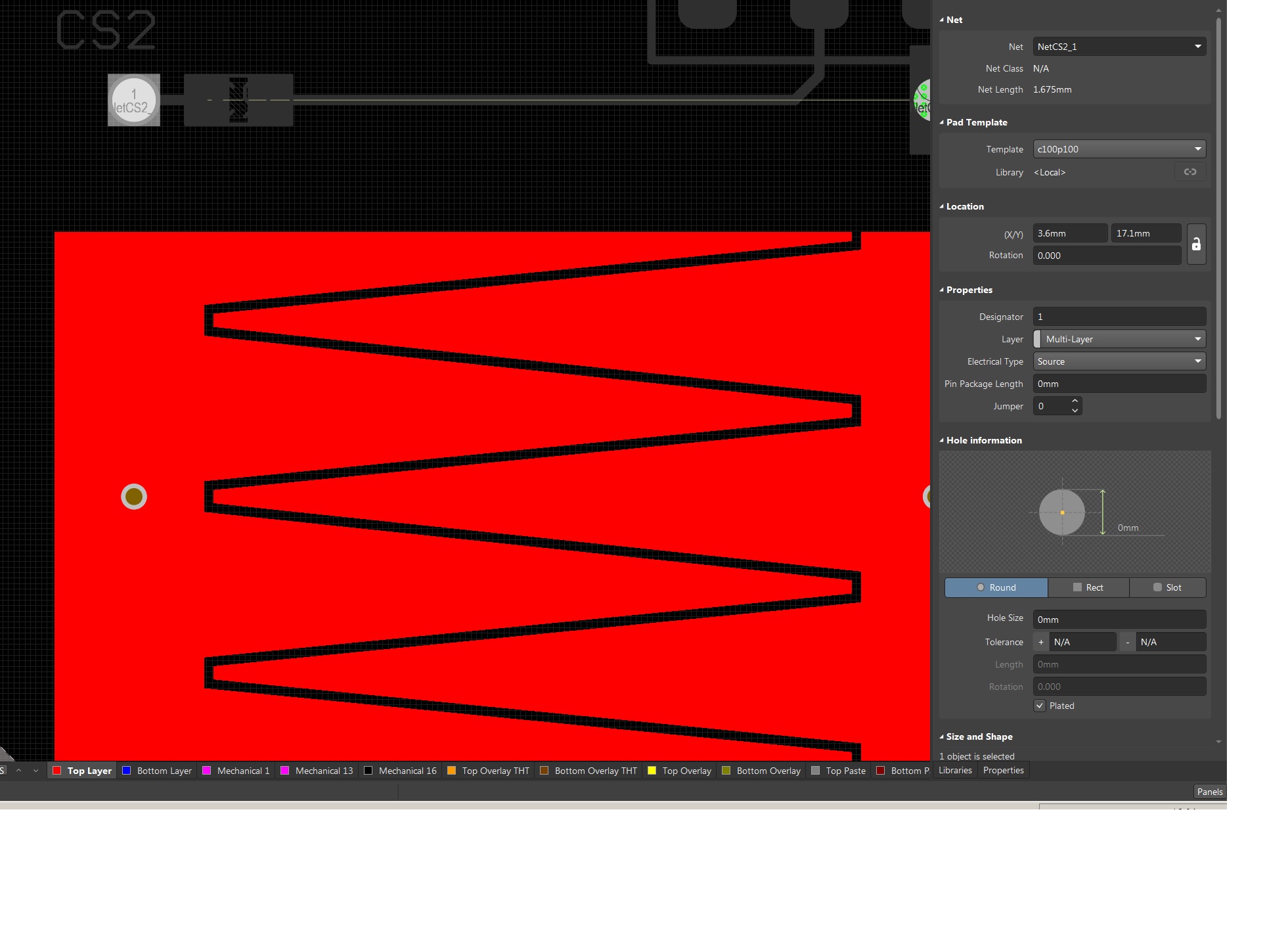

Gast #5574968
Ich habe das mal hergezoomt.
Das Pad vom ersten Feld des Sliders hat das Net --> NetCS2_1
aber die Fläche selbst ist diesem nicht zugeordnet.
Sonst wäre das via auch beschriftet.
Ich kann so weder im PCB noch in der Library keine Verbindung
herstellen.

Wenn Du das Bauteil irgendwann mal zerlegt hast, unter Component actions
'Explode to free Prims..'. Dann solltest Du einfach alles weglöschen und
vom Schaltplan aus ein 'Update PCB' ausführen, um das Bauteil neu zu
laden.
Dann sollte auch der 'Update free Primitives from Component Pads'
funktionieren.
Sicherstellen das im Scahltplan die Pins verbunden sind und das der
Update PCB Fehlerfrei funktioniert.
Die Verbindungen und das Routing geht dann zu den Pads in den Flächen
nicht zu den Flächen selbst. Ich vermisse im Screenshot auch weiße
'Gummilinien' zu dem Pads in der Fläche (Es muß ein Pad in deiner
Struktur sein, nicht zwei und ein VIA zählt nicht).

Ich habe jeweils ein Pad in der Struktur, damit die Fläche als dieses
Pad mit dem jeweiligen Designator angesehen wird.
Die Vias habe ich auch drin, weil es das Beispiel von ST auch drin hat.
Brauchen tut es die meiner Meinung nach aber nicht.
Es hat funktioniert immer noch nicht. Die Fläche ist immer noch
fehlerhaft (grün markiert). Aber anstatt meine Zeit damit zu
verschwenden, ignoriere ich diesen Fehler einfach.

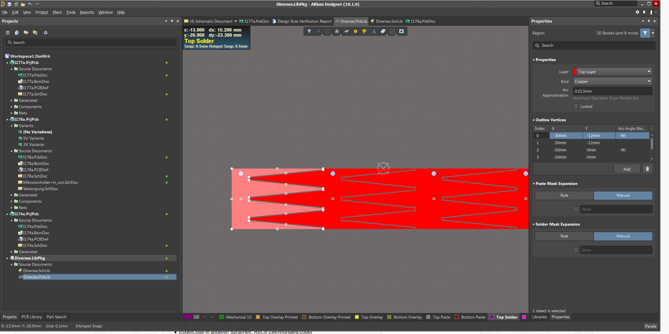

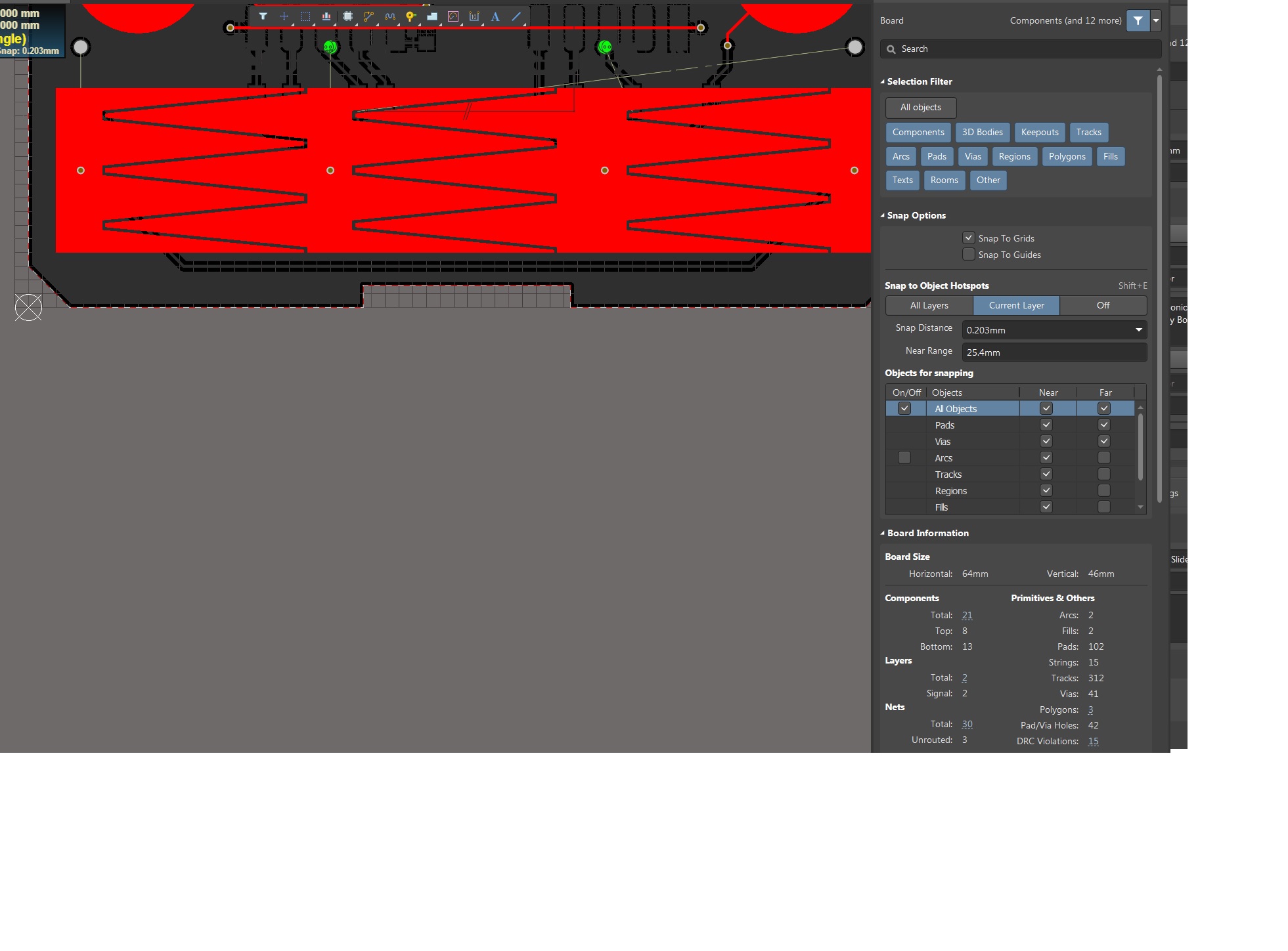

#5577156
Schade dass es immer noch nicht klappt.
Ich habe trotzdem mal versucht deinen Fehler nach zustellen. (AD18.1.9)
Siehe meine Zusammenstellung von Screenshots.
1: In SchLib ein Symbol mit 4 Pins
2: PCBLib Footprint mit 4 zackigen Regionen und 4 Pads (nicht schön aber
selten)
3: Schaltplan mit 6pin Stecker und der 'Touchsensor'
4: PCB mit Stecker und selbst gemachtem Touchsensor
Ich habe keine 'Clearance' oder 'ShortCircuit' Fehler, beim DRC Check
kommt nur 'unroutet nets' heraus (was OK ist).
Naja viel Glück noch.
Taz
PS: Denk in der Lib dran bei den Regionen die Solder Mask Expansion zu
setzen. Sonst hast Du Lack über den Flächen.

Kann ich nicht.
Das Properties Panel zeigt in der PCBLib nicht die Eigenschaften des
Footprints sondern die der Lib an. Ich habe sonst aber auch wirklich
nichts eingestellt, einfach 4 Pads und 4 Regions platziert und
gespeichert.
Vielleicht versuchst Du es mal selber - eine neue PCBLib anlegen 4 Pads
platziert, einfach 4 Fills drüber und speichern. Und das dann anstelle
deines Sliders verwenden.
#5578020
Im PCB siehst Du alles OK und ein DRC zeigt nur 4 unrouted Nets.
PS: AD18.1.9
PPS: Vielleicht sind bei Dir die Schlitze zwischen den Flächen zu klein
sodass die Clearance Rule anschlägt.
Ich hab mir nochmal Deine Screenshots angeschaut, es sieht fast so aus
als ob deine Pads keine Löcher haben. (Kann aber auch am Zoom oder
Displayeinstellungen liegen)
