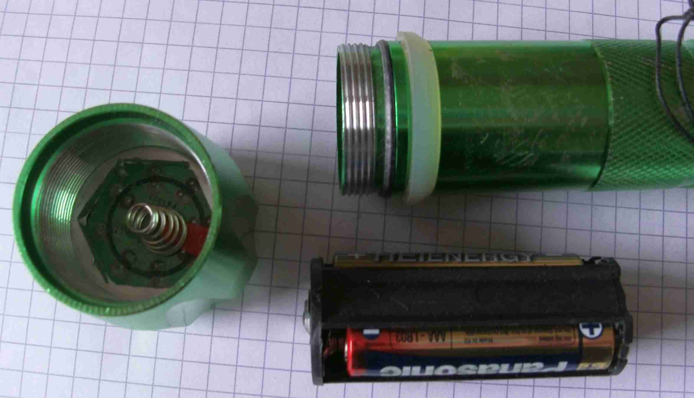

Was müsste ich beachten, wenn ich eine LED-Taschenlampe mit der
"falschen" Batterie betreiben will?
(Ich habe hier mal die Spannung der Batterien weggelassen, weil sie doch
nur die Helligkeit beeinflussen, oder doch nicht?)
Also z.B.:
1.Szenario:
Eine Taschenlampe benötigt eine Baby C, ich habe aber nur eine Mignon AA
zur verfügung.
--> von großer auf kleine Batterie
2.Szenario:
Eine Taschenlampe benötigt eine Micro AAA, ich habe aber nur eine Mignon
AA.
--> von kleiner auf große Batterie
Gäbe es hierbei mehr zu beachten (Wiederstand/Spannungswandler), oder
reicht es, wenn ich die Kontakte in der Taschenlampe mit den Polen der
Batterie verbinden kann?
Und was, wenn ich die Helligkeit der Taschenlampe "relativ"
unbeeinflusst haben will?
Danke schonmal im Voraus
MfG Jochen

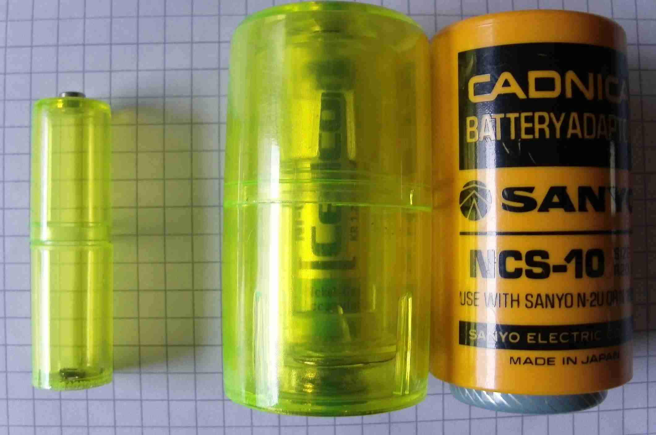

Solange die Spannung gleich ist bestimmt die "Größe" der Batterie nur
wie viel Energie drin ist. D.h. eine Baby-Zelle wird in der Regel länger
halten als eine Mignon-Zelle. Man kann übrigens passende "Adapter"
kaufen, d.h. eine Hülse um Mignons als C-Zelle zu betreiben.

(Wenn ich eine größere Batterie verwenden möchte wie eigentlich benötigt
wird, geht das ja nicht mit einem Adapter):-)

Die Spannungen sind bei gleichem Batterietyp (z.B. Alkali Mangan)
zunächst gleich, nur die kleinen können weniger lang Strom liefern (bis
sie leer ist) und auch weniger Maximalstrom. Ob der Tausch sinnvoll ist,
hängt von der Stromaufnahme des Gerätes ab und bringt ggf.
Funktionsprobleme mit sich, wenn du auf eine kleinere Batterie
wechselst. Es gibt ja auch nicht nur die eine LED-Taschenlampe ...
Ein Wechsel von einer Alkali-Mangan der Größe AAA auf eine Alkali-Mangan
Monozelle beschert dir nur länger Licht (und Platzprobleme).
In sehr rudimentären 'Entwicklungen' wird der Innenwiderstand der
kleinen Zelle als Vorwiderstand missbraucht, dann ist der Wechsel auf
eine größer Zelle tödlich für das Gerät. So gesehen bei den
Kinderschuhen, die in die Sohle eine LED und eine Knopfzelle drin haben
- mehr nicht!
> D.h. Ich kann Jede Taschenlampe mit jeder Batterie betreiben?
Nein, denn es gibt nicht nur die Batterie! Auch Lithiumbatterien gibt
es  in den üblichen Größen, die haben die doppelte Spannung. Das könnte
ein Gerät zerstören, wenn man sie statt den Alkali-Manganzellen
verwendet.
Also: die Spannung muss schon passen, wie es der Entwickler für das
Gerät vorgesehen hat.

D-, C-, AA- und AAA-Zellen haben alle die gleiche Spannung. Sie können
also kreuz und quer getauscht werden, das einzige Problem ist der Platz.
Mit einem 9V-Block aber tötest Du Deine Taschenlampe, ebenso wie Du das
mit einer 18650 oder 18500-Zelle tätest.

Damit meinte ich, dass es durchaus (allgemein) Geräte gibt, die viel
Strom benötigen - auch sehr helle Taschenlampen. Die belasten die
Batterien stark und die kleinen Bauformen geben dann auch stärker in der
Spannung nach. Das würde die Helligkeit reduzieren oder eben wegen ev.
zu niedriger Spannung (durch die hohe Last) dazu führen, dass es gar
nicht erst brauchbar geht.
Kaputt gehen wird dadurch nichts.
Wenn aber der Laststrom moderat ist und zum Batterietyp passt, reduziert
sich nur die Nutzungsdauer mit einem Batteriesatz.
