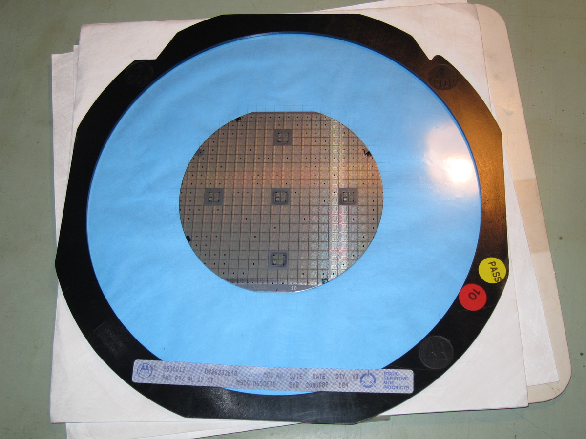

Guten Abend,
ich weiß, dass das Unterforum nicht ganz passt, aber wohl haben HF
Personen häufig Zugang zu DIEs und es geht um Dioden für HF.
Ich frage mich schon länger, was Wafer on Film Frame bedeutet, heißt
diese Verpackung, dass ich einen Wafer mit den Strukturen bekomme und
diesen selbst vereinzeln, dünnen und auf der Rückseite metallisieren
muss oder bedeutet es, dass ich einen völlig produzierten Wafer erhalte,
der vereinzelt ist und geläppt ist?
Besten Dank!

Im Deutschen sagt man auch "auf Sägefilm".
Das ist eine in einem Rahmen aufgespannte elastische etwas klebrige
Kunststoffolie, die den bereits geritzten und gebrochenen Wafer also die
vereinzelten und beim Testen geinkten Dies enthält. Evtl auch nur eine
Teilmenge.
