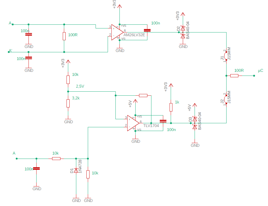

ich benötige Unterstützung für mein Projekt. Hab nämlich was
elektronische Schaltung angeht noch null Erfahrung. Ich muss mit
gegebenen inkremental Drehgebern den Winkel und die Richtung von einem
Motor auslesen.
Sensor : RI-36-H 3600AF3CK und 3600AF3CT
https://www.hengstler.de/gfx/file/shop/encoder/201101_Hengstler_Katalog_Encoder_Drehgeber_de.pdf
-> ab Seite 335
Bauteile die ich benutze:
Schmitt-Trigger : AM26LV32E8(für RS422) und TLV1704
Info: Schaltung soll RS422 und Push-Pull können.
Soll bei >2.8 V ein High-Signal melden und bei <2.2 V ein Low-Signal.
Mikrocontroller: AT32UC3A0
Infos zur Messung
Impulse : 3600
Maximale Umdrehung 8600 U/Min
Messdauer : 10s
Winkelauflösung : 0.1°
Mein Plan ist es die ganze Auswertung mittels Software zu lösen.
Ich hab mal für das A-Signal einen Schaltplan erstellt, der im Anhang
beigefügt ist. Für das B und N Signal wärs die gleiche Schaltung. Ich
bin mir aber nicht sicher ob die Hardware schon ausreicht oder noch
weitere Komponenten benötigt werden. Habt ihr noch welche Tipps?
Kann ich das überhaupt so machen oder ist die ganze Schaltung Mist ?
Das ist inkonsistent. Bei differentiellen Signalen wie RS422 (üblich bei
Drehgebern) hängt Hi und Low nicht vom Signalpegel ab, sondern Hi ist
wenn A > /A und Lo wenn A < /A, und das bei jedem Pegel im erlaubten
Bereich.
Dafür sorgt der AM26LV32: −0.3-V to 5.5-V Common-Mode Range With
±200-mV Sensitivity
Georg
