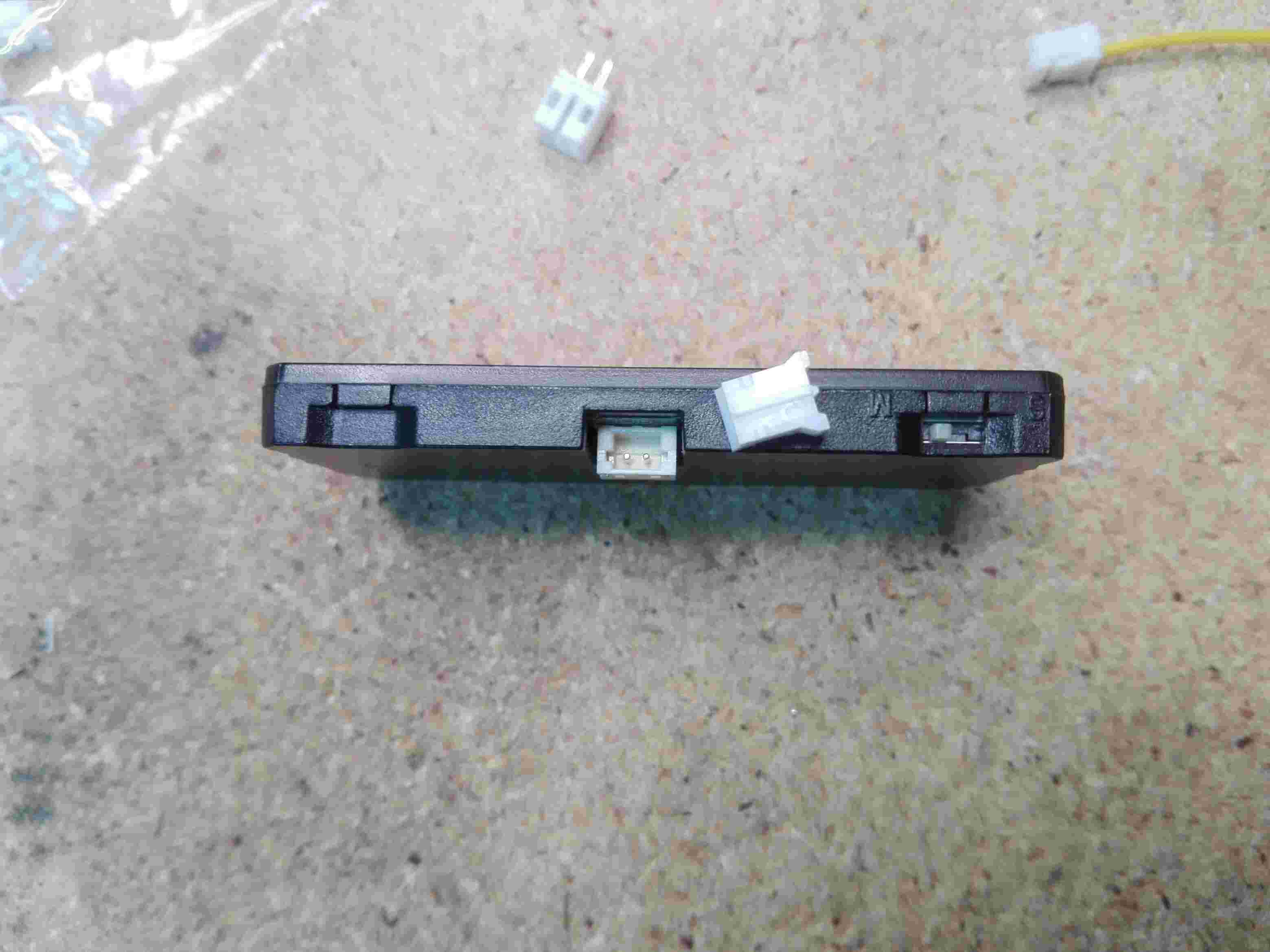

Was ist das für ein Stecker ?
OP #5578883

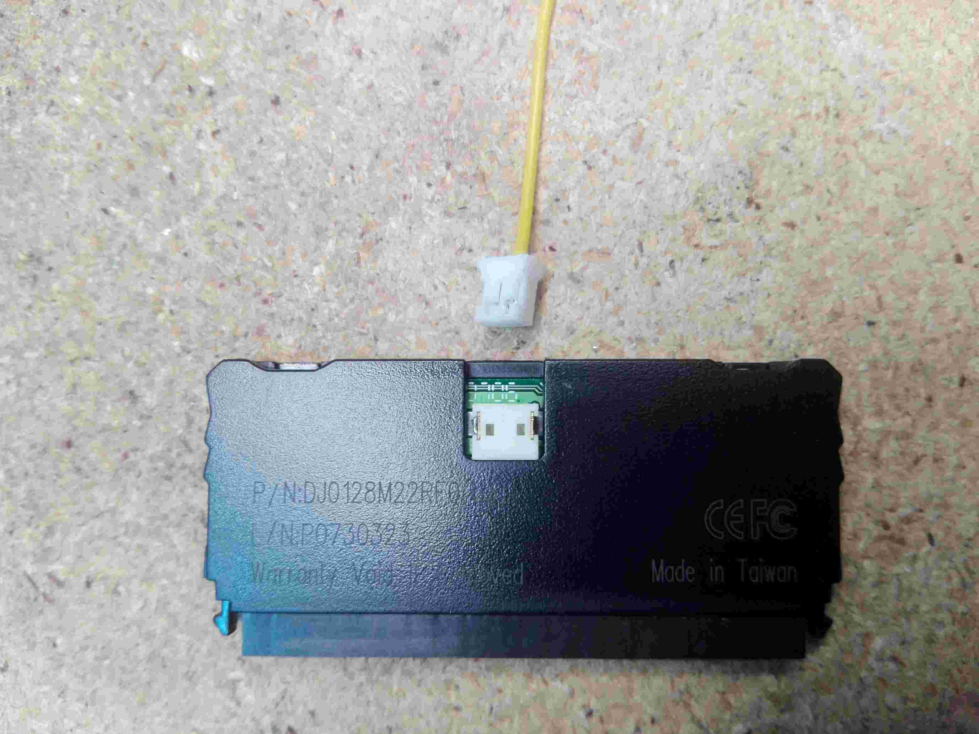

Hab mir so eine schickes DiskModul besorgt.
https://www.pollin.de/p/diskonmodule-pqi-ide-128-mb-701790
Leider gibt es keine Bezugsquelle für den Stecker, das Datenblatt gibt
leider auch nicht viel her.
Rastermass scheint 2mm zu sein.
Im Bild sieht man als Vergleich einen JST-PH2P, der aber nicht passt
(auch mit zurechtschleifen nicht)
Wer kennt eine Bezugequelle für den Stecker ?
Thomas
Persönliche Seite #5578895
Bist Du Dir mit dem Rastermaß wirklich sicher? Das sieht mir kleiner aus
als 2mm, insbesondere wenn PH direkt daneben liegt.
JST stellt auch Stecker im 1.5mm-Raster und feiner her.
Das könnte z.B. das hier sein:
http://www.jst-mfg.com/product/pdf/eng/eCZ-F.pdf
Wenn ich mich recht erinnere, kann man diese Module aber auch über den
IDE-Stecker mit Spannung versorgen, dazu wird der normalerweise als
Verpolungsschutz verwendete fehlende Pin genutzt.
Du kannst das ja mal mit 'nem Durchgangsprüfer testen, ob das so stimmt.

OP #5579353
So, nach einiger Recherche habe ich diesen Stecker samt Kabel gefunden.
Hoffentlich der Richtige.
https://www.reichelt.de/spz-powerkabel-fuer-flash-modul-40pin-v-fm-40pin-pa-p79193.html?&trstct=pol_15
> als 2mm
Habe nochmal nachgemessen, Rastermass ist eher 1.5mm
Der Connector sieht aus wie ein S3B-ZR-SM2A.
Der zugehörige Buchsenstecker wäre also JST-ZHR-2.
Leider habe ich den nirgens mit Pins und Kabel finden können, deshalb
wirds wohl der Reichelt werden
Ups, da war wohl einer schneller
Danke @ michael_
