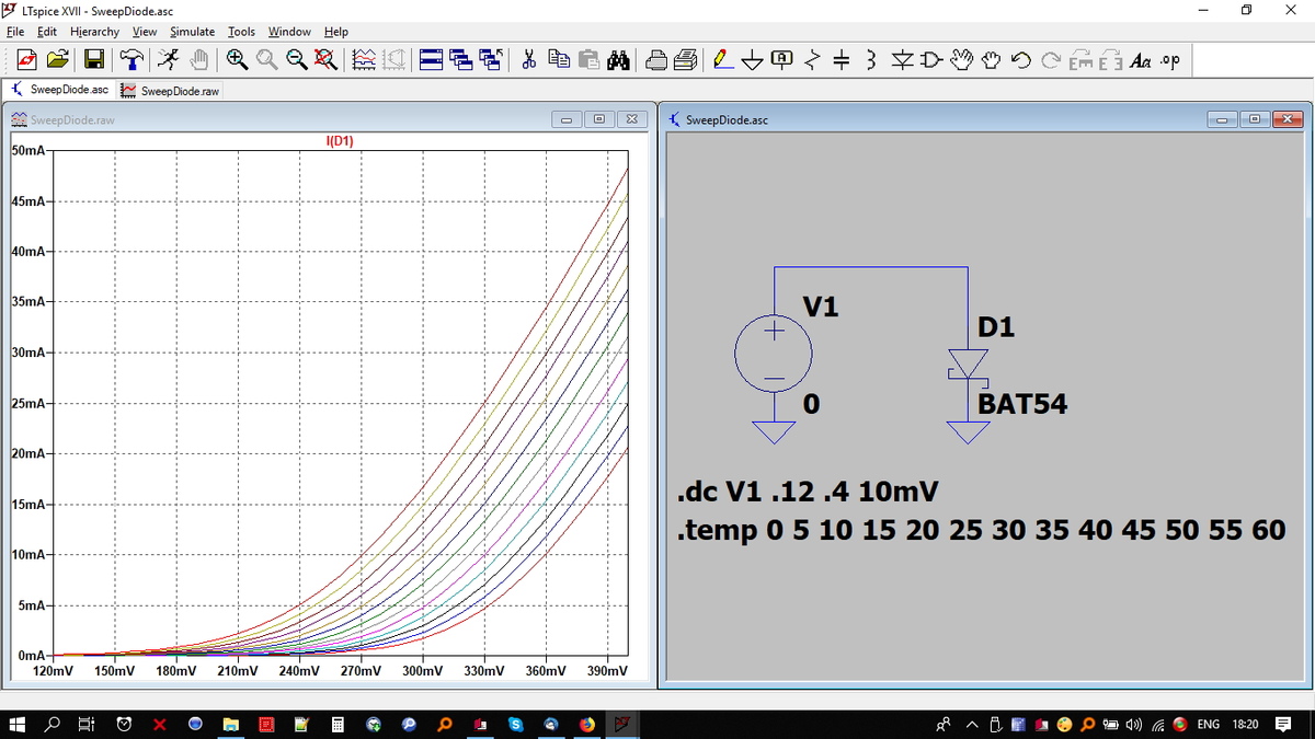

Gast #5579178
Wer will kann ja auch LTspice in Anspruch nehmen.....
LTspice hat von Haus aus schon einige Schottky Dioden im Arsenal - zudem
gibt es von den meisten Herstellern entsprechende Models
Die asc-Datei zeigt einen einfachen Temperatur "sweep" im 5
Grad-Intervall
