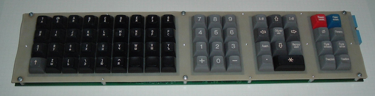

Oder ganz konventionell: die abgebildete Tastatur ist mit Cherry-Tasten
und Cherry-Kappen aufgebaut, darunter dichtet eine Silikonfolie die
Tastatur ab.
Ist auch Aufwand, aber für Einzelstücke und kleinere Stückzahlen immer
noch billiger als eine Technologie mit Werkzeugkosten. Ausserdem gibt es
immer noch viele erfahrene User, die Tastaturen mit mechanischen Tasten
bevorzugen, und das mit gutem Grund.
Eine Leiterplatte muss man in jedem Fall machen, ausser man nimmt eine
Standard-Telefon-Tastatur (4 x 4), aber die passt nur selten.
