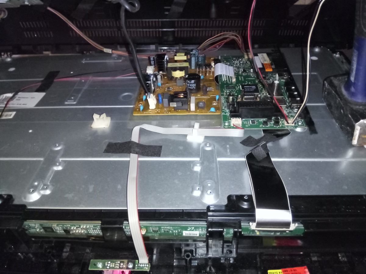

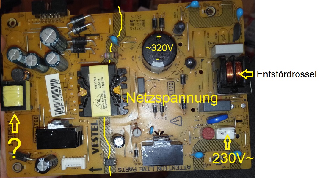

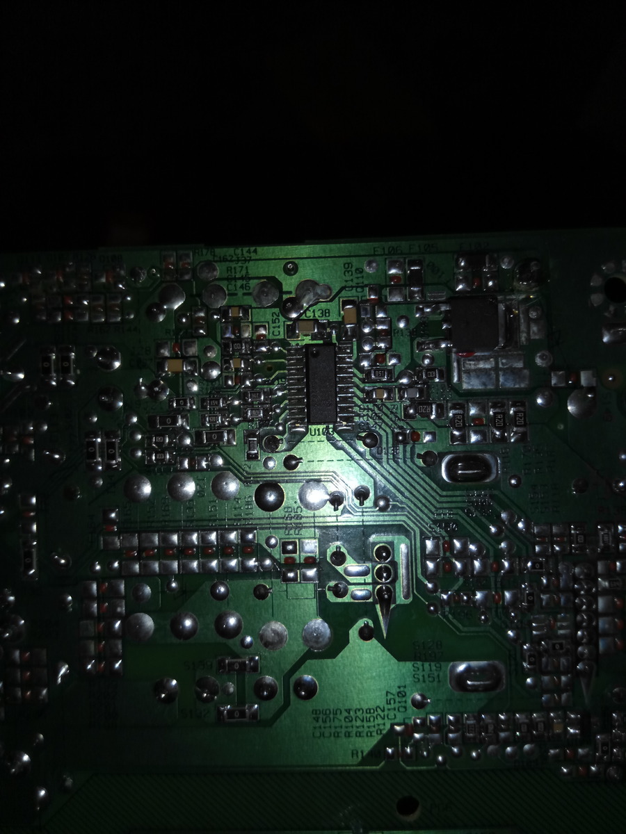

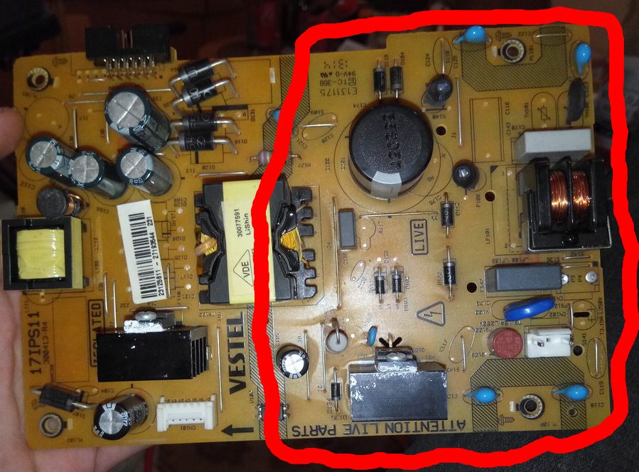

Guten Tag, hier ist der Inverter defekt für die Backgroundbeleuchtung, da Ton geht und Bild mit Taschenlampe zu erkennen ist. Hier finde ich jedoch nicht den Inverter und auch nichts über Google zu Nummern in Frage kommender Bauteile. Weiss jeman wie der Inverter zu finden ist? hat er 8 anschlüsse oder reichen vier? Kann ich diesen stromlos ausmessen? Freue mich über Tips zur Identifikation. MfG Jan
#5579120

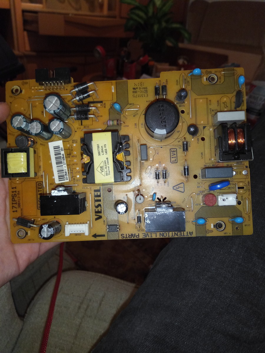

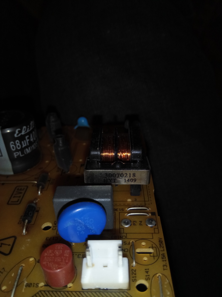

Hallo Da ist kein Inverter drauf. Vielleicht ist das ein LCD mit LED Backlight? da1l6
Warum hast Du die Bilder im dunklen Keller gemacht? Auf der Platine ist keiner der üblichen Hochspannungsanschlüsse für CCFL-Röhren zu erkennen, das sieht ziemlich aus wie ein Schaltnetzteil. Mal ganz blöd gefragt: Das ist schon ein Gerät mit CCFL-Backlight?
>Hier finde ich jedoch nicht den Inverter und auch nichts über Google zu >Nummern in Frage kommender Bauteile. Glaube ich kaum. "vestel 17ips11 schematic" in Google liefert einen Haufen brauchbarer Links mit den schaltplänen.
bin mir unsicher ob es led backlight hat. es ist auch kein seperater inverter verbaut. woran kann den der ausfall des möglichen led backlight liegen und wie behoben werden?
Jan-Gabriel K. schrieb: > bin mir unsicher ob es led backlight hat. es ist auch kein > seperater inverter verbaut. > > woran kann den der ausfall des möglichen led backlight liegen und wie > behoben werden? ist schon dunkel hier, bis auf ein bild ist alles zu erkennen. google habe ich zu bauteilnummern gefragt die die fotografierten teile trugen, wo ich dachte es könnte sich um inverter handeln. aber wenn der nicht verbaut ist, muss geklärt werden warum die dann wohl verbaute led backgroundbeleuchtung nicht will.ideen? weiss nicht ob es ccfl backlight gibt. k. a. wie finde ich das heraus? mfg
#5579134

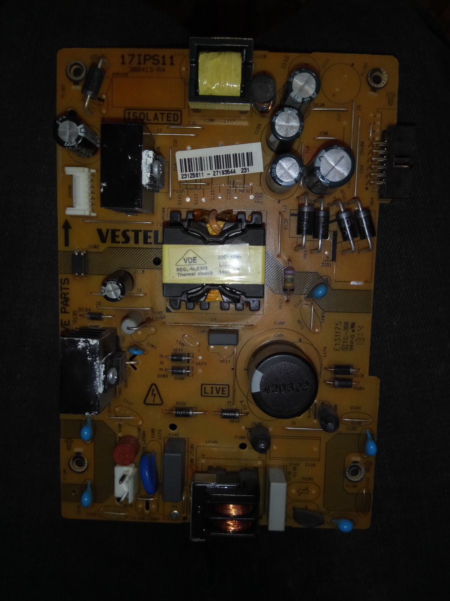

Ist LED. Spannungen an CN101 messen.
#5579135
kommen denn die Angegebenen Spannungen aus dem Netzeil raus? Wie heißt das Gerät, das wir nicht Raten müßen. Bei LED Backlight solltest du 24V mit 3-5 Amp. Ausgang am Vestel haben, das ist für das Backlight.
#5579144
ngngn schrieb: > Bei LED Backlight solltest du 24V mit 3-5 Amp. Ausgang am Vestel haben, > das ist für das Backlight. Langsam, PWM ist mit auf Netzteil. @OP - Gutes Foto von der Rückseite rund um U103 einstellen. - Spannung an Kathode D107 messen und mitteilen.

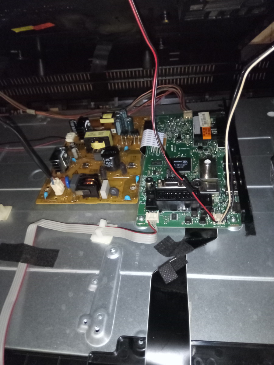

also es gibt nur zwei boards. und einige kleine (tasten, bildanzeige, power und fernbedienung). kriege am cn101 ausgang zwischen beiden belegten pins kein volt angezeigt und .05-.1 (20mA). das wars. werd noch besagte bauteile messen
u103 sieht super aus inkl lötstellen
kathode d107 hat 0.05 (20mA). hilft das weiter?

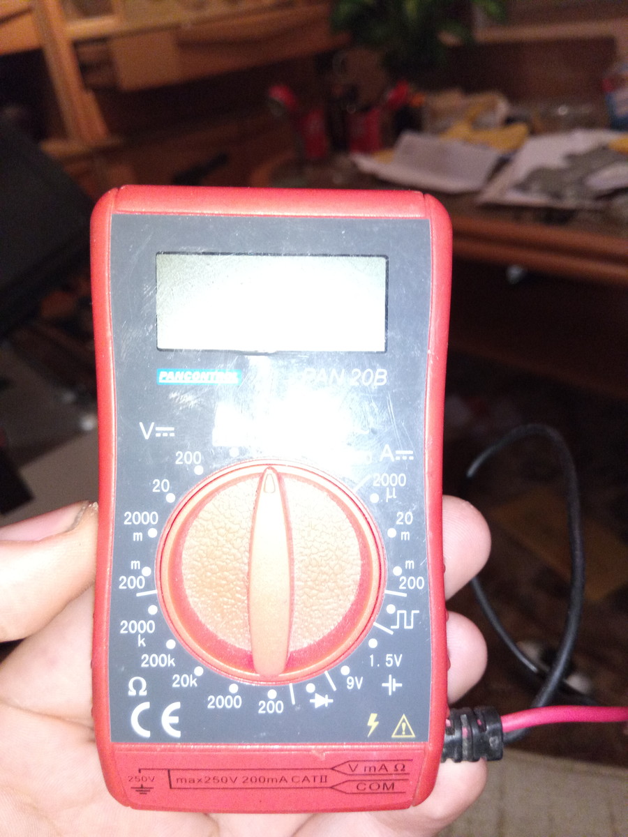

hab den grünen pfeil gefunden und gemessen, sind 1.5v an batterie. und eben 45 runter auf null bei start des tvs. meint igr hier kann doch die led defekt sein wie aus dem erfahrungsbericht wo es die ursache war und der übliche inverter in vielen ausfallfällen scheidet aus wegen dem ankommenden strom oder wäre das weiterhin möglich? mfg

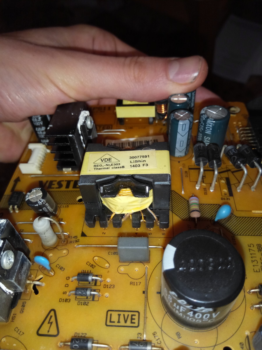

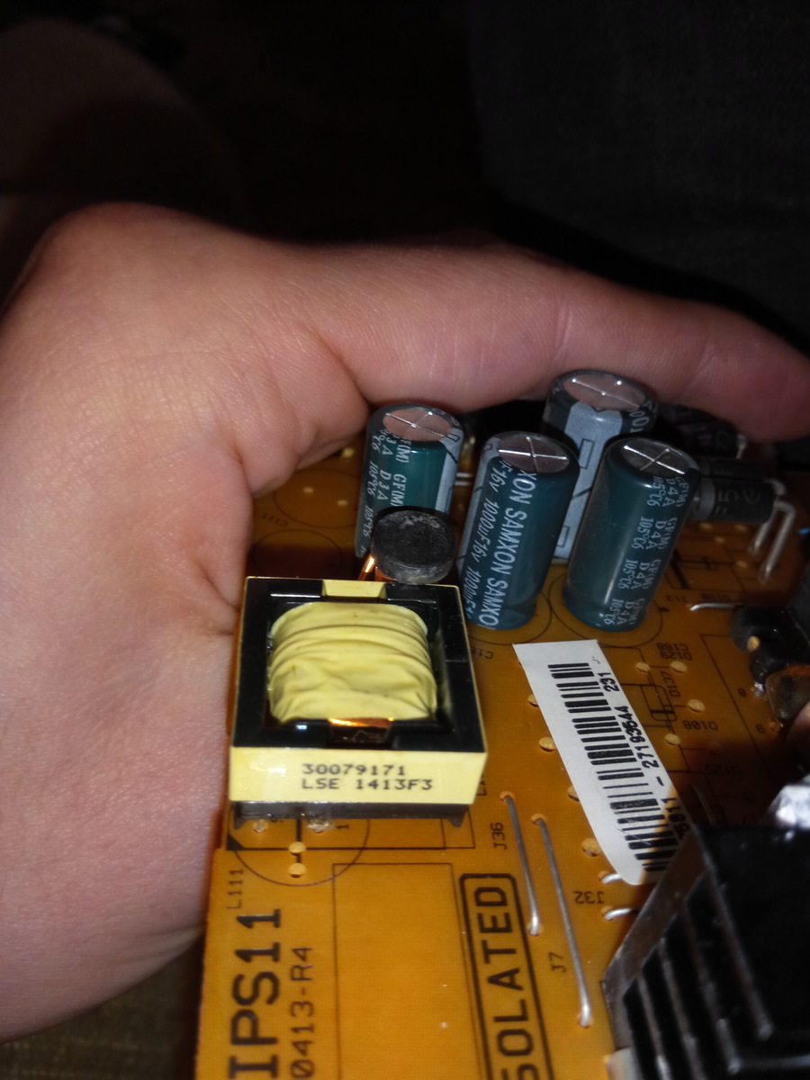

wo ist dann der inverter??? der hat auch zwei wicklungen und sieht dem teil am ähnlichsten. und was äußert der defekt eines inverters? lässt er 45v zum beginn zu und den abfall auf unter einen oder ist das wie im anderen bericht und auch hier kund getan eine led??? woher kriege ich den inverter, der noch nicht geortet wurde, obwohl er meistens schuld am besagten problem trägt und auch hier verbaut sein muss oder irgendwo inzegriert. warum glaubt das keiner, seid ihr zu doof euch nicht auf die schippe nehmen zu lassen und zu blöde euren geistigen vater zu ehren?? hier kommt einfach nichts dienliches bei rum ausser aussagen die nicht stimmen und abwertungen oben drauf.
#5579295
der schreckliche Sven schrieb: > Das Teil mit den zwei Wicklungen ist eine Entstördrossel. Du hast ja überhaupt keine Ahnung! Drosseln sind Vögel und diese werden natürlich nicht in TV-Geräte gelötet, du Quatschkopf.

Bevor kapot kam, war >Entstördrossel< ein gebräuchlicher Begriff in der Elektronikwelt. Jan-Gabriel K. schrieb: > wo ist dann der inverter??? Vielleicht hat das mit Fragezeichen markierte Teil damit zu tun. Aber es fehlt ja der Schaltplan. Ich für meinen Teil bin zu gschtinkert, im Netz danach zu suchen, das wäre Deine Aufgabe. Ein gutes(!!!) Foto von der Platinenunterseite könnte auch helfen.

Jan-Gabriel K. schrieb: > mir bekannte inverter hatten sechs erinnerlich und zwei getrennte > wicklungen um einen magneten. Einen Nordpolmagneten, um genau zu sein.

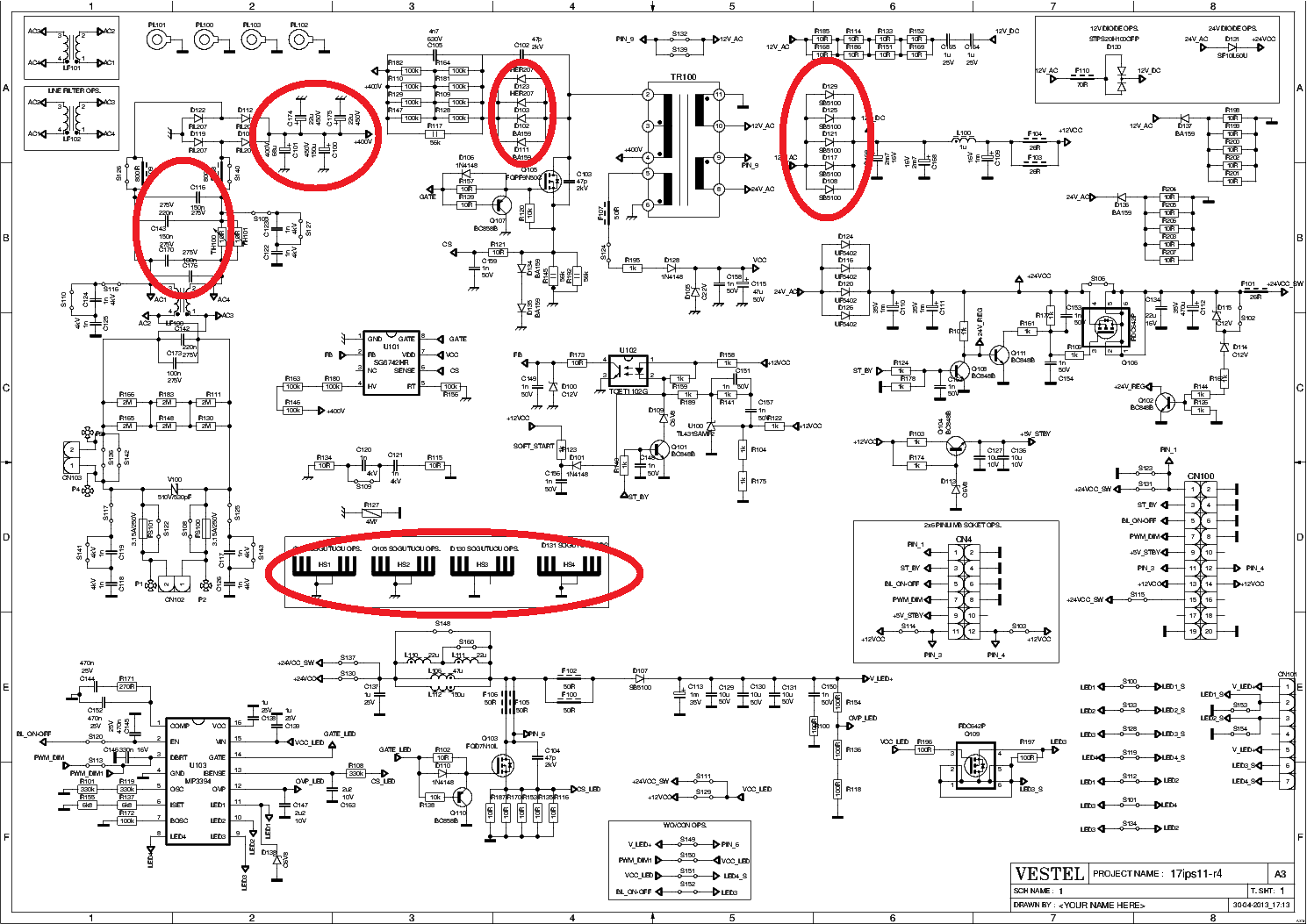

der schreckliche Sven schrieb: > Aber es fehlt ja der Schaltplan. Jetzt fängst du auch schon damit an. Der Schaltplan findet sich doch hier, netterweise hat ihn 2⁵ schon in diesem Beitrag verlinkt: Beitrag "Re: Inverter auf TV Board nicht zu identifizieren, wer kann das vom Foto?" Da sieht man ganz offensichtlich - es gibt keinen 'Inverter', sondern einen mit dem MOSFet Q103 und dem Kontroll-IC103 aufgebauten Boostkonverter mit der Speicherdrossel L111, die hier so nett als 'Entstördrossel' beschrieben wird. Das ist die Regelung und wahrscheinlich völlig in Ordnung. Jan-Gabriel K. schrieb: > da die leds noch gut aussehen würde ich hier ansetzen, wenn wir ihn denn > ausfindig machen. Du musst jede Einzel-LED mal probeweise leuchten lassen. Steck die LEDs von der TV-Speisung ab und versorge sie mit 4-5V und einem 100 Ohm Vorwiderstand. Jede LED muss leuchten, wenn du sie richtig herum gepolt versorgst. Im übrigen würde ich dafür sorgen, das deine Helfer hier bei guter Laune bleiben, indem du sie nicht anblaffst.

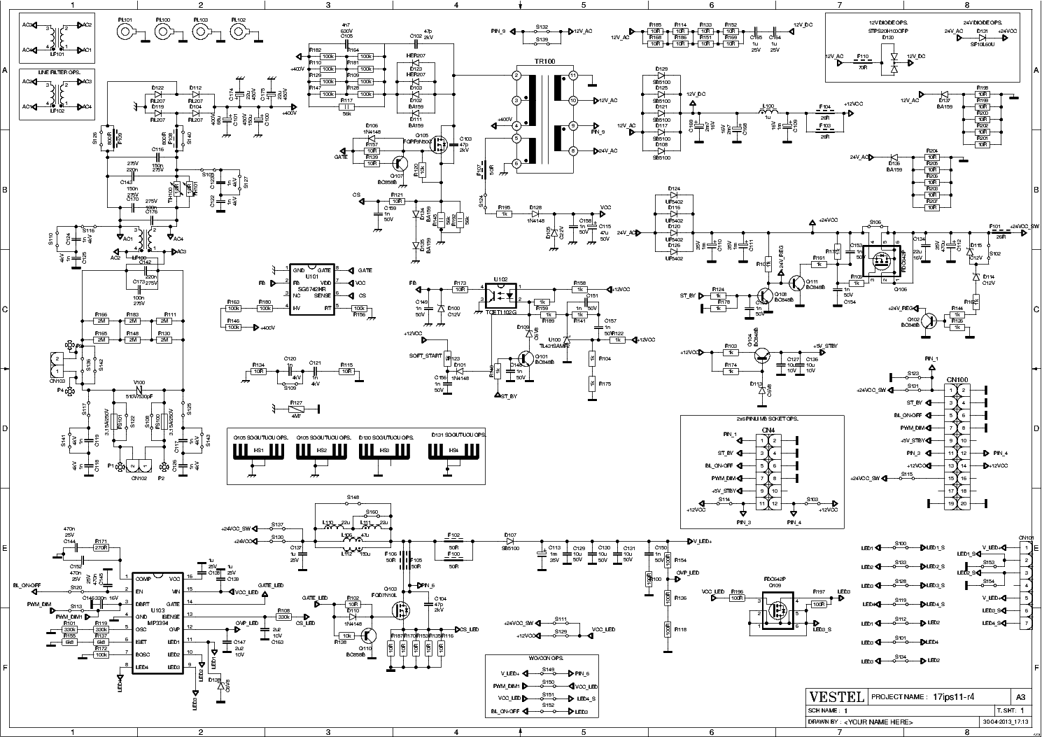

Matthias S. schrieb: > Jetzt fängst du auch schon damit an. Der Schaltplan findet sich doch > hier, netterweise hat ihn 2⁵ schon in diesem Beitrag verlinkt: Das ist definitiv der falsche Schaltplan.
#5579490
Geier schrieb: > Das auf dem Bild ist eine Gleichtakt-, also Stromkompensierte Entstör-? Entstördrossel, richtig. Solche Teile werden unter dieser Bezeichnung verkauft. Aber die Generation Smartphon kennt kein Google. In diesem Thread haben sich Störer breitgemacht, die nichts besseres draufhaben, als andere niederzumachen. Dabei offenbaren sie genau das, was sie anderen vorwerfen: Null Sachverstand. Der TO gibt ihnen auch noch Futter, indem er auf ihr Rumgeätze eingeht. Seine wirren Fehlerbeschreibungen tun ein Übriges. Ob hier noch was vernünftiges dabei herauskommt? Ich glaube nicht daran.
der schreckliche Sven schrieb: > Das ist definitiv der falsche Schaltplan. Nö. Selbst die Bezeichnung der Leistungs-MOSFet (Q103, Q105) und der Speicherdrossel (L111) passt zur Platine. Es ist der richtige Schaltplan und da ist nix 'definitiv falsch'. Woher beziehst du deine Kenntnisse?
#5579572

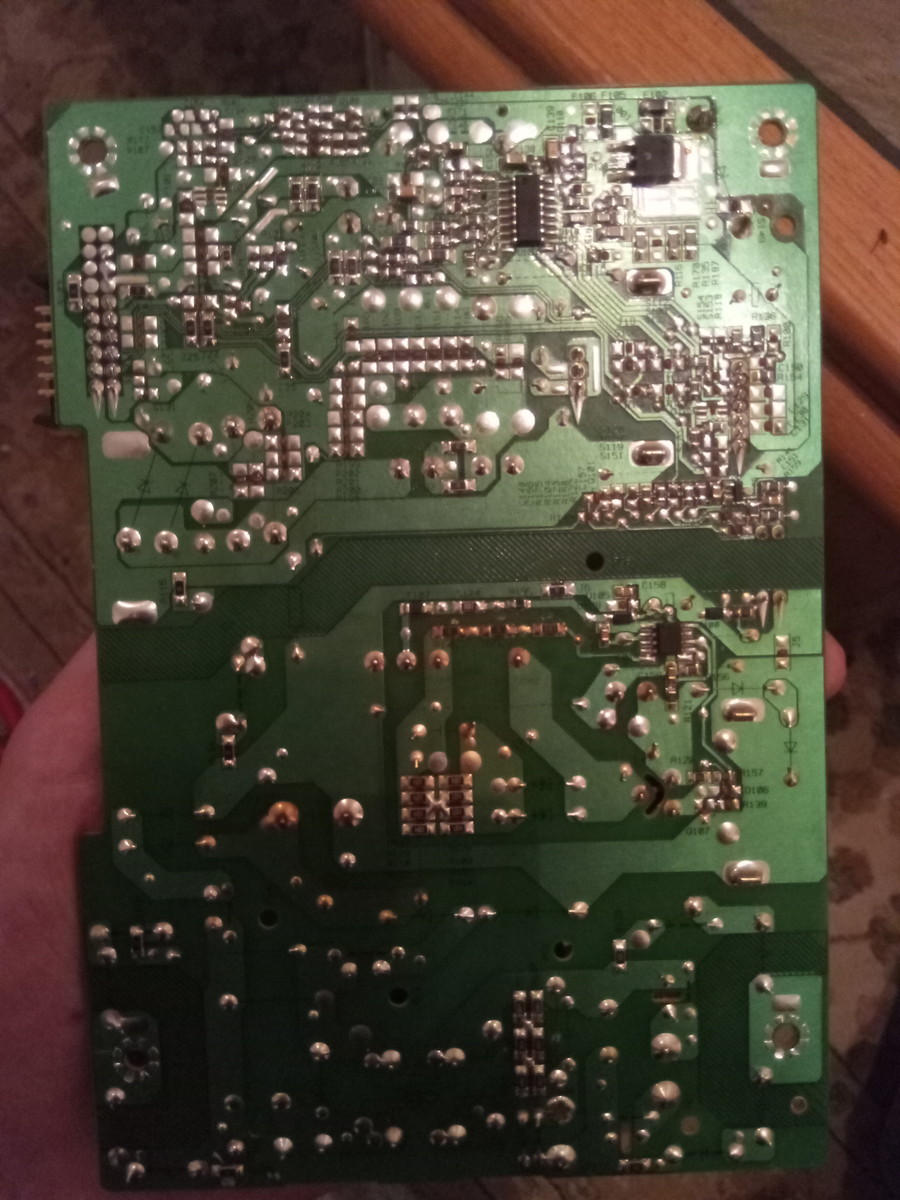

Matthias S. schrieb: > Es ist der richtige Schaltplan Schaltplan und Platine verglichen, und auf den ersten Blick gesehen, daß Plan und Platine nicht übereinstimmen. Oder doch?!? Sind da im Schaltplan etwa alle Optionen eingezeichnet? Da fehlt der Hinweis: Unzutreffendes durchstreichen!

der schreckliche Sven schrieb: > Sind da im Schaltplan etwa alle Optionen eingezeichnet? So isses. Wenn man sich mal die Gegend um die Speicherdrossel anschaut, sieht man alle möglichen Varianten, bei der im vorliegenden Gerät nur eine verbaut ist, nämlich, wenn ich das richtig sehe, die mit der L111. Am Punkt 'OVP_LED' wird gemessen, ob die Spannung über den LEDs auf dem korrekten Wert steht, wenn die LEDs Strom ziehen. Ist die LED Kette unterbrochen, läuft die Spannung hoch und der Kontroller schaltet ab. An den LED stehen dann nur die 24V, die vorne eingespeist werden. Ein möglicher, wenn auch unwahrscheinlicher Fehler könnte eine Unterbrechung von R136 oder R118 sein. Wenn das passiert, misst der Kontroller immer eine zu hohe Spannung. Kann man also mal messen, es müssen 100 Ohm bei jedem sein.

messgerät auf diodenprüfung stellen und die LEDs messen wäre auch mal noch ne möglichkeit...
kriege an den leds keinen kontakt zur messung da sie eingeklebt sind ohne freien kontakt. beide widerstände haben 100 ohm

Doch, ist eine Möglichkeit. Man muß natürlich ein Meßgerät haben, welches eine genügend hohe Meßspannung für die Diodenprüffunktion benutzt. Es kommt also drauf an ...
ja richtig, es sind zwei kontaktlinien ersichtlich. ggf. muss man etwas schaben um daran zu kommen. wie messe ich die funktion mit dem geposteten messgerät, ist das machbar?? werd nochmal schauen ob ich auf der platine mit einem schaltplan alle relevanten bauteile herausbekomme für den strom und sie prüfen. vielleicht weiss jemand auf anhieb welche das sind (zumindest wenns zehn und nicht 100 sind). dann noch eine frage, wie messe ich die genannte kathode richtig, sicher nicht einfach ausgang eingang für spannung sondern gegen einen nullleiter, den ich ausfindig machen müsste, richtig? mfg und entschuldigung für diese flapsen antworten an einige mithelfer, habs nicht so einfach alles einzustecken, was mich beleidigt, würde aber besser mit fahren und werd was dafür tun die sachen nicht so nah heran zu lassen. also. schau selber nochmal auf dem plan falls es bis nachher nicht die bauteile gibt. man sollte ja vom cn101 ausgang alle involvierten teile ausfindig machen können zum trafo wo die 12v wechselstrom herauskommen dürften, wenns nich später gewandelt wird. also

der schreckliche Sven schrieb: > Matthias S. schrieb: >> Es ist der richtige Schaltplan > > Schaltplan und Platine verglichen, und auf den ersten Blick gesehen, daß > Plan und Platine nicht übereinstimmen. > Oder doch?!? > Sind da im Schaltplan etwa alle Optionen eingezeichnet? > Da fehlt der Hinweis: Unzutreffendes durchstreichen! deshalb habe ich bereits am Anfang den TO nach dem Gerätetyp gefragt, diese Netzteile Unterscheiden sich je nach Bildschirmgröße und die dadurch höhere Stromaufnahme der LEDs. Aber der war ja nicht mal fähig auf diese Frage zu Antworten.
ngngngng schrieb: > Aber der war ja nicht mal fähig auf diese Frage zu Antworten. Eigentlich ist es aber auch wurscht, denn das Prinzip ist klar erkennbar. Wir haben hier den Boostkonverter mit Kontroll IC, von dem der TE sagt, das er beim Start hochläuft, aber dann recht schnell abschaltet. Das klingt einfach sehr nach defekter LED und einer funktionsfähigen Ansteuerung. Jan-Gabriel K. schrieb: > da sie eingeklebt sind > ohne freien kontakt. Das kannst du evtl. mit zwei pieksigen Stecknadeln lösen, an die du die 4,5V mit Vorwiderstand legst. Meistens kommt man am Rand der LED doch ran. Aber dein Bild zeigt frei zugängliche Kontakte an den Dingern.
@ Matthias S. (Firma: matzetronics) (mschoeldgen) >Eigentlich ist es aber auch wurscht, denn das Prinzip ist klar >erkennbar. Wir haben hier den Boostkonverter mit Kontroll IC, von dem >der TE sagt, das er beim Start hochläuft, aber dann recht schnell >abschaltet. Kann eigentlich nicht sein, daß er kurz hochfährt, und dann gleich wieder runter, denn er schrieb ja in seinen ersten Zeilen, daß Ton und Bild (mit Taschenlampe) vorhanden sind TO schrieb: >hier ist der Inverter defekt für die Backgroundbeleuchtung, da Ton geht >und Bild mit Taschenlampe zu erkennen ist. Zumindest verstehe ich das so, daß dieser Boostkonverter die ganze TV-Schaltung versorgt, und nicht nur die LEDs. Und damit kann er keine Probleme haben.
Jens G. schrieb: > Zumindest verstehe ich das so, daß dieser Boostkonverter die ganze > TV-Schaltung versorgt, und nicht nur die LEDs. Und damit kann er keine > Probleme haben. Wie kommst du darauf? Der Boostkonverter mit Q103 und dem IC U103 versorgt nur die LEDs. Wenn mans immer noch nicht gefunden hat, ganz unten im oben geposteten Plan. Im ganzen Netzteil gibt es auch nur einen Boostkonverter. Jens G. schrieb: > denn er schrieb ja in seinen ersten Zeilen, daß Ton und > Bild (mit Taschenlampe) vorhanden sind U103 liefert keinerlei Fehlersignal an die Mainboard Elektronik, so das der TV munter weiterläuft.
>Wie kommst du darauf? Der Boostkonverter mit Q103 und dem IC U103 >versorgt nur die LEDs. Sorry, war jetzt selbst bißchen irre. Hatte einfach den Begriff Boostkonverter übernommen, meinte aber das ganze Netzteil. Daß da unten links noch der Konverter extra war, war mir inzwischen seit gestern entfallen ;-) (hatte heute irgendwie einen anderen Plan im Kopf)

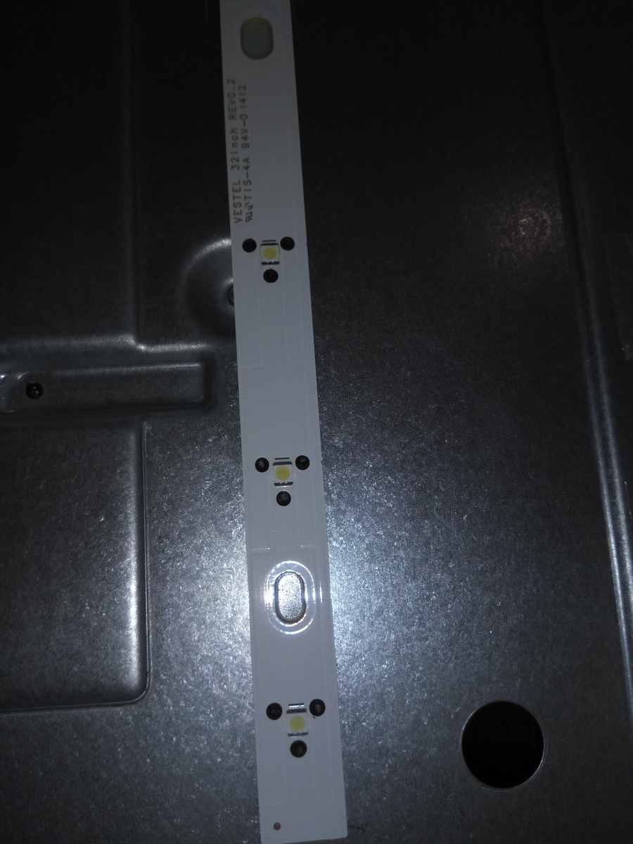

Guten Tag, bin wieder am Thdma und mittlerweile mit aufgefrischtem Wissen zur Sache, damit ich doch auch weiss was ich sage. Also ich habe mir ein Multimeter mit Diodentester bestellt, dass in zwei drei Tagen eintrifft. Stand soweit ist, dass ich den Ausgang CN101 für die Backlights ausgemessen habe. Hier erhalte ich anfangs 45 V Spannung, was viel zu hoch ist. Diese fällt dann rasch auf unter 1 V ab und zwar ohne jede Reaktion der LEDs. Spricht dass für einen Defekt an den LEDs oder am Netzteil? Können die Teile diese Spannung ab, obwohl nach meinem Wissen 12V vorgesehen sind, störrt sie das also nicht oder bruzzelt das was durch auch ohne messbaren Strom? Am Vestel Netzteil ist also kein Inverter, sondern ein Boostkonverter. Welche Teile wären hierfür per Multimeter zu überprüfen um die Funktion zu beurteilen und lassen diese überhaupt mehr als die 12V durch, wenn alles in Ordnung wäre? Also nochmals vielen Fank für die eingehende Hilfe. Mit freundlichem Gruß Jan
Jan-Gabriel K. schrieb: > Hier erhalte ich anfangs 45 V Spannung, was viel zu hoch ist. Diese > fällt dann rasch auf unter 1 V ab und zwar ohne jede Reaktion der LEDs. Ob 45V Anfangsspannung zu hoch sind, hängt ja von der Anzahl der LEDs ab, die da in Reihe hinter dem LCD sind. Wenn man mit etwa 3V pro LED rechnet und die Dinger mal durchzählt, erfährt man schnell, welche Spannung nötig wäre. Höchstwahrscheinlich tut aber der Boostkonverter, was er soll und es sind defekte LEDs, die der ansteigenden Spannung keinen Strom mehr entziehen. U103 misst auch den LED Strom, der da an der Source von Q103 fliesst. Kann also sein, das der Chip da nix misst und deswegen abschaltet.
#5582368
Jan-Gabriel K. schrieb: > Hier erhalte ich anfangs 45 V Spannung, was viel zu hoch ist. Diese > fällt dann rasch auf unter 1 V ab und zwar ohne jede Reaktion der LEDs. Die Spannung steigt so stark an, weil die LED-Kette irgendwo unterbrochen ist. Die Überspannung wird erkannt, und der Boost über Q106 abgeschaltet.

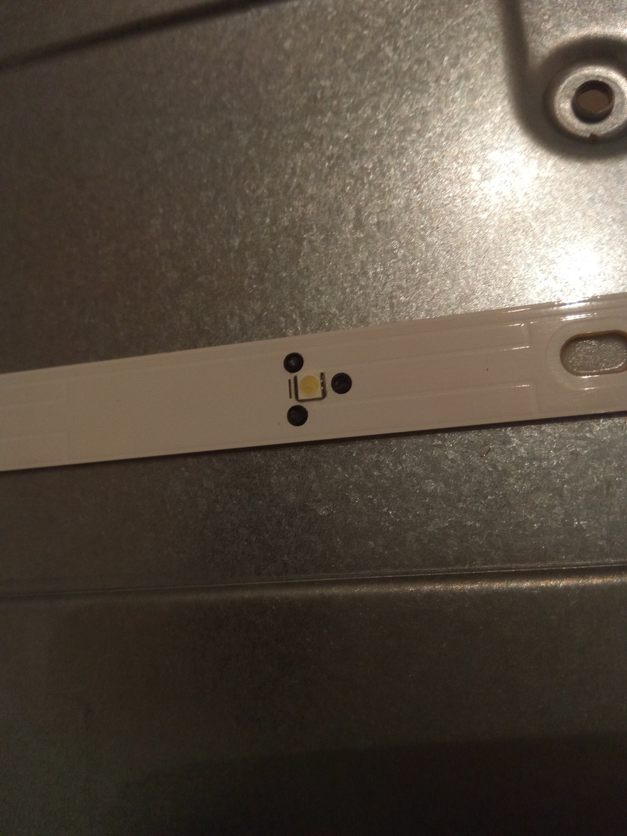

ok dann ist es wohl wirklich die LED leiste. Hab grade zwar nochmals an der Anode D107 nachgemessen aber keinen anderen Wert erhalten. Hier dürfte dann auch der Diodentest ergebnislos bleiben, weil wahrscheinlich nicht an der Diode selber unterbrochen ist sondern davor\danach. Aber da nichtmal eine led leuchtet muss die unterbrechung doch vor jeder einzelnen sein, richtig? dann kann ich zumindest auch mal ohne diodentester an den kontaktenmessen, wo spannung ist, wo nicht bzw widerstand prüfen.
mein mulimeter brachte auch nur mit normaler widerstandsmessung licht in das led. ist ja klar, dass hier nur mit stromfluss messbar ist im nachhinein. verstehe nicht, dass nichtmal eine der ersten funktionierenden leds leuchtet, wie muss denn angeschlossen sein dafür? sind die in reihe geschaltet und am ende der bahn führt ein leiter zurück und nicht paralell? nun kann man die leds tauschen mit lötkolben oder heißluftfön oder nicht zu empfehlen? habt ihr dafür ratschläge? die leisten kosten im netz 20€ und mehr. nur ab 20-50 stück sindse für 3€ zu haben. kann ich hier was machen mit lötkolven oder fön und wie sind sie eingelötet? beidseitig oder mit den dünnen adern angeschlossen? mit den adern ist wohl fast kein spielraum zum austausch vorhanden oder, wobei gegen die zwei adern spricht, man kann rechts und links multimeter dranhalten und sie leuchten auch....
Jan-Gabriel K. schrieb: > sind die in reihe geschaltet und am ende der bahn führt ein leiter > zurück und nicht paralell? Ja doch, das schreibe ich schon die ganze Zeit... Jan-Gabriel K. schrieb: > nun kann man die leds tauschen mit lötkolben oder heißluftfön oder nicht > zu empfehlen? Für jemanden, der löten kann, ist das kein Problem. Allerdings glaube ich, das du damit etwas überfordert bist.
#5582435
Jan-Gabriel K. schrieb: > sind die in reihe geschaltet Eine weiße LED hat eine Flussspannung von ca. 3 Volt. Der Boost liefert zwischen 24 und 48 Volt. Also werden ca. 10 LEDs in Reihe geschaltet sein. Irgendwo muß eine Unterbrechung sein, ob nun eine LED defekt ist, oder eine Lötstelle keinen Kontakt hat, oder.... das kannst nur Du herausfinden.
ja richtig habs auch gesehen, es sind zwei mal zehn in reihe, muss ja auch sein wie gesagt. also mit zwei lötkolben an beiden seiten der leds lassen sich diese gut ablöten, soweit bin ich schon ohne überforderung gekommen. nun ist noch die frage, wie bekomme ich leds mit gleichen leistungsdaten. ist euch bekannt, was das für welche sein müssen? mfg

Jan-Gabriel K. schrieb: > also mit zwei lötkolben an beiden seiten der leds lassen sich diese gut > ablöten, soweit bin ich schon ohne überforderung gekommen. > > nun ist noch die frage, wie bekomme ich leds mit gleichen > leistungsdaten. So weit, so gut. der schreckliche Sven schrieb: > Sind die denn wirklich kaputt? Gute Frage. Relativ viel Aufwand (*) wäre, die kaputte genau herauszufinden. Aber dann könnte (!) man sogar ... nicht nur a-) nur eine einzige tauschen, sondern (falls akzeptabel, * dafür aber:) evtl. gar keine neue, sondern b-) die LED an eine Stelle hin "umordnen", wo es nicht stört, daß dort keine leuchtet --- unten mittig könnte das sein. Und überbrücken, denn bei 1 LED macht das der Quelle i.A. nichts aus.
