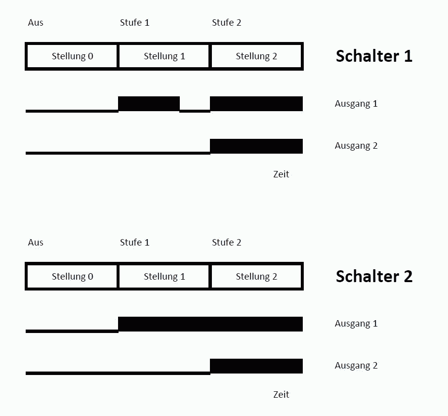

Hallo zusammen, das hört sich banal an:. Ich suche einen Schalter mit Stellung 0, 1, 2. - Bei Stellung 0 ist kein Ausgang/Kontakt geschaltet. - Bei Stellung 1 ist Ausgang 1 geschaltet. - Bei Stellung 2 sind Ausgang 1 und Ausgang 2 geschaltet. Zusatzbedingung: - 16 A , besser 25 A Schaltstrom - Beim Übergang von Stellung 1 auf Stellung 2 darf Ausgang 1 nicht geschaltet werden und soll durchgeschaltet bleiben. Bild 1 oben zeigt wie es nicht funktionieren soll. Bild 1 unten zeigt wie es funktionieren soll. Ich hätte so etwas bei diversen Projekten brauchen können. Bislang konnte ich nichts finden. Kennt jemand einen solchen (Nocken-)Schalter den man kaufen kann? ich schrieb: > hier 2 mögliche hersteller > https://www.saelzer.com/ > http://www.krausnaimer.de/ Da gibt's ein Problem: Die Datenblätter spezifizieren die Schaltzustände nicht so genau. Das alles durchzutesten dürfte ziemlich teuer werden! Die meisten Schalter haben folgende Zustände: 0 - 1 1 - 0 - 2 Ich brauche 0 - 1 - 2

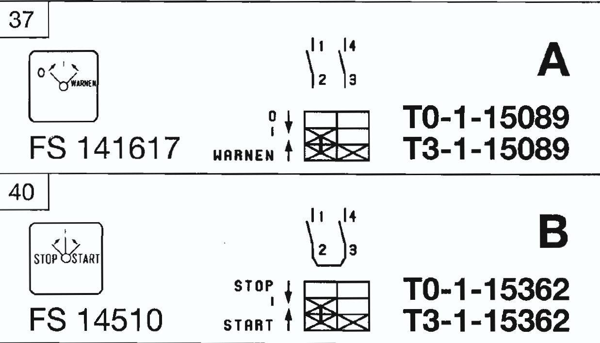

Andreas V. schrieb: > Ich brauche 0 - 1 - 2 Gibts von Moeller/Eaton, ganz genau so wie du es brauchst.
hinz schrieb: > Gibts von Moeller/Eaton, ganz genau so wie du es brauchst. Ich kenne nur diese: Klöckner MOELLER Nockenschalter T2b-3-1530, 4 Stellungen: 0,1,2,1+2 Die haben allerdings Schaltübergänge und die Stellung 2 brauche ich nicht!
#5579775
Andreas V. schrieb: > Ich kenne nur diese: Deshalb hab ich dir einen Link zum Katalog gepostet, da findest du die passenden.
hinz schrieb: > Deshalb hab ich dir einen Link zum Katalog gepostet, da findest du die > passenden. OK, danke! Ich war nicht ganz aktuell was Glöckner Möller bzw. jetzt Eaton betrifft. Ich wundere mich nicht mehr.... Jetzt weiss ich dass es die Schalter gibt (siehe Bild). Aber kaufen darf ich sie Trotzdem nicht! ,-)

Andreas V. schrieb: > Da gibt's ein Problem: > > Die Datenblätter spezifizieren die Schaltzustände nicht so genau. > Das alles durchzutesten dürfte ziemlich teuer werden! gibts bei Saelzer ohne Probleme gib auf folgender Seite mal diese Artikelnummer ein: https://www.saelzer.com/produkte/produkte.php?lng=en P110-61109-218M1 ansonsten den Konfigurator benutzen dann Nockenschalter -> Steuerschalter -> gewünschte Kontaktbelastbarkeit auswählen -> "2 Gruppen 1-polig, Gruppenschalter" -> rest nach Wunsch

Hallo zusammen, noch mal vielen Dank für die vielen Tipps! Ich habe mich dann noch einmal umgeschaut. Da bin ich fündig geworden: https://shop.osd-schenck.de/epages/es549793.sf/de_DE/?ObjectID=177941&ViewAction=FacetedSearchProducts&SearchString=009348+&SearchButton= Kosten 20,45 € inkl. Versand unschlagbar günstig! Lieferzeit 3 Wochen Ich hoffe das hilft auch Anderen! Viele Grüße Andreas
