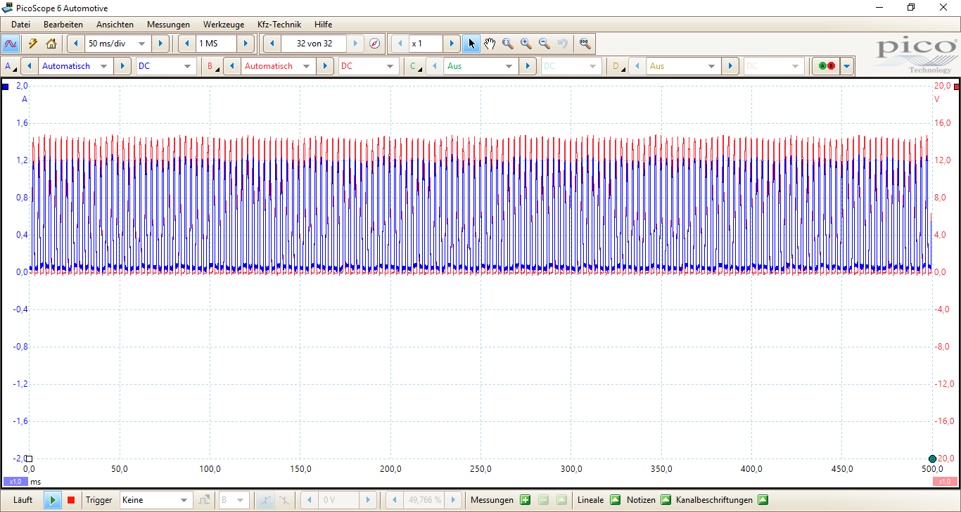

ich bin neu hier auf Mikrocontroller.net und suche Rat zu einem
Kfz-elektrischen Problem:
Ich habe einen alten Aufsitzmäher "wiederbelebt" mit einem neuen
gebrauchten Motor. Mähwerk ist abgebaut. Lediglich zum Ziehen eines
PKW-Anhängers und im Winter zum Schnee schieben soll der Rasentraktor
jetzt dienen.
Der Motor von Briggs&Stratton (Vertikale Kurbelwelle) hat eine
eingebaute Lichmaschine "Kleinmotorladesystem" mit Reglerbox. Den Strom
der Lichtmaschine will ich für die angebaute Beleuchtung
(Arbeitsscheinwerfer, Rücklichter etc.) wie auch das Laden der
Starterbatterie verwenden.
Im Dateianhang habe ich einen Screenshot von meinem Oszilloskop, mit dem
ich die Spannung und Stromstärke vom Generator gemessen habe. Blau ist
die Stromstärke, Rot die Spannung. Je nach Drehzahl des Motors variiert
das Maximum der Spannung zwischen 8V und 20V, außerdem ist die Kurve
pulsierend, da es nur ein Ein-Spulen-Generator ist. In der Reglerbox
befindet sich meiner Ansicht nach nur ein Gleichrichter, da die
Primärspannung vor der Reglerbox sinusförmig Wechselspannung ist
(vergleiche
https://de.wikipedia.org/wiki/Spannungsstabilisierung#/media/File:Einweg_Zweiweg_Gleichrichtung.svg
Bild 1 ist die Primärspannung, Bild 3 die Sekundärspannung).
Nun endlich zur Fragestellung: Kann ich einen normalen
Spannungsstabilisierer bzw. DC-DC Converter, verwenden um bei jeder
Drehzahl des Motors eine lineare Spannungskurve auf 12V zu erzeugen?
Ich bin für jede hilfreiche Antwort dankbar! Wenn ich die falsche
Kategorie gewählt habe, bitte Bescheid geben.
MfG
Simon Jensen
Gast #5579822
Da die Spannung auch so pulsiert, tippe ich auf nicht angeschlossene
Batterie oder eine sehr schlechte Batterie.
Die Batterie wird zur Glättung unbedingt benötigt. Eben wie ein dicker
Elko.
Der Regler macht das genau was er soll. über 14,4V schaltet der ab.

Das tut sie leider nicht. Als Sekundärspannung der Reglerbox habe ich
wie gesagt zwischen 8V und 20V abhängig von der Motordrehzahl.
Außerdem ist meine Beleuchtung größtenteils aus LED, da sieht man das
Flackern deutlich.

Das ist richtig. Ich habe den Beleuchtungs-Stromkreis nicht mit dem
Anlasser-Stromkreis verbunden, um nicht bei eventuell zu hohen
Spannungsspitzen die Batterie zu grillen.
> Elko.
Der Regler schaltet über 14,4V nicht ab. Er ist lediglich zum
Gleichrichten der Wechselspannung da.
Also wenn ich die Batterie mit anschließe, ist das Flackern der
LED-Scheinwerfer dann weg? Wird es zum Problem, wenn ich die
Lichtmaschine ohne Spannungsregler an die Batterie anschließe (wegen der
20V)?

Simon J. schrieb:
> Kann ich einen normalen Spannungsstabilisierer bzw. DC-DC Converter,
> verwenden um bei jeder Drehzahl des Motors eine lineare Spannungskurve
Nein.
Du schliesst einen 12V Bleiakku an und alles ist gut, du hast stabile
12V.
Die Ladespannung von ca. 14.8V passt super.
Wenn es getrennte Stromkreise gibt, soll das auch so bleiben, trotzdem
stabilisiert die Batterie auch den Lichtstrom, Prinzip gekoppelte Spulen
bei Flyback.
Natürlich flackert dann deine LED, denn gepuffert wird im
Lichtstromkreis ja nichts. Glühlampen waren träge genug, du brauchst
einen Elko als Kondensator. Ruhig 10000uF/35V, am Lichtstromstromkreis
nach Masse. Vermutlich gab es aber keine Diode, solche Lichtstromkreise
wie bei Mopeds waren meist Wechselspannung, doch die LED braucht
Gleichspannung. Wo hattest du eine Gleichrichterdiode bzw. einen
Brückengleichrichter ?
